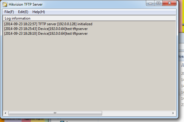

Народ спасайте! Вставил флешку в рег - начал перепрошивать, но через минуту (может меньше) выдал - Ошибка обновления, недостаточно flash памяти.
Я его перегрузил и все - теперь он не загружается и все время перегружается. :((( что делать?

apxutektopДата: Вторник, 23.09.2014, 12:02 | Сообщение # 47
Сообщений: 53
Цитата gpetrv ()
Подключатся нужно к НВР с компа
А как это сделать?

apxutektopДата: Вторник, 23.09.2014, 18:46 | Сообщение # 50
Сообщений: 53
Ничего не получается((( скачал с  ftp://ftp.hikvisionusa.com tftp.zip из Hikvision_Tools/ - разархивировал на диск С: папку tftpserv Запихнул туда этот файл прошивки. Чтоб его... Подключаю напрямую рег к компу. Захожу в Центр управления сетями и общим доступом - там появляется "Неопознанная сеть" Жму свойства и прописываю в ip 192.0.0.128 маску 255.255.255.0 Включаю рег запускаю эту прогу появляется это и все... и тишина.

iTuneDVRДата: Вторник, 23.09.2014, 19:16 | Сообщение # 51
Какой именно файл положил?
Можно тимвьюером посмотреть, если надо!
apxutektopДата: Вторник, 23.09.2014, 19:29 | Сообщение # 52
Сообщений: 53
iTuneDVR, пробовал DS-76xxNI-SE(P) Baseline Firmware V2.2.4_130328.zip пробовал DS-76xxNI-SE(P) USA Firmware_v2.3.9_140820.zip все одно :
[2014-09-23 18:34:20] TFTP server [192.0.0.128] initialized
[2014-09-23 18:34:50] Device[192.0.0.64]test tftpserver
и все...
Тимвьювером? Было бы здорово!

iTuneDVRДата: Вторник, 23.09.2014, 19:30 | Сообщение # 53
Давай, в личку!
Возможно, что у тебя просто 7-ка блокирует TFTP доступ по портам на ПК.
Выключи фаервол или настрой его правильно!
Сообщение отредактировал iTuneDVR - Вторник, 23.09.2014, 19:33
UserMДата: Вторник, 23.09.2014, 20:47 | Сообщение # 54
Действительно, вероятнее всего фаирвол нужно отключить.
iTuneDVRДата: Вторник, 23.09.2014, 21:04 | Сообщение # 55
Как написал в личке.
Если неполучиться, то надо адаптер TTL-RS232 (или без него если есть RS232), нульмодемный кабель, гипертерминал и смотреть логи, что происходит и восстанавливать!!!
Скорее всего надо запускать восстановление вручную на некоторых моделях!!!
Может быть и такое и скорее всего это так!!!

apxutektopДата: Вторник, 23.09.2014, 21:53 | Сообщение # 62
Сообщений: 53
iTuneDVRUserM, Ураааа! Доволен как слон! Все получилось на другом компе!)) Друзья, огромное спасибо за помощь! Не знаю чтобы я без вас делал, так как навряд ли я бы нашел какую-то поддержку по хику в Ростове)) Три раза "Ку!")) С меня ке-це!))

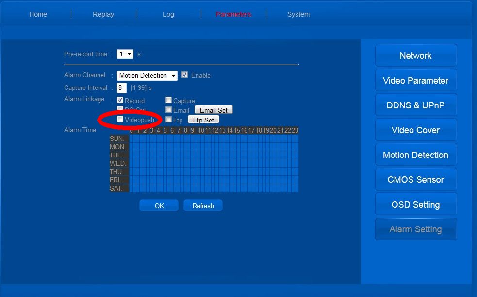

AlexandrДата: Вторник, 14.10.2014, 21:16 | Сообщение # 68
малость вернёмся к началу, ежели актуально:
камеру подключить к регистратору по ONVIF, в настройках камеры выставить галочку:
проверить работу. регистратор не распаковывает поток, использует тревоги от камеры. это касается и родных камер.
если не заработает только 2 варианта - обновить прошивку камеры или использовать постоянную запись. ну и есть 3тий естественно - заменить камеру.
с прошивкой туго, судя по топикам. геовижион по ONVIF отправляет тревоги на регистратор, проверено (2.3.7 и 2.3.9).
в описании камеры просто заявлена поддержка ONVIF, но на каком уровне ? ведь передача потока это тоже поддержка. а вот тревоги, настройки и т.п. вполне могут и не работать.
по поводу v2.3.9 140820 - обновлять камеры не обязательно, хотя и желательно. в описании к прошивке указаны протестированные. со старыми прошивками тоже работает.
Прикрепления: 1034755.jpg (51.9 Kb)
gpetrvДата: Суббота, 08.11.2014, 22:35 | Сообщение # 69
Сообщений: 38
Завтра еще раз проверю с галочкой. Прошивку найти на камеру наверно уже не реально...
Добавлено (08.11.2014, 21:33)
Не работает. Выбираю камеру от хика....
Добавлено (08.11.2014, 22:35)
DS- 2CD2732F -IS почему-то нет в списке поддерживаемых....или у меня список старый или действительно могут быть проблемы...Кто подключал???

AlexandrДата: Воскресенье, 12.04.2015, 18:31 | Сообщение # 71
сам невнимательно прочитал, в камере
Цитата gpetrv ()
ONVIF protocols: Support 1.02 version
так что
самое оптимальное.
