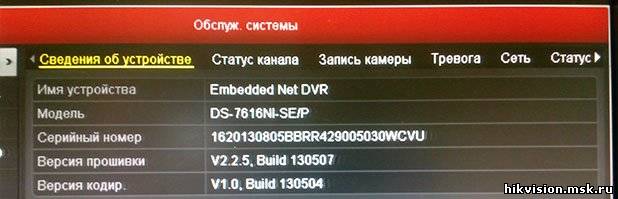

Сведения о регистраторе:
Я так подозреваю, что не смотря на две сетевых карты в регистраторе, мне придется все камеры подключить отдельно в роутер или тупой свич.

Прикрепления: 6903434.jpg (67.4 Kb) · 2361624.jpg (30.1 Kb) · 4946473.jpg (52.4 Kb) · 7918974.jpg (50.2 Kb) · 4059246.jpg (55.4 Kb) · 9377110.jpg (119.1 Kb) · 4935363.jpg (93.4 Kb) · 5338723.jpg (319.9 Kb) · 8253640.jpg (184.9 Kb)
