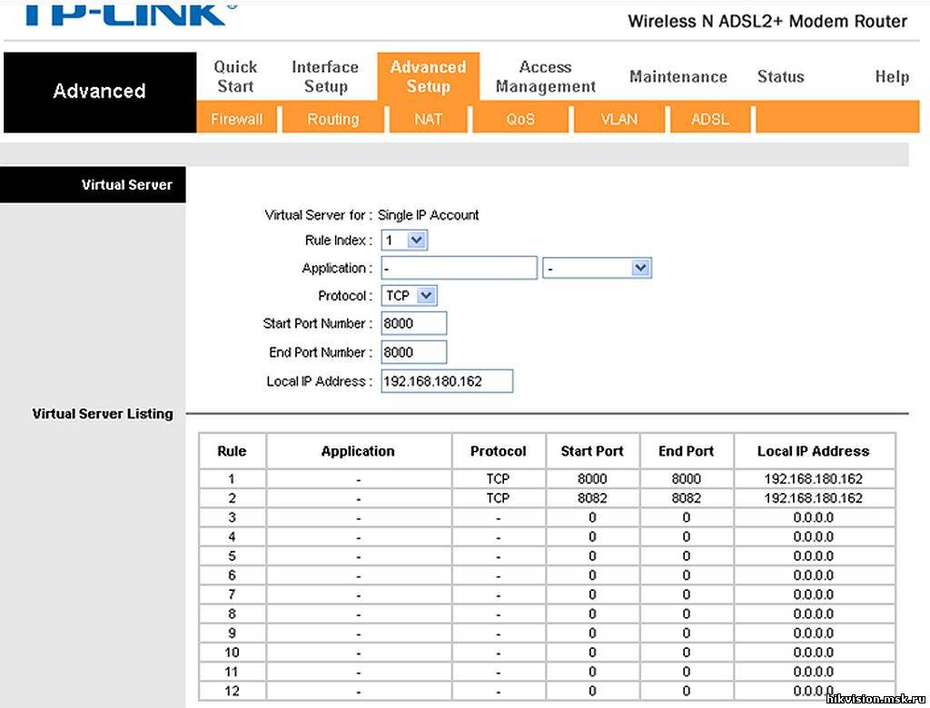

Здравствуйте, помогите с проблемой,не могу пробросить порты на видеорегистратор(DS-7204HVI-SТ), точнее вроде пробросил,но из вне не могу подконектиться.
Роутер(TD-W8961ND) имеет статику, интернет есть.Из локальной сети нормально показывает(192.168.180.162:8082)
IP роутера в сети 192.168.180.181
NAT - Virtual Server Listing
TCP 8000 8000 192.168.180.162
TCP 8082 8082 192.168.180.162

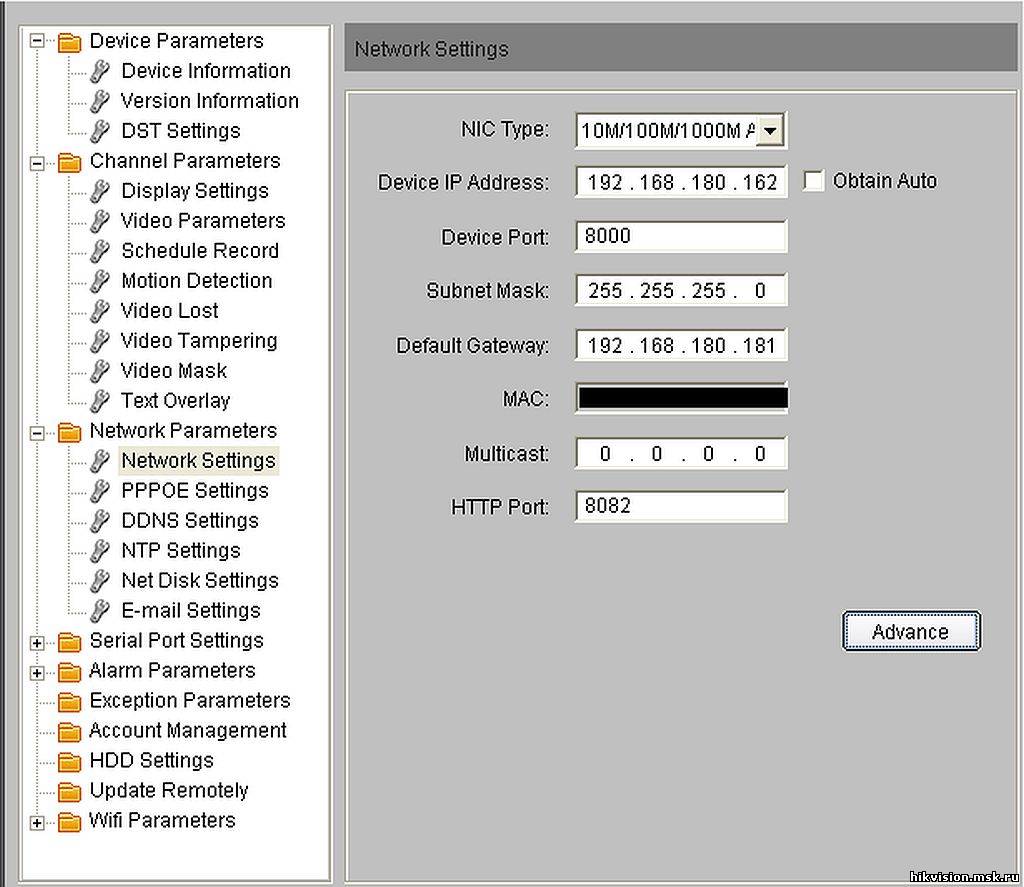

IP регистратора 192.168.180.162
Device port - 8000
Default gateway - 192.168.180.181
HTTP port - 8082

AlexandrДата: Пятница, 26.07.2013, 11:39 | Сообщение # 4
какие порты используют регистраторы ? и проверьте доступность портов из инета телнетом или сервисами типа 2ip.
