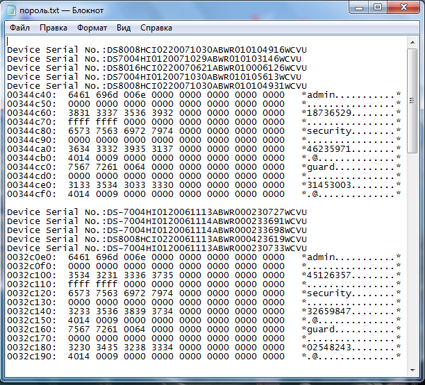

Хочу предложить еще один способ сбросить пароль на DS70xx и DS80xx сериях
все действия делаются через СОМ порт (3 проводной работает нестабильно)
1. Запускаем putty настраиваем СОМ порт...
2. Делаем сохранения лога... (рис 12_cr)
Прикрепления: 2675228.png (56.0 Kb) · 9897314.png (62.1 Kb)
iTuneDVRДата: Четверг, 27.11.2014, 16:37 | Сообщение # 22
Остальные то шаги есть?
nikborisДата: Четверг, 27.11.2014, 16:39 | Сообщение # 23
3. Запускаем регистратор до полной загрузки, если есть желание посмотреть тип регистратора
    наберите resetPasswd
4. Команда "d" выдает дамп памяти, просматривая память нашел 6 адресов где может быть пароль
Прикрепления: 8192865.png (57.2 Kb) · 7433597.png (75.7 Kb)
nikborisДата: Четверг, 27.11.2014, 17:06 | Сообщение # 24
Основные адреса 32C0E0, 344C40, 38ED40, 38ED80, 39E720, 39E740.
Добавлено (27.11.2014, 16:54)
Можно посмотреть весь дамп "d 0000,65536" после запятой = длина блока, но адрес приходится вводить заново...
по 700 адресу есть IP  и пороли по WEB, вообще там много интересного...
Добавлено (27.11.2014, 17:06)
Хотелось бы найти на эти серии свежие прошивки, но они должны быть .bin
старые не видят больше 2Тб., не все USB мыши определяет
Прикрепления: 6687450.png (78.4 Kb) · 3627217.png (68.2 Kb)

nikborisДата: Воскресенье, 30.11.2014, 15:42 | Сообщение # 26
Там есть два варианта, если заходить через "cont+U" то попадаешь  в U-boot и команда (d x,y где x-адрес y- длина )
имеет больше возможностей, например d 0,0xffffffff выдает весь дамп за один проход, но там кроме загрузчика и (
WEB адреса и пароля) ничего нет. Второй вариант когда регистратор загрузится до конца и после этого заходить командой, здесь длину приходится прописывать заново, hex формат не понимает, надо писать в десятичном...
