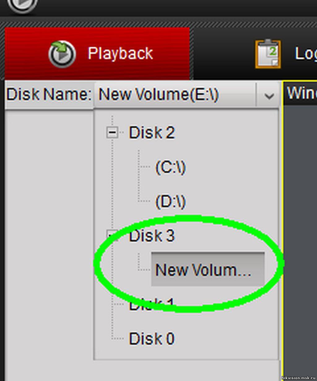

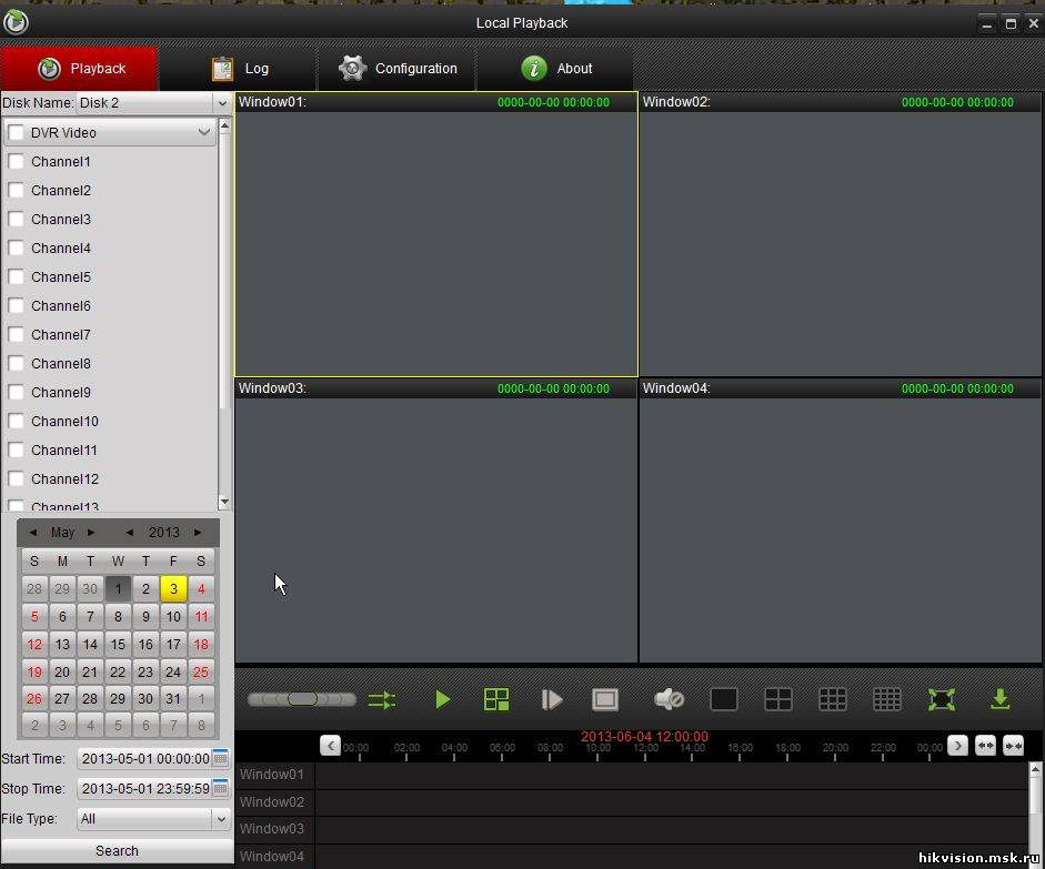

когда переставляю HDD с DVRа на комп то Local Playback 2 не находит записанные каналы (No channel is found ) , подскажите пожалуйста  с чем это связано  .

насчёт второго вопроса - скрин нужен. возможно не тот диск выбрали.

AlexandrДата: Вторник, 04.06.2013, 11:18 | Сообщение # 19
сделайте скрин как в моём примере, с деревом дисков. не зря ведь пример показал.

AlexandrДата: Вторник, 04.06.2013, 16:45 | Сообщение # 21
а как диск к ОС подключали ? регистратор не присваевает диску имени:
вот пошагово:
подключаем диск к компьютеру и ничего больше не делаем (никаких манипуляций в диспетчере дисков или ещё где)
некоторые модели регистраторов пишут в своей файловой системе и диск в ОС просто не будет виден\смонтирован. через проводник он не будет доступен. даже расширенные драйвера для nix файловых систем не помогут (например Ext2Fsd). да это собственно и не нужно для просмотра видео. я с этим столкнулся на регах 81хх линейки. на других может быть по другому.
единого пособия нет. ну или не дают..
для примеров ниже будет использован DS-7316HI-ST v 2.0.1 build 111112
подключаем диск к компьютеру и в диспетчере дисков он будет выглядеть так:
выбираем его в ПО:
если диск опознан как "свой" начнётся поиск каналов:
вернее поиск каналов будет в любом случае, но на диске без них это происходит очень быстро и иногда даже увидеть этот экран с поиском не получится.
если каналы найдены, то получим их список:
далее выбираем нужные каналы и дату и жмём кнопку поиска:
и тут уже не всё так гладко ( за период ПО не ищет на данном регистраторе.. т.е. хоть и выделен месяц, ищет только за первую в выделении дату.
ну чтож.. пойдём другим путём ) раз должны быть записи, значит должны быть и события в логе. ну не искать же за каждый день ? идём в раздел поиска логов и выбираем промежуток времени:
ну и сразу находим дату с записями. далее уже понятно - идём в просмотр и выбираем нужный день:
результат виден )
повторю - на других моделях может отличаться поведение, но общий принцип понятен надеюсь.
пс - если кому не влом будет проделать аналогичное на других моделях - велком ) выделю в отдельную тему и закреплю. другого способа получить инфо пока нет к сожалению ..
