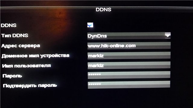

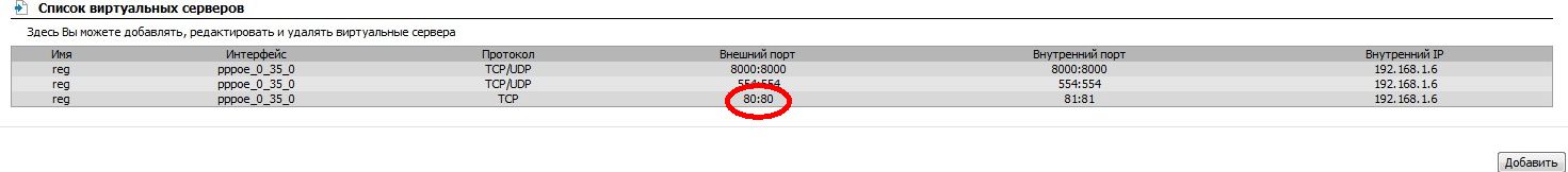

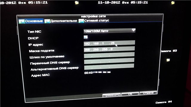

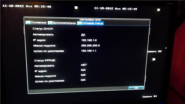

Огромная просьба помочь разобраться с проблемой. Далее выкладываю скрины со своими настройками роутера, регистратора, сервиса DDNS hik-online.com
Добавлено (18.11.2012, 08:17)
Извините за ссылки, но при попытке вставить коды с радикал фото мне выдается сообщение
Найдены запрещенные ББкоды ([URL] или [IMG]). Хотя при нажатии ПРОСМОТР все скриншоты отображаются корректно
Прикрепления: 6422347.jpg (36.4 Kb) · 8732616.jpg (32.2 Kb) · 1369848.jpg (33.4 Kb)
Сообщение отредактировал violator - Воскресенье, 18.11.2012, 08:19

UserMДата: Воскресенье, 18.11.2012, 12:16 | Сообщение # 18
Вы не верно сделали практически все настойки , так и не должно работать.
Здесь Вы не указали DNS как же девайс будет работать с именами хостов?
Зачем во внутренней сети использовать DDNS? Как настроен порт форвардинг?
Если Вы указали службу DynDns , то конечно адрес и остальные параметры должны быть именно этой службы.
Прикрепления: 4912553.jpg (36.4 Kb) · 5196398.jpg (32.2 Kb) · 3407878.jpg (33.4 Kb)
Сообщение отредактировал UserM - Воскресенье, 18.11.2012, 12:19
violatorДата: Воскресенье, 18.11.2012, 13:45 | Сообщение # 19
Quote (UserM)
активен DHCP сервер роутера, адреса раздает он.
Quote (UserM)
порты проброшены на локальный адрес 192.168.1.6 который DHCP сервер присвоил регистратору.
зарегился на dlinkddns.com набираю в адресной строке markiz.dlinkddns.com......попадаю в меню роутера)))))
Сообщение отредактировал violator - Воскресенье, 18.11.2012, 13:53
AlexandrДата: Воскресенье, 18.11.2012, 13:58 | Сообщение # 20
так при смене адреса все настройки проброса портов перестанут работать, ведь они привязаны останутся к старому адресу. нужно жёстко задать ip регистратору. в полях dns серверов указать адрес роутера (если он поддерживает ретрансляцию dns запросов, попадались кривые прошивки на роутерах) либо использовать адреса открытых dns серверов (можно в гугле\яндексе найти, к примеру гугловские dns 8.8.8.8 и 8.8.4.4). без них регистратор не сможет получить ip сервиса по его имени.
если в меню нет возможности выбора EasyDDNS, то и с hik-online.com работать не будет. принципиальное отличие hik-online.com от других ddns это работа по серийнику, а не по паролю\логину. собственно 2 варианта - либо роутер логинится на ddns, либо регистратор. для конечного пользователя разницы нет.
"зарегился на dlinkddns.com набираю в адресной строке markiz.dlinkddns.com......попадаю в меню роутера)))))" поменяйте порт веб интерфейса роутера на отличный от 80го, либо запретите удалённое управление роутером, либо поменяйте порт веб интерфейса на регистраторе на отличный от 80го и пробросьте выбранный порт на роутере. к примеру поменяли на регистраторе порт на 81, создали правило проброса в роутере аналогично 80му, тогда для входа на регистратор нужно использовать строку http://адрес:81.

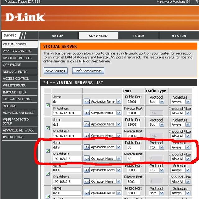

BlacscorДата: Воскресенье, 18.11.2012, 16:18 | Сообщение # 21
Quote (violator)
организуйте проброс 80 порта с WAN на веб порт регистратора ( если 80 в регистраторе то на 80 если 81 то на 81 и т.д.)
Прикрепления: 1742041.jpg (116.4 Kb)
AlexandrДата: Воскресенье, 18.11.2012, 21:22 | Сообщение # 22
Blacscor, не будет пробрасывать тот же порт, что и админка роутера. вернее если админка на wan висит. потому и написал поменять порт либо на роутере, либо на реге. или вообще запретить (если роутер поддерживает) удалённое управление роутером.

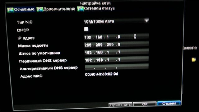

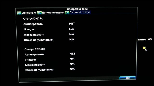

violatorДата: Понедельник, 19.11.2012, 01:50 | Сообщение # 23
Отключил DHCP в роутере, присвоил регистратору 192.168.1.6 прописал шлюз и он же днс......удаленный доступ не подключался
подскажите, а где в настройках регистратора менять HTTP порт?
Прикрепления: 4695243.jpg (73.0 Kb) · 4203931.jpg (32.8 Kb) · 7473490.jpg (25.0 Kb)
Сообщение отредактировал violator - Понедельник, 19.11.2012, 02:10
AlexandrДата: Понедельник, 19.11.2012, 10:32 | Сообщение # 24
"дополнительно", там последняя кнопка, не помню как на русский переведена. " Host/Others" в англ. варианте, под настройками сервера времени NTP.
только Вы меня не поняли и в настройках проброса указали опять 80ый порт снаружи. поменяйте на 81.
сейчас на одном порту "слушает" веб интерфейс роутера и регистратора. если триггер портов в роутере работает корректно, то порт на регистраторе можно и не менять и запрос пришедший снаружи на 81 порт будет перенаправлен на 80ый порт регистратора. т.е. в выделенном поле меняете порт на 81, а во втором поле на 80ый.
Прикрепления: 2683973.jpg (28.5 Kb)

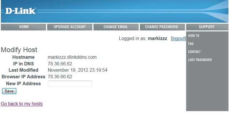

violatorДата: Вторник, 20.11.2012, 03:38 | Сообщение # 25
Моя битва с DS-7204HVI-ST продолжается))) сменил порты проброса как Вы и сказали. Ничего не произошло. Зато появились новые замечательные вопросы)))
1). По поводу сервиса dlinkddns.com там в ЛК вот такая картина :
вопрос: IP in DNS что это? зарегистрированный адрес? значит он должен быть статическим? т.к. Browser IP Address меняется, если он динамический.
2). про проброс портов......получается, что эта процедура необходима, чтобы локальные устройства минуя заморочки роутера, связывались с сервисами в нете?
И если эти правила не прописать-они не свяжутся? а как же комп, ноутбук, планшет, спутниковый ресивер, медиаплеер?.......для них правила не прописывались, но они корректно работают в инете.
З.Ы. Утро вечера мудренее!!!! Заработало!!! Доступ КО ВСЕМ функциям регистратора стал доступен только с устройства, имеющего выход в инет, но не принадлежащего той же лок сети, что и рег-тор. Вопрос о привязке к IP адресу сервиса dlinkddns.com остается в силе......допустим перезагрузился роутер, адрес сменился доступа нет, т.к.
Browser IP Address в поле остался старым.
Прикрепления: 7556782.jpg (32.5 Kb)
Сообщение отредактировал violator - Вторник, 20.11.2012, 11:19

violatorДата: Вторник, 20.11.2012, 16:30 | Сообщение # 27
Quote (UserM)
В браузере Вы должны вводить не IP адерес, а доменное имя, а DDNS служба перенапрвит на текущий IP адерес.
))) это я знаю....я про адрес, который нужно вводить в ЛК на сервисе. Является ли это привязкой к внешнему IP роутера? Ведь, если да, то он динамический.(((
UserMДата: Вторник, 20.11.2012, 17:32 | Сообщение # 28
Quote (violator)
Я не могу видить Ваш "скрин", но я думаю там вводится IP адрес действующий на момент регистрации, в последующем сервис сам будет отслеживать его иземенение. В этом и есть смысл DDNS сервиса.
Сообщение отредактировал UserM - Вторник, 20.11.2012, 17:35
AlexandrДата: Среда, 21.11.2012, 11:44 | Сообщение # 29
IP in DNS - текущий динамический адрес устройства подключившегося к сервису dlinkddns.com под данной учётной записью.
Browser IP Address - адрес компьютера с которого зашли на сервис dlinkddns.com под данной учётной записью в панель управления. естественно может не совпадать с IP in DNS.
без правила проброса портов роутер сам будет принимать все входящие соединения, на примере веб интерфейса, вот только на других портах у него нет служб\сервисов. и куда уйдёт запрос на подключение к 8000 (к примеру) порту ? никуда, будет отброшено роутером подключение. для его приёма и нужны правила маршрутизаци. и вообще по теории лучше к вики обратится, зачем копипастить исходную часть ? )
"про проброс портов......получается, что эта процедура необходима, чтобы локальные устройства минуя заморочки роутера, связывались с сервисами в нете?" потому и возникают такие вопросы, а всё наоборот. процедура необходима для доступа к устройствам за маршрутизатором в локальной (относительно внешнего порта роутера) сети. почитайте про tcp-ip. грубо можно сравнить с многоканальным офисным телефоном и секретарём\шей на нём. из офиса могут наружу звонить все, а вот снаружи с конкретным человеком соединяет секретарь\ша по списку (правилам) сотрудников.
violatorДата: Понедельник, 26.11.2012, 01:19 | Сообщение # 30
Худшие подозрения подтвердились((( На сервисе dlinkddns.com адрес, вводимый в поле IP in DNS должен быть статическим.....при смене внешнего адреса роутером.....в регистратор не войти((((
AlexandrДата: Понедельник, 26.11.2012, 13:42 | Сообщение # 31
а в поле IP in DNS можно ничего не прописывать ? т.е. оставить пустым. я выше по аналогии с другими сервисами переводил, у длинка видимо другие значения поля имеют.
violatorДата: Понедельник, 26.11.2012, 16:36 | Сообщение # 32
Нет, нельзя.....выдает сообщение: Modify Host. Please enter an IP address.
UserMДата: Понедельник, 26.11.2012, 17:08 | Сообщение # 33
Попробуйте использовать другой сервис, например www.dyndns.com. Посмотрите в свойсвах WAN может Ваш маршрутизатор в локальной сети, т.е. проверьте адрес в свойствах WAN маршруитизатора совпадает с адресом который Вы видите в акаунте сервиса dlinkddns.com.
Сообщение отредактировал UserM - Понедельник, 26.11.2012, 17:13
AlexandrДата: Понедельник, 26.11.2012, 17:42 | Сообщение # 34
по идее (аналогии с другими сервисами) в это поле прописывается IP клиента сервиса и именно его использует сервис для выдачи по запросу адреса markiz.dlinkddns.com.

violatorДата: Вторник, 11.12.2012, 21:20 | Сообщение # 35
Извините за задержку - не было времени. Докладываю: при работе с сервисом dlinkddns.com внешний IP должен быть статическим. Сервис привязан к IP адресу.
Проверено лично..Работает уже 2 недели. Пока без проблем))) Еще раз огромное спасибо всем, кто помогал и сочувствовал)))) без Вашей помощи, я бы не разобрался))))

max9730Дата: Пятница, 12.04.2013, 00:12 | Сообщение # 38
У меня из портов открыты только 21 22 53 остальные все CLOSED Проверял тут http://www.yougetsignal.com/ В чем проблема? И IVMS-4500 настроил по IPадресу локалка и через NOIP но работает только в локалке, на работе пишет сервер не доступен! Также и в браузере на телефоне и компе вбиваю max9730.no-ip.org и открывается стр. регистратора логин и пароль! А перехожу на мобильный инет или рабочий инет и сервер не доступен! Это из-за портов? Как их открыть? Или у провайдера узнавать?
AlexandrДата: Пятница, 12.04.2013, 12:27 | Сообщение # 39
Цитата (violator)
Регистратор: DS-7204HVI-ST Версия ПО: V1.2.1, Build 111121 Роутер (на данный момент) D-Link DSL 2640NRU Проброшены порты : 80, 8000, 554 При проверке на http://www.yougetsignal.com , 80 и 8000 порты ОТКРЫТЫ, а вот 554 всегда CLOSED.
вот так нормально оформить можете ? как открыть порты описано (должно быть) в руководстве на роутер. порты для работы описаны в руководстве на регистратор, ну или так распишу 80, 8000 и 554.
