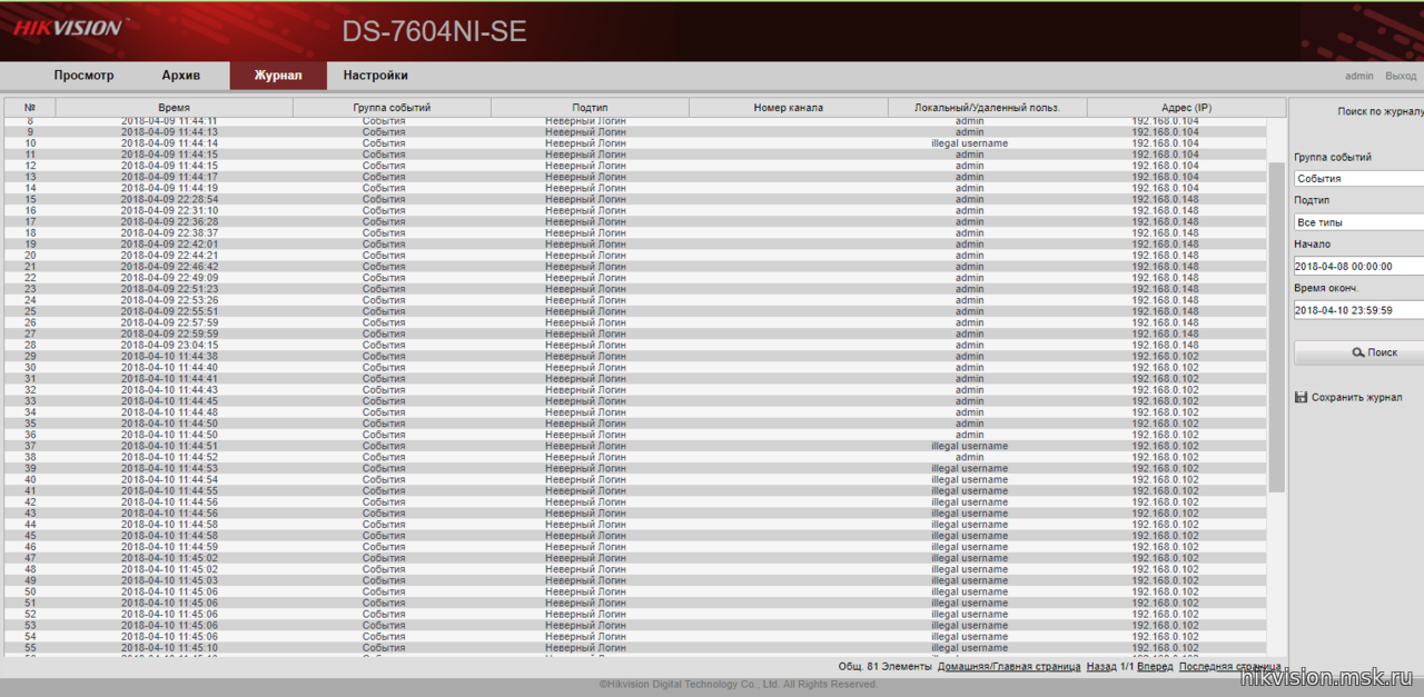

Уже второй день регистратор шлёт письма про подбор пароля или не правильный логин.
Дома никаких компьютерных приборов не включено, кроме роутера, двух камер, коммутаторов и регистратора. WiFi есть, так как на одной из камер сеть не работает. И самое интересное, что атаки почему-то не с моего сегмента. Допустим у меня 192.168.1.1 - все устройства сидят Но попытки входа постоянно с адресов 0.1 Из интернета доступ к регистратору по измененным портам, но адрес-то получается локальный. Что же это - кто-то по WiFi подключается все таки?
Вот только кусочек, который в один экран влезает:

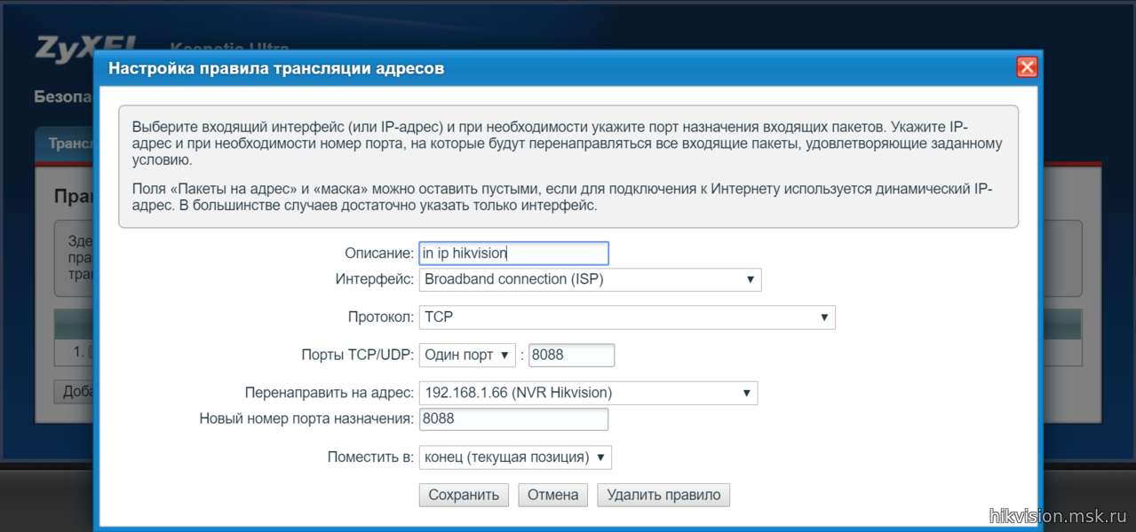

iTuneDVRДата: Четверг, 12.04.2018, 23:47 | Сообщение # 4
Снифер конечно прояснит ситуацию что происходит и конкретно кто ломится и откуда.
Может вскрыться масса интересного. wink
Так же неплохо бы дать свежий скрин с роутера по пробросу.

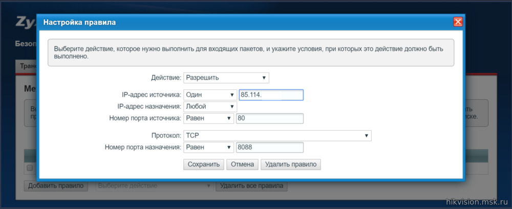

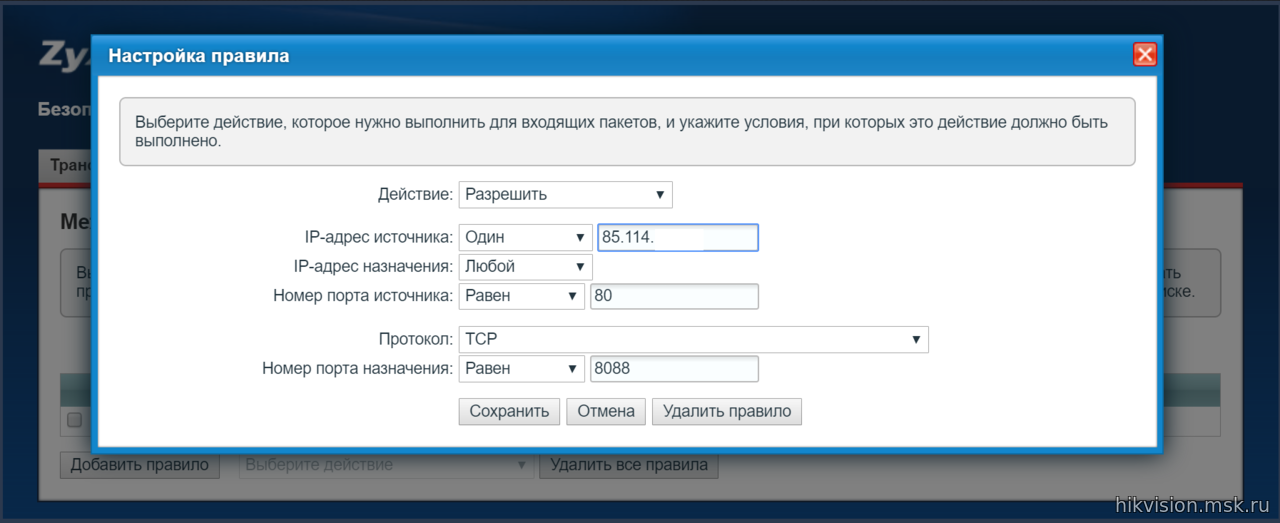

dimentiyДата: Вторник, 17.04.2018, 11:02 | Сообщение # 5
Сообщений: 72
Установленный в сетевом экране фильтр на внешний IP c указанием только офиса - то же ничего не дал.
Письмо пришло о не правильном логине в 13.06.
Попробую вообще вырубить проброс или настрою его на PlayStation3))
Скрины сделаю вечером.

iTuneDVRДата: Вторник, 17.04.2018, 12:27 | Сообщение # 6
Только веб порт я так понимаю проброшен?
5 попыток входа и 30 минут ожидания для IP с которого ломились.
Обнови прошивку на зухель, поменяй пароли на wifi, WPA/PSK шифрование. Отключи WPS и прочие настройки доп. подключений на роутере.
Может тебя телефон атакует? wink

Да днем-то там нету смартфонов с WiFi)) Проброшены вроде бы были все 4 порта, сейчас отключил проброс на самом регистраторе вырубив UPnP, вообще снял галочку, правда и подключиться теперь не смогу - только дома вечером посмотреть.
У меня наверное и Зуксель из-за этого зависал раза 3 за пару месяцев и обычно ночью. Попробую изменить пароли WiFi на какие-нибудь изуверские и отключу всё лишнее (и WPS проверю). К сожалению у меня Кинетик Ультра первого выпуска и новых прошивок он не видит в сети, но я сейчас поищу, может файлики где-то выкладывались, Спасибо!

iTuneDVRДата: Вторник, 17.04.2018, 14:09 | Сообщение # 8
UPNP первым делом надо было выключить и нормальная ручная настройка проброса на месте wink
Может быть, что нашли дырку в зухеле и заходят.
Отключи пинг еще на зухеле.
