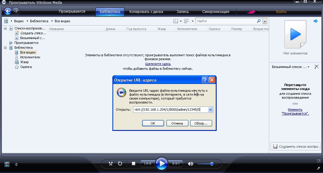

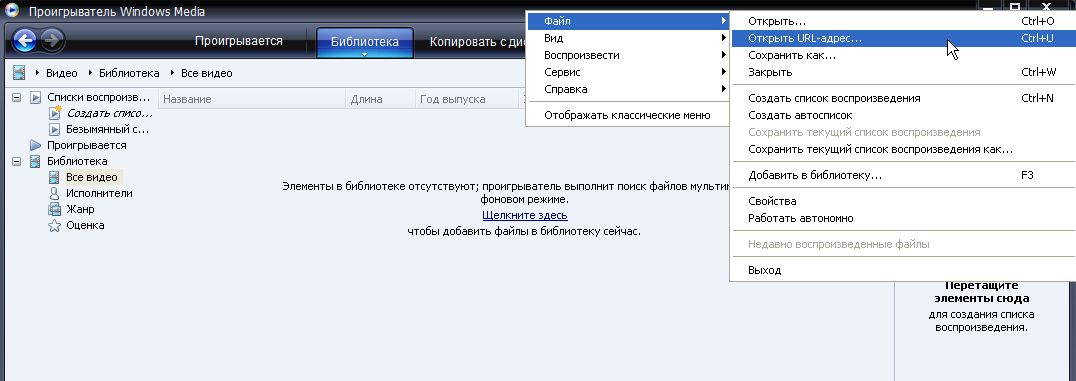

при установке DSFilters (Hikvision Filter) появляется возможность получать поток с устройств напрямую в штатном проигрвателе используя адресную строку. относится ко всем устройства с поддержкой сети.
пример:
ntrt://192.168.1.204/x/8000/admin/12345/y
/x/ - номер канала для просмотра, /y номер потока где 0 - main strean 1 - sub stream
подробнее о возможностях во вложении.

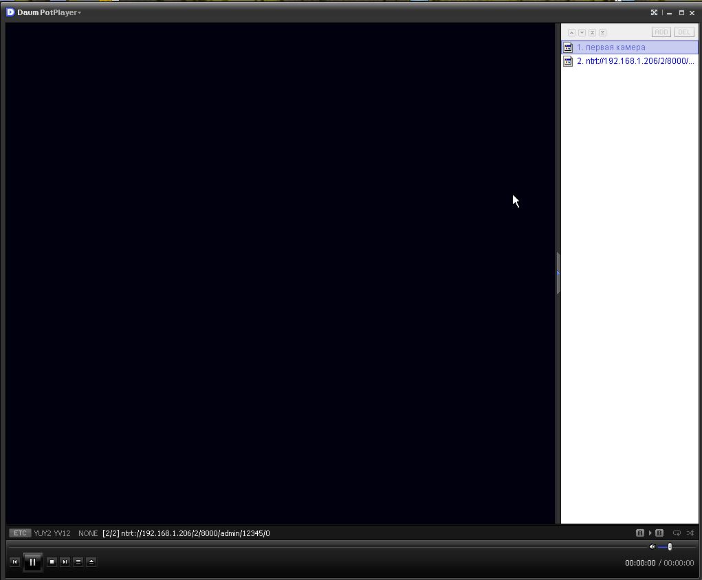

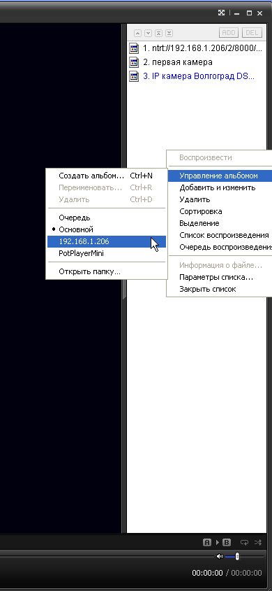

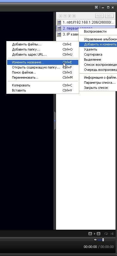

Daum PotPlayer
собственно через этот проигрыватель можно организовать более удобно подключение чем через Windows Media Player
можно создать несколько альбомов с камерами, камеры можно переименовывать в плейлисте по своему усмотрению, задать "горячие клавиши" для быстрого переключения, неплохо масштабирует изображение, возможно запустить несколько копий с раными настройкамии т.д.. возможностей у программы много. ссылка выше на обсуждение проигрывателя не случайна, изначально разаработан корескими программистами и оф. сайт естественно на родном языке ) проигрыватель распространяется свободно
ниже скрины демонстрирующие некоторые возможности
плеер не нуждается в установке и может работать с флешки с заранее настроенным списком воспроизведения. т.е. можно настроить и раздать уже готовый к просмотру плеер.
