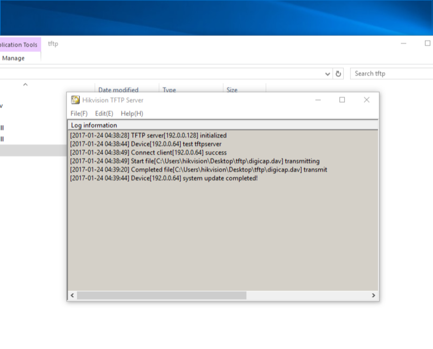

siqueirosДата: Вторник, 24.01.2017, 17:14 | Сообщение # 39
Сообщений: 85
Восстанавливаем так же штатно через TFTP, если не автотом, то вручную в u-boot остановив загрузку.
Не восстанавливается ! Шьётся нормально, но потом не поднимается, ни SADP не видит, ни на что другое не откликается.!
Прикрепления: 5844520.png (145.1 Kb)
iTuneDVRДата: Вторник, 24.01.2017, 17:59 | Сообщение # 40
Иногда, после этого надо выключить TFTP и перезагрузить камеру, чтобы пошла
А так, разбираем камеру, подключаемся к TTL, логи в студию. wink
Сообщение отредактировал iTuneDVR - Вторник, 24.01.2017, 18:02
