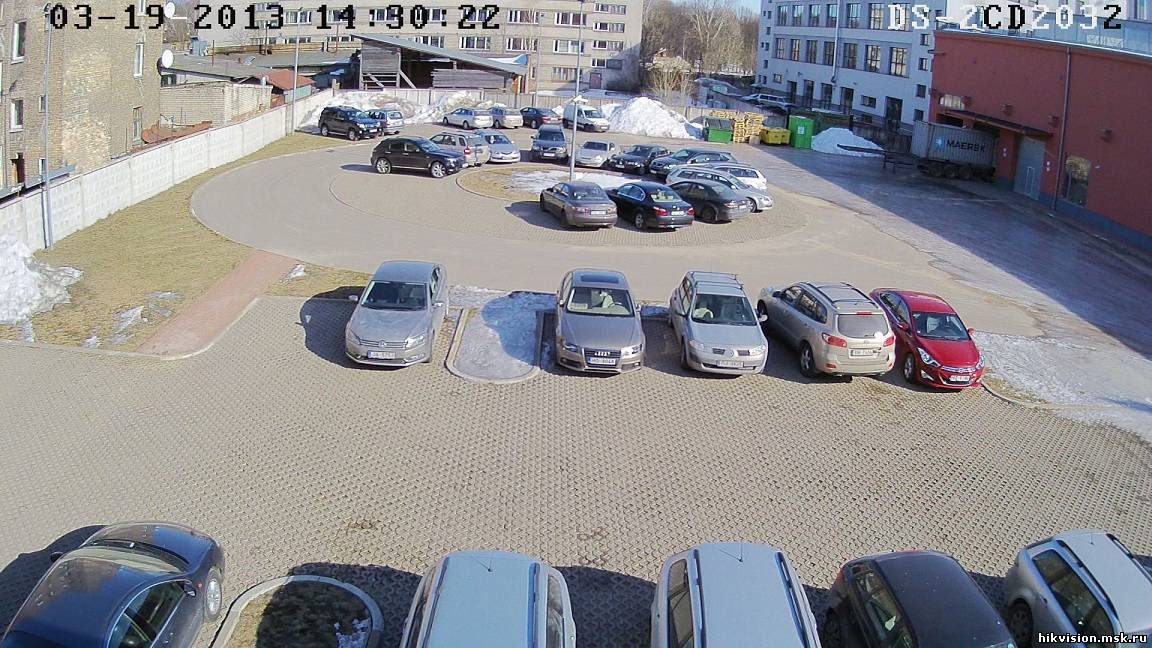

UserMДата: Вторник, 19.03.2013, 16:19 | Сообщение # 2
DWDR, расширение динамического диапазона цифровым способом,обычно пишут, что делают несколько кадров с разным значением экспозиции и суммируют их, но какой конкретно алгоритм использует каждый производитель вряд ли удастся узнать. На мой взгляд полезная функция в некоторых случаях, но сравнить WDR разных производителей очень сложно.
DWDR есть у обоих камер, DS-2CD2032-I и DS-2CD2132-I.
По поводу  3D DNR, ИМХО, больше маркетинг.
Особенность камер необычное изменение углов по горизонтали и вертикали при выборе разрешения. Честно мне не очень понятно, что за матрица установлена.
Во многих камерах на платформе TI365, при выборе меньшего чем у матрицы разрешения соответственно уменьшались и углы по горизонтали и вертикали (точнее от выбранного разрешения зависит) и появлялась возможность использовать ePTZ, т.е. как бы выбранным окном перемещаться по матрице. Спорная функция , но что есть.
В камерах DS-2CD2032-I и DS-2CD2132-I при выборе разрешения 1280х720Р и 1920х1080р углы не меняются, а при выборе 2048х1536 угол по горизонтали уменьшается, что странно  %).

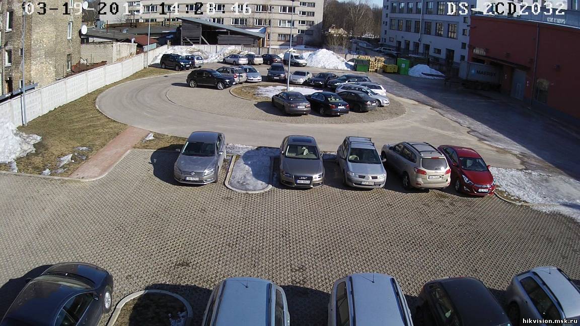

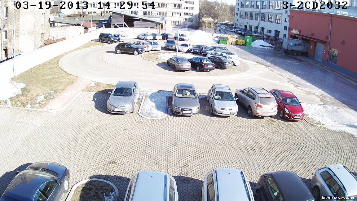

Камера DS-2CD2032, все параметры изображения по умолчанию.
Яркость 50, WDR Выкл. Слева структура забора видна, в тени практически ни чего
не видно. Картинки ужаты на 60 процентов, для размещения на форуме.
Яркость 90, WDR Выкл. В тени видно, забор просто белое пятно.
Яркость 50, WDR 50.
Прикрепления: 8081794.jpg (367.4 Kb) · 3471356.jpg (375.6 Kb) · 7214226.jpg (372.7 Kb)

BaggeinДата: Среда, 20.03.2013, 09:33 | Сообщение # 5
Сообщений: 80
UserM, супер!, спасибо, особенно касательно углов и ePTZ - долго удивлялись и не могли понять в чём нелогичность и подвох sad
Судя по третьему скриншоту, от DWDR всё-таки имеется результат. А можете сделать аналогичные скриншоты в сумерках и ночью (судя по всему это служебная парковка, и ночью особо не освещается?), а так-же внутри помещения (если такое имеется конечно). Особенно внутри помещения интересует в сложных зонах - например, общий световой фон умеренный, с одного края яркая подсветка, с другого - нет, вдалеке тоже ярко и т.п. (типовой торговый зал).

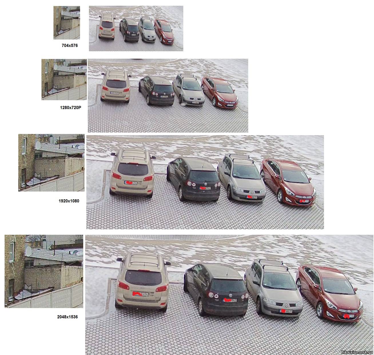

UserMДата: Среда, 20.03.2013, 11:54 | Сообщение # 6
Цитата (Prospekt)
Иначе 3 мегапикселя сенсор ограничен будет слабым объективом.
Обычно производители указывают, для Мегапиксельных объективов, что они работают до 3х Мегапикселей. К сожалению или к счастью более точного параметра оптического разрешения на большинство CCTV объективов не указано. Следует задуматься при использовании 5 Мегапиксельных камер.
Пример разного разрешения  в почти одинаковых условиях. "Почти", потому что идет снег. Если сравнивать 2 и 3Mpx, видно что за спутниковой тарелкой , окна здания и видны ветки деревьев, т.е. разница в разрешении таки есть. Между 1 и 2 тоже разница видна.
Прикрепления: 1724647.jpg (526.6 Kb)

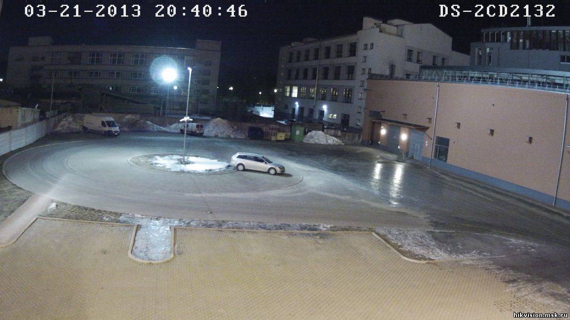

UserMДата: Среда, 20.03.2013, 12:56 | Сообщение # 7
Цитата (Prospekt)
как данные камеры ведут себя ночью? относительно 2012-I , шума наверное очень много?

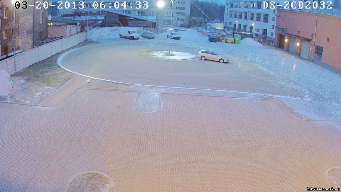

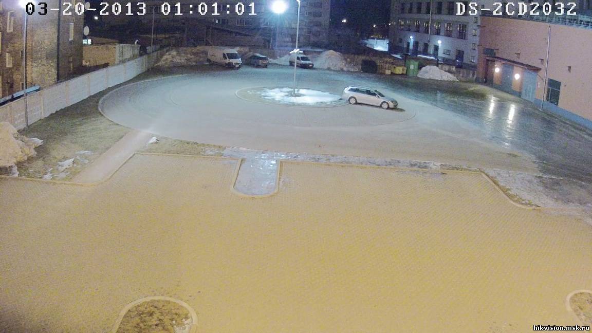

Нормально себя ведут )).
В моем случае площадка ночью хорошо освещена, камера не "уходит" в ночной режим. (картинка ужата на 60 процентов)
утро.
По поводу сравнения с 2012, ну да чувствительность хуже у 2032, но если в моём случае выключить всё освещение, ни чего не увидит ни 2012 ни 2032. Тот десяток светодиодов и чувствительность ни чего не изменят на такой площади.
Прикрепления: 4331909.jpg (240.1 Kb) · 0943400.jpg (252.1 Kb)

UserM, DWDR включён? При такой неравномерной освещённости картинка на мой взгляд достаточно приличная (по яркости). Сравнить бы ради интереса с выключенным DWDR ;-)

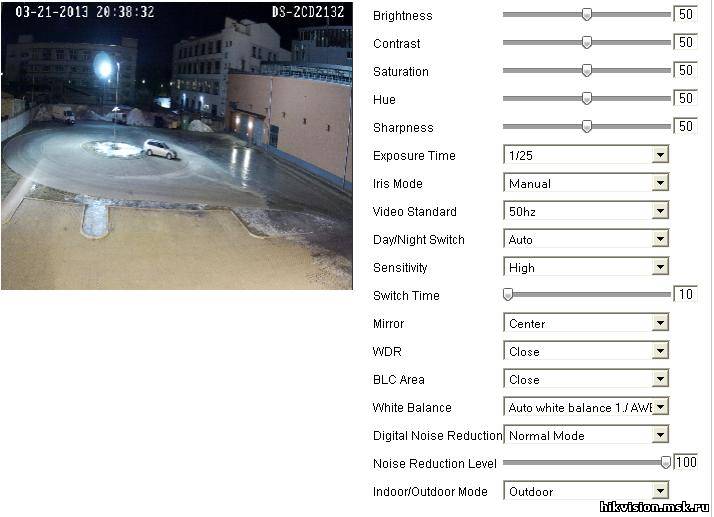

UserMДата: Четверг, 21.03.2013, 12:21 | Сообщение # 11
Baggein, да включен (Яркость 50, WDR 50. ), сегодня ночью, если получиться, посмотрю с выключенным DWDR, только будет другая камера  DS-2CD2132-I (на тойже платформе миникупол)

UserMДата: Четверг, 21.03.2013, 22:44 | Сообщение # 12
Прикрепления: 3638714.jpg (109.4 Kb) · 6187373.jpg (51.6 Kb)
BaggeinДата: Пятница, 22.03.2013, 09:55 | Сообщение # 13
Сообщений: 80
UserM, Хммм.... ну вроде бы есть небольшие различия в плюс DWDR.
На ваш взгляд, в динамике, велика ли положительная разница ночью между включенным DWDR и выключенным?

UserMДата: Пятница, 22.03.2013, 18:36 | Сообщение # 16
Baggein, я думаю всё зависит от конкретных условий освещения на объекте. Если одновременно в кадре участки с высокой освещенностью и темные (тени), тогда и выручает WDR. На мой взгляд не помешала бы возможность включать WDR по расписанию. Например если камера размещена так, что утром лучи солнца попадают в объектив, WDR включалась на определенное время.

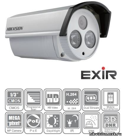

UserMДата: Пятница, 22.03.2013, 19:15 | Сообщение # 17
Цитата (Baggein)
А что за 2232-I
Это новая камера на платформе Раптор, с новым типом ИК подсветки, обещают большую эффективность (дальность, углы).
Прикрепления: 8509167.jpg (52.4 Kb)

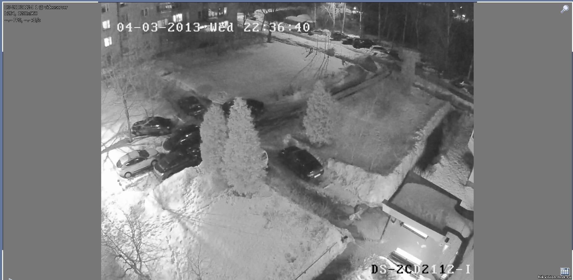

MikeДата: Четверг, 04.04.2013, 21:50 | Сообщение # 18
Сообщений: 48

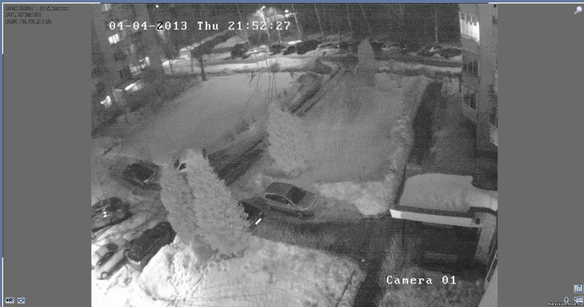

Как на купольной фокус подкрутить?
Добавлено (04.04.2013, 21:50)
дааа.... новая  2032(булет)  3-х мегапиксельная, намного хуже 2112-й(купол) 1 мегапиксель. Шумит ужасно, чувствительность меньше, те зоны что смотрела 2012 тут черное пятно, резкость ночью хуже... мылит. 3 мегапикселя маркетинг походу... разницы не вижу. позже скину скрины от купольной 3-х мегапиксельной. тк. 2012 буллет по картинке хуже 2112 купол по моему мнению..может и тут так же.
Прикрепления: 3359318.jpg (173.6 Kb) · 5930585.jpg (132.7 Kb)
Сообщение отредактировал Mike - Четверг, 04.04.2013, 22:00
UserMДата: Пятница, 05.04.2013, 11:43 | Сообщение # 19
Разве в спецификации на устройства указано обратное? Да, у камер значительная разница в чувствительности, что логично.
А так, звучит как гвозди хуже шурупов, плохо отверткой закручиваются.
Сообщение # 6, этой темы даже на пожатых картинках прекрасно видна разница между 1, 2 и 3 Мпс.
Сообщение # 12 картинка ночью камера 2132. Картинка "пожата" для размещения на форуме.
Сообщение отредактировал UserM - Пятница, 05.04.2013, 11:44
testlogДата: Суббота, 06.04.2013, 14:55 | Сообщение # 20
Настройки камер неизвестны. Может у второй стоит длинная выдержка, на которой малейшее движение будет размазываться.

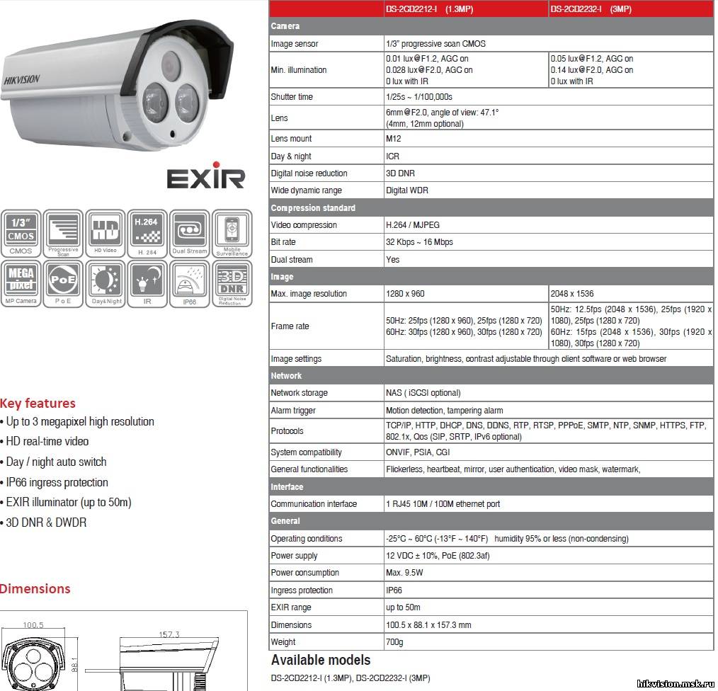

AlexandrДата: Понедельник, 08.04.2013, 09:43 | Сообщение # 21
testlog, для разных - по разному. это платформа, т.е. начинка. исполнение может быть разным.
UserMДата: Понедельник, 08.04.2013, 10:08 | Сообщение # 22
Для  DS-2CD2212-I / DS-2CD2232-I заявлено -25, но вроде тестировалась производителем до -40.
Прикрепления: 8140623.jpg (276.3 Kb)

testlogДата: Понедельник, 08.04.2013, 22:03 | Сообщение # 28
Непонятно, зачем Hikvision указывает чувствительность с объективом F=1.2, если поставляется F=2. Или есть выбор?
UserMДата: Вторник, 09.04.2013, 10:09 | Сообщение # 29
1. Посмотрите спецификацию в моем сообщении #22, чувствительность указана как для F1.2 так и для F2.0.
2. Ниже в графе Lens указаны объективы с которыми камера может поставляться.

UserMДата: Понедельник, 29.04.2013, 17:55 | Сообщение # 38
Цитата (vlad)
Поправил, спасибо за замечание!
Хм, теперь пропал объектив на 6мм, или вы с ним не поставляете?
Объектив 4мм @F1.2 (4мм, 12мм опц.)

UserMДата: Вторник, 30.04.2013, 13:14 | Сообщение # 40
Цитата (Alexandr)
наверное можно и не заявленные опции
Я про то, что из вашего описания пропала заявленная опция, объектив на 6 мм.
