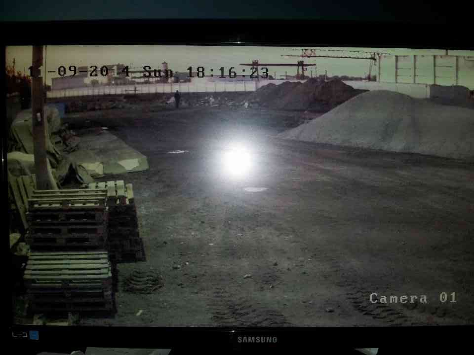

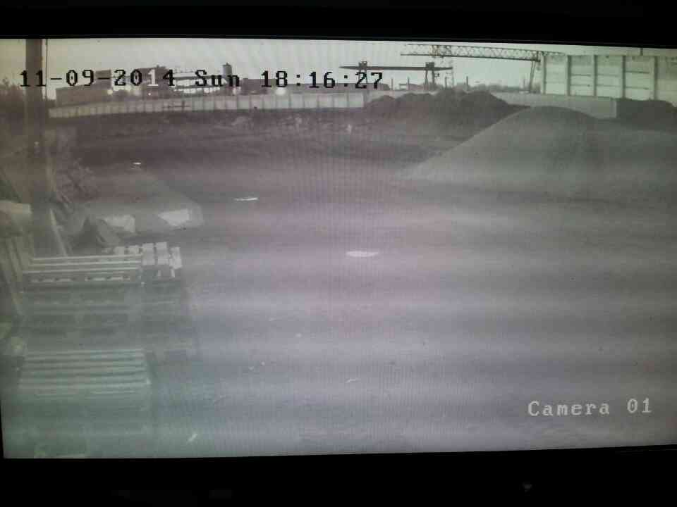

Возникла проблема с камерой 2032 после включения ночного режима секунду стоит а потом изображение становиться светлым. Как будто клеенкой налепило, блин не знаю как это объяснить. В настройках копался но ничего не нашел. Вообще она работала нормально неделю. Что может быть?
sherbinkaДата: Вторник, 11.11.2014, 13:37 | Сообщение # 49
Включите режим "авто".
soles2006Дата: Вторник, 11.11.2014, 13:41 | Сообщение # 50
Сообщений: 29
Все стоит в заводских настройках там авто я ведь говорю неделю нормально работало
sherbinkaДата: Вторник, 11.11.2014, 13:46 | Сообщение # 51
Если это ночью происходит, то может перестала работать или отключена ИК. Посмотрите настройки ИК. А вообще то не очень понятно, что происходит. Может скрин выложите?
Ещё одна причина была у меня. Устанавливали камеру в тёплую погоду, сейчас холодает и внутренняя влага конденсируется. К ночи холодает сильнее и конденсат усиливается, изображение становиться расплывчатым. Это может пройти через некоторое время, дней 5 или добавьте селикогель, придаётся в пакетике к камере.

soles2006Дата: Вторник, 11.11.2014, 14:10 | Сообщение # 52
Сообщений: 29
Второй фото это до наступления темноты. В начале когда включается ночной режим где-то секунду нормально показывается а дальше экран становится светлее.
Что за селикогель и куда его добавлять?

sherbinkaДата: Вторник, 11.11.2014, 14:17 | Сообщение # 53
Нет, силикогель не нужен, это не конденсат. В верху экспозиция норхмальная, а в низу не засветка ли это или блик? По центру что то светлое светит на камеру. Не похоже, что это камера. Попробуте отключить ИК подсветку, на такую площадь она всё равно не эфективна, но иногда мешает.
Мелкие вертикальные и широкие горизонтальные полосы: не результат ли это наводок на кабель?
Сообщение отредактировал sherbinka - Вторник, 11.11.2014, 14:26
soles2006Дата: Вторник, 11.11.2014, 15:09 | Сообщение # 54
Сообщений: 29
Вот теперь заранее прошу за глупые вопросы чайника про какие наводки на кабель вы имеете ввиду? Еще на камеру ничего не светит на эту площадь светит прожектор. У нас тут все это чудо началось когда погода минусовая стала, как вы говорили может из-за холода? Вообще-то конечно из-за -2 градусов вроде не должна так делать, сейчас вспомнил это было при температуре -2 и после тумана. То есть ночью был туман то есть влажно, что делать если из-за влажности? Но вот вопрос такой же стоит почти рядом но выше на 4 метра, там все гууд так почему может эта камера глючит?
Все понял по поводу наводок это у меня телефон так снял с монитора, извиняюсь.
Сообщение отредактировал soles2006 - Вторник, 11.11.2014, 15:13
iTuneDVRДата: Вторник, 11.11.2014, 15:14 | Сообщение # 55
Фотовспышка wink
sherbinkaДата: Вторник, 11.11.2014, 15:21 | Сообщение # 56
Если телефон, тогда всё с начала. Нужен скрин не с монитора, а с компа в клиенте или вебе сделайте снимок с записи и выложите.

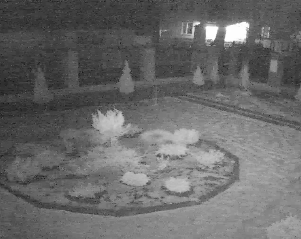

Всем доброго времени суток имеется камера DS-2CD2032-i 4 mm . Возник такой вопрос, что ночью не очень хорошо снимает картинка зашумлена . Прилагаю скриншот ниже. Сразускажу, что освещения нет, скажем минимальное.  Мне не очень нравится ночная картинка. Проблемы нет сделать дополнительное освещения , но хочется знать, как в будущем выбирать камеры, я прочитал много статей, но не всё понял. Также возник такой вопрос будит ли правильным рассматривать дополнительное освещение для того чтоб улучшить качество картинки , или нужно подбирать так камеры чтоб при минимальном освещении получить максимально качественную картинку ?
Прикрепления: 9306448.png (793.9 Kb)
PrometeiДата: Понедельник, 01.02.2016, 23:45 | Сообщение # 70
В простейшем понимании есть такой параметр светочувствительность и чем его значение меньше без ИК тем камера будет лучше показывать в ночи. За значениями ниже 0,01 Люкс гнаться не надо. Из этой картинки еще можно вытащить что нибудь получше поиграв с временем экспозиции, фильтрами шумов и прочими электронными примочками, но это все будет от лукавого. Поскольку нравится Вам будет эта картинка, пока в ней не появится движение.   Дополнительный свет еще ни кому не мешал. Главное что-бы его источник не лупил в камеру.

По поводу примера с объектом 0 lux. Зависит
от решаемой задачи и бюджета.
Совсем без освещения «видят» только тепловизоры, подойдут
если задача зафиксировать факт проникновения. Для идентификации не очень
подходят.
IR, дешево, подходят,
для детекции. Для идентификации не оченьподходят. Черный материал, если хорошо отражает ИК, может выглядеть светло
серым или вообще белым, т.е. информация искажается. Внешние IR прожекторы, лучше, чем встроенная подсветка, меньше помех от насекомых и осадков.
Для получения максимально возможной информации об объекте наблюдениялучше использовать камеры специально разработанные, для условий с слабого
освещения. Может ошибаюсь, по моему первыми это предложил Axisи назвал “LightFinder”это комплекс мер по увеличению чувствительности, светосильный объектив,
специальная матрица, специальные алгоритмы сфокусированы на задаче получить
максимальную чувствительность.  Позже подобныерешения появились и других производителей под собственными именами Darkfighter /Hikvision, StarLight /Dahua…
