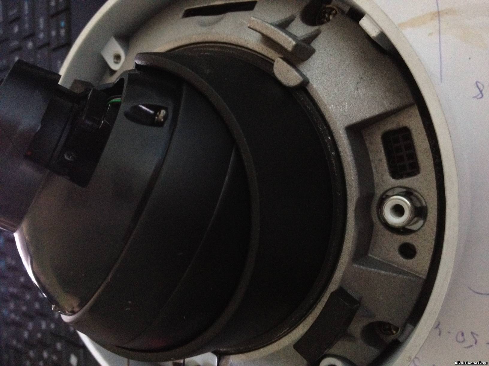

у меня такого нет разъема. есть на 8 пин, но это ж не то... вот камера
Прикрепления: 8887535.jpg (173.4 Kb) · 5637404.jpg (190.8 Kb)
AlexandrДата: Пятница, 25.01.2013, 14:25 | Сообщение # 8
это не тот разъём, там назначение подписано кстати ) я ссылку как пример привёл, что возможно внутри есть ещё и служебный разъём. далее придётся самостоятельно разбираться, по служебным разъёмам ТП не помогает инфо. может быть около тюльпана на втором скрине...
