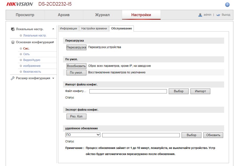

monakoДата: Понедельник, 01.12.2014, 13:28 | Сообщение # 223
отписываюсь как реши свой вопрос с языком
скачал прошивку 5.1.0 с  ftp://ftp.hikvisionusa.com/
зашел в веб интерфейс камеры через IE
выбрал прошивку -  вот тут на русском все видно где выбирать если у вас кит язык:
подождал немного и все прошилось
 русский язык есть
для тех кто будет шить - пишут что на пршивку 5.2.0 если шить - русского не будет и англ тоже.
так что шейте на 5.1.0
Прикрепления: 4399873.jpg (64.6 Kb)

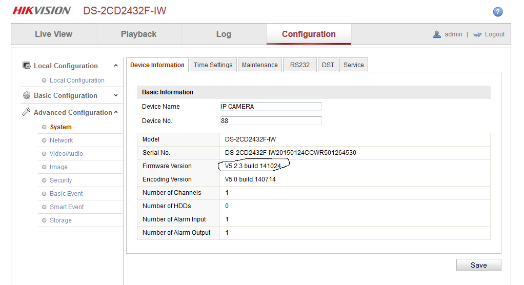

MAN8007Дата: Среда, 04.03.2015, 22:09 | Сообщение # 234
купил сегодня 2432 с новой прошивкой ?
Прикрепления: 8660692.png (33.8 Kb)
iTuneDVRДата: Среда, 04.03.2015, 22:13 | Сообщение # 235
уже давно 5.2.5 и 5.2.8 smile
MAN8007Дата: Среда, 04.03.2015, 22:17 | Сообщение # 236
