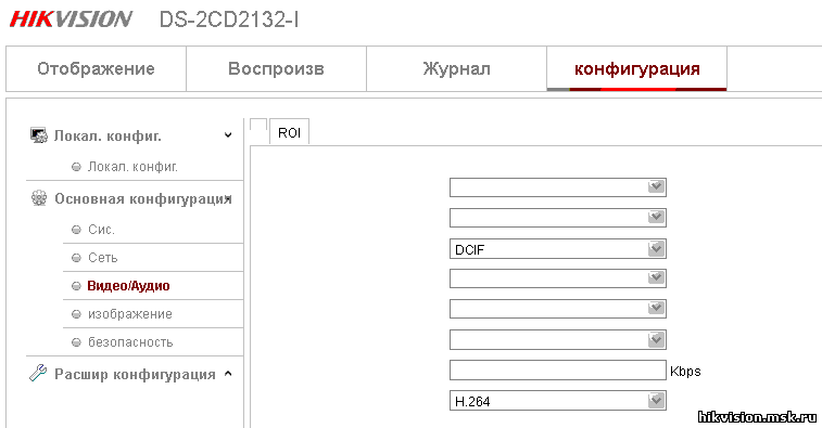

| rkplive | Дата: Вторник, 09.09.2014, 14:14 | Сообщение # 181 |  | Группа: Проверенные Сообщений: 5 Репутация: 0 Статус: Offline | Привет. При смене прошивки на камере DS-2CD8254F-EIS20120416CCWR407966236 на IPC Type C 2014.01.15 v5.1.0 build 131202 При входе пишет ошибка XML. И еще в некоторых меню. Веб компонет удалялся и ставился новый при подключении с камеры.
 Где засада?
| UserM | Дата: Вторник, 09.09.2014, 14:49 | Сообщение # 182 |  |   Группа: Проверенные Сообщений: 1987 Репутация: 122 Статус: Offline | Видимо криво установилась , попробовать обновить ещё раз.
| rkplive | Дата: Вторник, 09.09.2014, 17:05 | Сообщение # 183 |  | Группа: Проверенные Сообщений: 5 Репутация: 0 Статус: Offline | Пробовал на 2-х камера. Одно и тоже. Остальные не стал трогать. |  |  |  |  |
| UserM | Дата: Вторник, 09.09.2014, 17:40 | Сообщение # 184 |  |   Группа: Проверенные Сообщений: 1987 Репутация: 122 Статус: Offline | Пробуйте востановить проблемные камеры используя сервер TFTP.

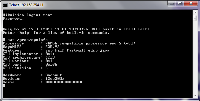

| sherbinka | Дата: Суббота, 13.09.2014, 16:45 | Сообщение # 185 |  |   Группа: Проверенные Сообщений: 898 Репутация: 15 Статус: Offline | Камеры 2232 и 2632 подключены к регу 7616 по РоЕ. При загрузке камер, да и при измении настроек видно что 2632 с прошей 5.1.6 работает быстрее, чем 2232 с 5.1.0. Скажите скорость от прошивки зависит, или у камер разные процы? Визуально показалось, что и картинка при одинаковом разрешении лучше у 2632.
 iVMS-4200 ver. 3.2.0.10  IVMS-4500 ver. 4.7.7
| iTuneDVR | Дата: Суббота, 13.09.2014, 18:08 | Сообщение # 186 |  |   Группа: Проверенные Сообщений: 3922 Репутация: 141 Статус: Offline | Какие процессора можно уточнить. Зайти в телнет на камеры и дай командуЦитата sherbinka (  ) Скажите скорость от прошивки зависит, или у камер разные процы?cat /proc/cpuinfo
 Станет всё сразу ясно, за монстры у тебя там.
 А что касается скорости, то ты сам понимаешь, что камера вообщем-то должна в реалтайме отдавать живое видео, а уж чем ты смотришь и на чём это тоже немаловажно. Также могут быть и алгоритмы сопримизированы и внутренние процессы по разному оттюнингованы в разных прошивках.
| sherbinka | Дата: Воскресенье, 14.09.2014, 21:37 | Сообщение # 187 |  |   Группа: Проверенные Сообщений: 898 Репутация: 15 Статус: Offline | iTuneDVR, не идёт команда, скрин скинул на почту. И попутно, нельзя ли измерить скорость проца у камер?
| sherbinka | Дата: Воскресенье, 14.09.2014, 22:10 | Сообщение # 188 |  |   Группа: Проверенные Сообщений: 898 Репутация: 15 Статус: Offline |   Процессоры абсолютно идентичны. Значит скорость от прошивки зависит. Скрин даю один, второй такой же.
| iTuneDVR | Дата: Воскресенье, 14.09.2014, 22:36 | Сообщение # 189 |  |   Группа: Проверенные Сообщений: 3922 Репутация: 141 Статус: Offline | Ну вот, разобрался
| sherbinka | Дата: Воскресенье, 14.09.2014, 23:11 | Сообщение # 190 |  |   Группа: Проверенные Сообщений: 898 Репутация: 15 Статус: Offline | А как оценить скорость камеры? Видео передаётся хорошо, а вот загрузка, изменения настроек разняться. Есть ли speedtest для камер?

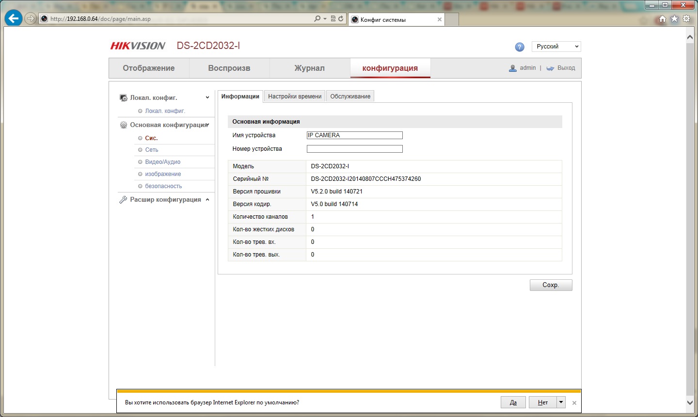

| SlavaZZ | Дата: Понедельник, 29.09.2014, 15:13 | Сообщение # 194 |  | Группа: Проверенные Сообщений: 3 Репутация: 0 Статус: Offline | Прошивка V5.2.0 build 140721  Русский язык присутствует, подходит для китайских камер https://yadi.sk/d/sDaDtK4abicmi

| iTuneDVR | Дата: Вторник, 30.09.2014, 12:13 | Сообщение # 196 |  |   Группа: Проверенные Сообщений: 3922 Репутация: 141 Статус: Offline | Цитата SlavaZZ (  )С сюрпризом прошивка?
| SlavaZZ | Дата: Вторник, 30.09.2014, 16:36 | Сообщение # 197 |  | Группа: Проверенные Сообщений: 3 Репутация: 0 Статус: Offline | Нет сюрпризов,Цитата iTuneDVR (  ) С сюрпризом прошивка? рабочая прошивка
 Сообщение отредактировал SlavaZZ - Вторник, 30.09.2014, 16:39 |  |  |  |  |

| iTuneDVR | Дата: Вторник, 30.09.2014, 22:00 | Сообщение # 199 |  |   Группа: Проверенные Сообщений: 3922 Репутация: 141 Статус: Offline | Ты до них не дошёл видимоЦитата SlavaZZ (  ) Нет сюрпризов, рабочая прошивка
| SlavaZZ | Дата: Среда, 01.10.2014, 01:15 | Сообщение # 200 |  | Группа: Проверенные Сообщений: 3 Репутация: 0 Статус: Offline | что в ней не так?Цитата iTuneDVR (  ) Ты до них не дошёл видимо |  |  |  |  |
