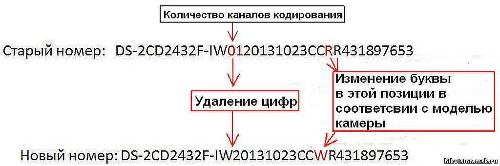

Аккуратнее с последней прошивкой, type Raptor V5.1.0 build 131202, после нее камера меняет формат серийного номера.
Иногда может навредить.
Попутно вылезла еще одна проблема.
Камера DS-2CD2732F, родная прошивка была помоему 5.0.0 (не могу сказать 100%), была обновлена на 5.1.0, после чего потребовалось по вышеуказанной причине откатить прошивку на более старую, залил  type Raptor 2013.02.20 V4.0.9 build 130106, после чего камера ушла в себя и обратно сама не вернулась, пришлось восстанавливать прошивку, была залита  Версия: 5.0.0 Build: 130412 отсюда - http://hikvision.su/products/ip/ir/DS-2СD2732F-I(S)  камера после этого ожила и вернулась в строй. Причем DS-2CD2032 прошивку на  2013.02.20 V4.0.9 build 130106 пережила нормально,  хотя обе камеры на платформе Раптор, или я что то путаю?

подтвердили, меняется буква в серийном номере. если ПО для работы с камерой использует весь серийный номер, то возможны проблемы с лицензией.
Версия: 5.0.0 Build: 130412 = type Raptor V5.0.0 build 130412
обе камеры на платформе рэптор. может сбой какой при прошивке был.. а может есть какой механизм проверки, в Technical Bulletin к прошивке type Raptor V4.0.9 build 130106 есть такой пункт:"2. Add four models of DS-2CD2032-I, DS-2CD2132-I, DS-2CD2232-I, DS-2CD2332-I;". может быть прошивка V4.0.9 build 130106 "не знает" особенностей "железа" камеры DS-2CD2732F.
про формат серийного номера уточняю. пока известно что меняется буква в серийнике у камер с wi-fi, например CCRR меняется на CCWR.

В серийнике добавлено (сорри, убрано) 2 символа (почти в самом начале) и заменено CCRR меняется на CCWR.
камера без вай фай. более точно могу в личке.

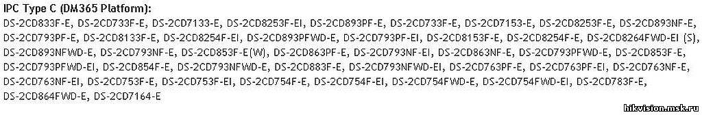

Есть две разные прошивки для  камер IPC_TypeC зависит от аппаратной платформы :
1) Baseline
Firmware_IPC_TypeC series_En_V5.1.0 131202(Released) -для IPC Type C (DM365
Platform)
-DS-2CD833F-E, DS-2CD733F-E, DS-2CD7133-E, , DS-2CD893PF-E,
DS-2CD733F-E, DS-2CD7153-E, DS-2CD8253F-E, DS-2CD893NF-E, DS-2CD793PF-E,
DS-2CD8133F-E, DS-2CD8254F-EI, DS-2CD893PFWD-E, DS-2CD793PF-EI, DS-2CD8153F-E,
DS-2CD8254F-E, DS-2CD8264FWD-EI (S), DS-2CD893NFWD-E, DS-2CD793NF-E,
DS-2CD853F-E(W), DS-2CD863PF-E, DS-2CD793NF-EI, DS-2CD863NF-E, DS-2CD793PFWD-E,
DS-2CD853F-E, DS-2CD793PFWD-EI, DS-2CD854F-E, DS-2CD793NFWD-E, DS-2CD883F-E,
DS-2CD793NFWD-EI, DS-2CD763PF-E, DS-2CD763PF-EI, DS-2CD763NF-E, DS-2CD763NF-EI,
DS-2CD753F-E, DS-2CD753F-EI, DS-2CD754F-E, DS-2CD754F-EI, DS-2CD754FWD-E,
DS-2CD754FWD-EI, DS-2CD783F-E, DS-2CD864FWD-E, DS-2CD7164-E

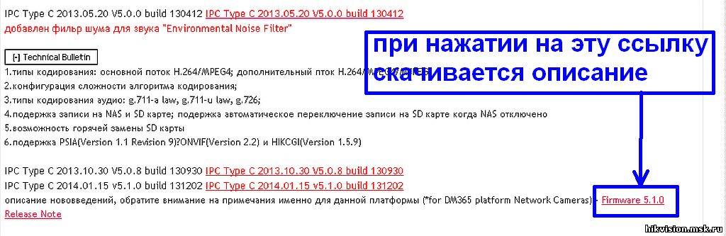

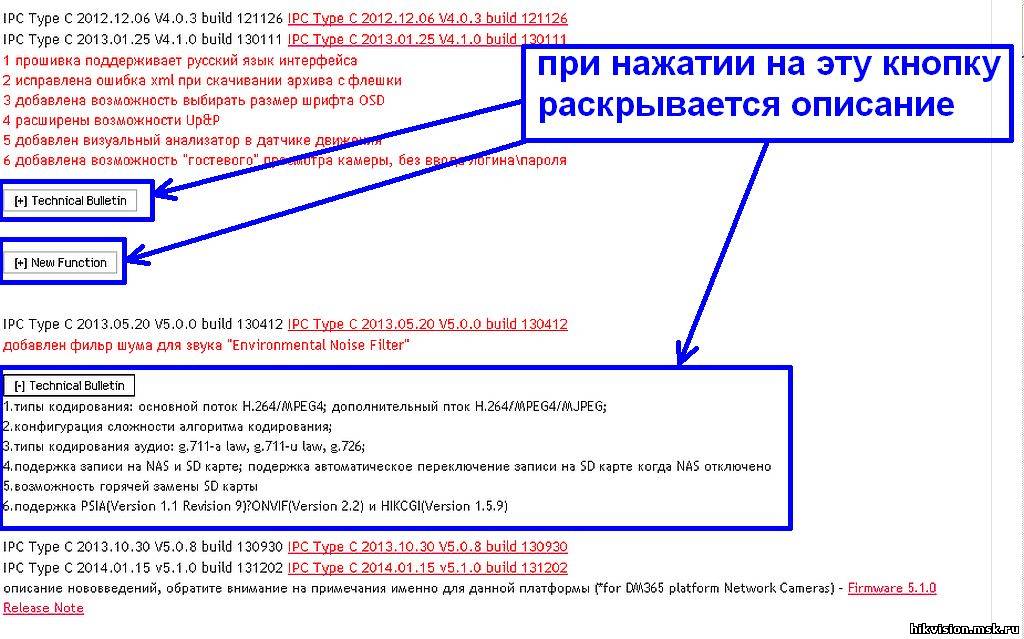

1 в описании к каждой прошивке идёт список камер для которых эта прошивка предназначена. видимо не все в состоянии прочитать..
2 ВСЕ прошивки получены официальным путём.
3
нет разных платформ в камерах IPC Type C. Вы же сами и пишете о другой платформе:
Цитата emau ()
Baseline Firmware_IPC_Raptor
. так что не путайте людей. есть Type C и есть type Raptor. для каждой платформы своя прошивка.
а Вы сравниваете размеры прошивок от разных платформ. ну что сказать ? пробуйте далее, возможно придёте к каким либо выводам, например читать описания к прошивкам.
4 если есть багтрак к прошивкам, то он закрепляется под соответствующей прошивкой, видимо опять нужно показать:
пс - надеюсь внёс полную ясность какие прошивки и для каких камер нужны.

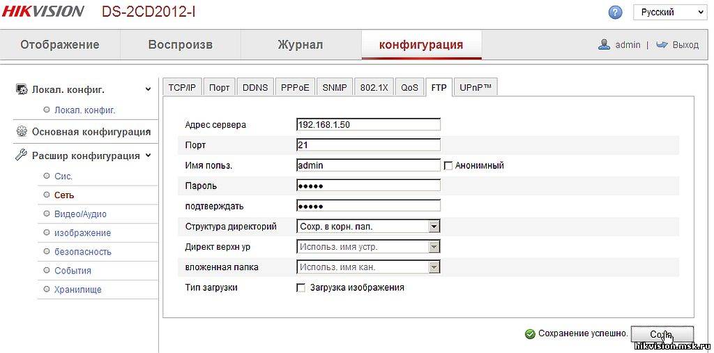

На прошивке type Raptor V5.1.0 build 131202 (камера DS-2CD2132-I) обнаружил что при попытке добавить адрес FTP сервера выдает ошибку "ошибка сервера", при этом адрес вообще значения не имеет (не сохраняет любое значение). У всех так?
AlexandrДата: Понедельник, 17.02.2014, 16:53 | Сообщение # 137
а вот при указании имени ошибка "Некоррект. Адрес сервера". на одной из старых прошивок был такой баг, пофиксили, и вот опять всплыл...
Прикрепления: 0020494.jpg (65.3 Kb)

Если вы о серийнике, то по-прежнему "01" исчезает а "R" меняется на "W".
type Raptor: DS-2CD2012-I, DS-2CD2032-I, DS-2CD2112-I, DS-2CD2132-I, DS-2CD2232-I, DS-2CD2332-I, DS-2CD2632F-I(S) все камеры DS-2CD2xxx относятся к данной платформе.
