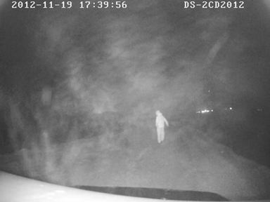

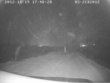

UserMДата: Вторник, 20.11.2012, 12:40 | Сообщение # 11
Сделал несколько тестов в ночном режиме без освещения, на расстоянии 20 метров при довольно сильном тумане ещё, что то можно различить )).
Туман
Расстояние до человека 20 метров, объектив заявлен как 4мм, но по измерениям ближе к 2.8мм угол примерно 77 градусов.
Прикрепления: 0359073.jpg (12.4 Kb) · 4631920.jpg (12.4 Kb)
Подтверждаю!!! Угол действительно лучше, чем был-бы при 4мм!!! Здесь порадовали!

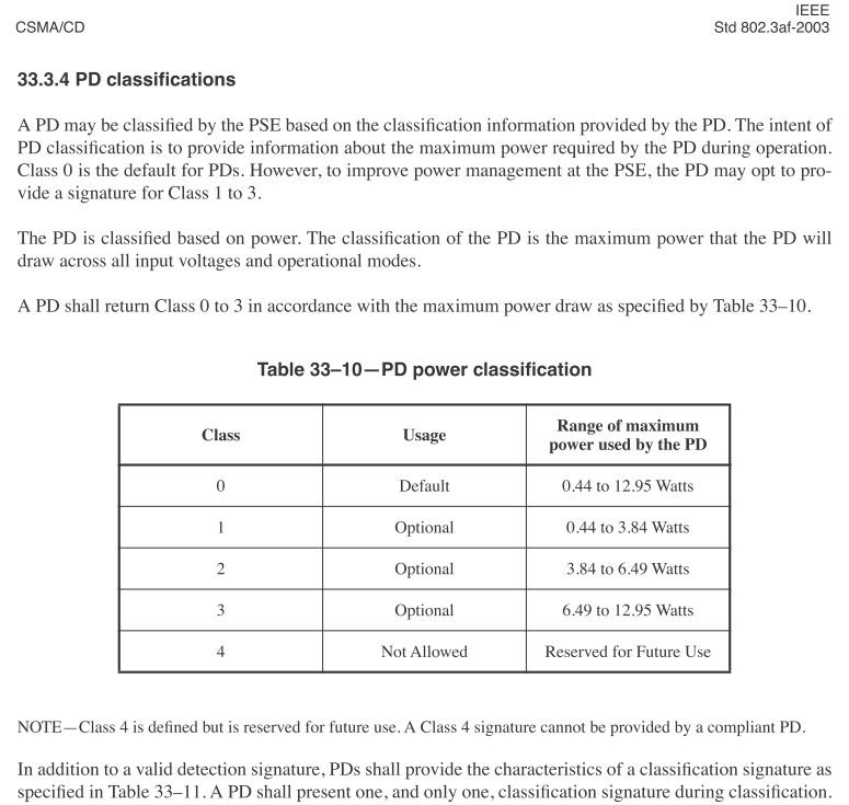

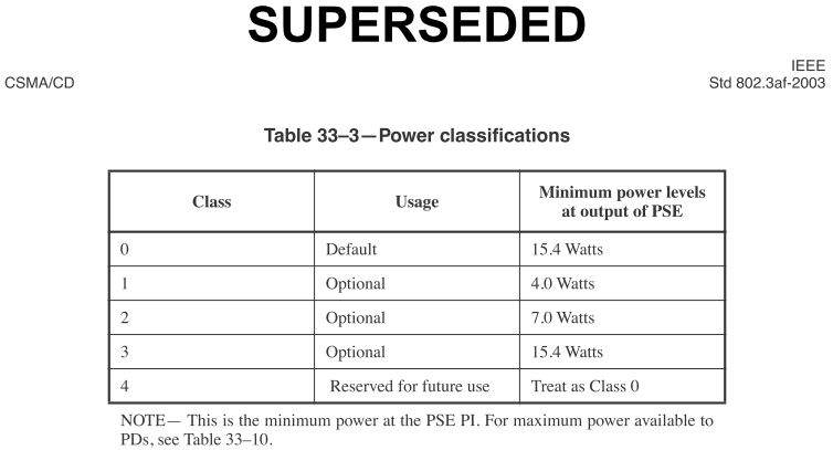

AlexandrДата: Вторник, 27.11.2012, 14:56 | Сообщение # 18
AXIS M1054: макс. 6,49 Вт
Hikvision DS-2CD2012: 8.5 Вт макс.с вкл. ICR
DGS-1008P:
• Подача питания на устройства: до 15,4 Вт
• Максимальная питаемая мощность: 52 Вт
• Количество портов PoE/Питание PoE на каждом порту: 4 (Порт 1-4) / 13 Вт
TPE-S88:
130 Вт. макс. (8 подключенных устройств PoE мощностью до 15.4 Вт.)
и в чём вопрос ? в камере ? и почему это на коммутатор не грешить ? для DGS-1008P - 52\4=13, для TPE-S88 130\8=16,25.
предположим что вокруг одни враги и в плюс себе брешут процентов на 20%, имеем : M1054 7,788вт, DS-2CD2012 10,2вт, DGS-1008P 10,4вт, TPE-S88 12,32вт. возможно ? хз.. хотите точно узнать виновника ? тестер и осцил в помощь..

кстати по длинку забыл дописать в прошлый раз: по описанию он соответствует IEEE Std 802.3af-2003, а в этом стандарте оговаривается мощность на порт 15.4 Watts, так что как они (длинк) проходили сертификацию с 13 Вт на порт непонятно.
по шрифту - покажите картинку где нельзя убрать osd в малозначительное место плс. пока на своей практике такого не встречал. с тем что меняется цвет при едва заметном шевелении согласен, к примеру листва очень показательна в этом плане, но такие зоны вообще убираются из детектора для уменьшения ложных сработок. на примере Ваших же скринов из соседней ветки полно места для перемещения osd кстати )
vivat7Дата: Среда, 28.11.2012, 12:05 | Сообщение # 23
Группа: Заблокированные
Сообщений: 34
Читайте внимательно:
http://dlink.ru/ru/products/1/1399_b.html
Функции PoE
• IEEE 802.3af
Таким образом если включены сразу четыре, то в сумме они не могут быть более 52, отсюда и второстепенная цифра 13, но ключевая фраза выше "Подача питания на устройства: до 15,4 Вт" полностью соответствует стандарту.
Сообщение отредактировал vivat7 - Четверг, 29.11.2012, 00:35
AlexandrДата: Четверг, 29.11.2012, 11:46 | Сообщение # 24
vivat7, IEEE Std 802.3af-2003 AMENDMENT TO IEEE Std 802.3 ключевая фраза. вот в какой момент на порт 15.4 отдаётся, а в какой 13 ? по 802.3af каждый порт в любой момент должен быть готов подать 15.4, а у длинка своё видение. так что не полностью соответствует, а в какойто недокументированный момент. хотя могли и описание неправильно сделать т.е. указали не выходную мощность порта, а потребляемую по стандарту подключенными устройствами. тогда даже запас небольшой есть. ну да и это сейчас не особо важно. делаем итого: DS-2CD2012-I не корректно работает по POE с DGS-1008P, DS-2CD2012-I корректно работает с TL-SF1008P, TPE-S88. хотя возможно и тестовая камера у vivat7 дефектная т.к. была просьба на DGS-1008P "не грешить" )
пс - кстати TL-SF1008P тоже по описанию "не дотягивает" - Поддержка потребляемой мощности 15.4 Вт для каждого PoE-порта, Поддержка общей потребляемой мощности 53 Вт для всех PoE-портов, Поддержка PoE-устройств на базе стандарта IEEE802.3af. странная арифметика у ребят ) 53\4 ну никак не даёт 15.4 ))
