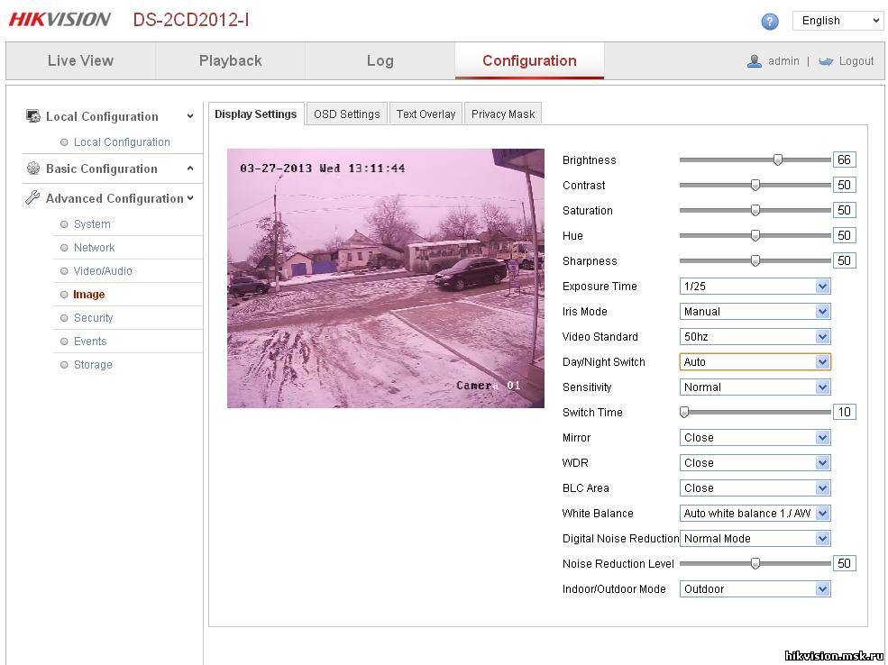

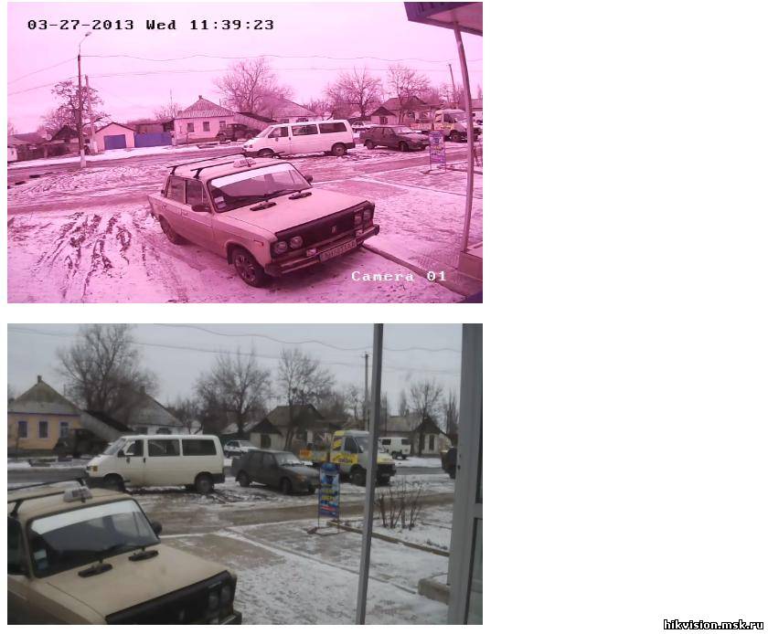

Еще проблема
вечером поставил камеру все замечательно , оставил на ночь утром картинка розовая
отправил назад на фирму ответ - простояла 4 дня розового оттенка нет
привез опять вечером поставил все нормально , утро опять розовый оттенок , что не так делаю
AlexandrДата: Среда, 27.03.2013, 14:05 | Сообщение # 52
netbory, версия прошивки ? скрины ? условия установки ? тоже про розовый цвет впервые читаю, впрочем как и про маску..
netboryДата: Среда, 27.03.2013, 14:16 | Сообщение # 53
Model DS-2CD2012-I
Serial No. DS-2CD2012-I0120121117CCRR412942216

Попробуйте изменить настройки "баланса белого" в меню "изображение".
netboryДата: Среда, 27.03.2013, 15:01 | Сообщение # 56
Firmware VersionV4.0.9 130106
Encoding VersionV4.0 build 121228
насчёт розового - попробуйте вручную режим день\ночь поменять, похоже на фильтр. но это тоже после смены прошивки, возможно и не понадобится.
не помогло

netboryДата: Среда, 27.03.2013, 15:14 | Сообщение # 58
вчера с такими же параметрами камера  показывала отлично
Прикрепления: 0833877.jpg (91.5 Kb)

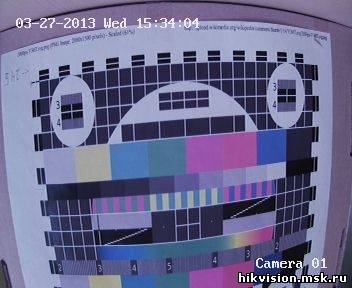

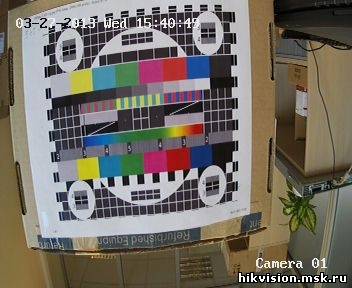

UserMДата: Среда, 27.03.2013, 17:56 | Сообщение # 62
Проверил эффект от ИК фильтра, камера 2132,
Режим день, фильтр исключен.
Фильтр включен
Прикрепления: 3402033.jpg (60.4 Kb) · 4548866.jpg (68.9 Kb)
Сообщение отредактировал UserM - Среда, 27.03.2013, 18:06
AlexandrДата: Среда, 27.03.2013, 18:17 | Сообщение # 63
вот про то и писал, уж очень на него похоже. может по пути роняли часто.. похоже не переключается, потому про щелчок и спросил. а это уже гарантия и ролик с записью очень бы облегчил понимание в сервисе. может ещёб на питание грешил, но "отдельный блок питания 12В 1А".

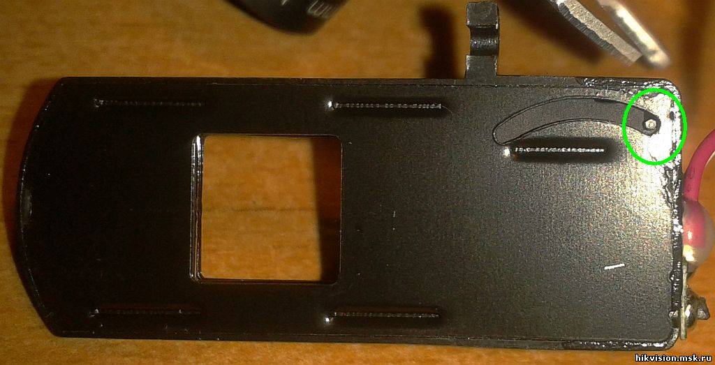

AlexandrДата: Среда, 27.03.2013, 20:14 | Сообщение # 66
фильтр механический, отсюда вытекают все последствия при неакуратной пересылке к примеру (шутки шутками, но я видал как иногда грузы отправляют). так что фильтр мог "залипнуть" при переключении. потому про щелчок вопрос и задал. и про ролик незря написал - если в Киеве свет горел круглосуточно, то фильтр и не перещёлкивался, от этого камера и не "розовела". проверяете и составляете рекламацию по моим вопросам с приложением ролика если потребуется.
UserMДата: Среда, 27.03.2013, 21:40 | Сообщение # 67
Может пробовать в ручном режиме по переключать День-Ночь-День-Ночь-День, и убедиться, что появляется дефект. Возможно он появляется только если камера установлена в определённом положении, могли техники в Киеве и не увидеть. Тем более если толком не говорили в каком именно режиме проявляется дефект.
netboryДата: Четверг, 28.03.2013, 11:24 | Сообщение # 68
Включил утром эффект розового остался
переключал День-Ночь-День-Ночь-День стало нормально.
Спасибо за помощь
Буду отправлять по гарантии.

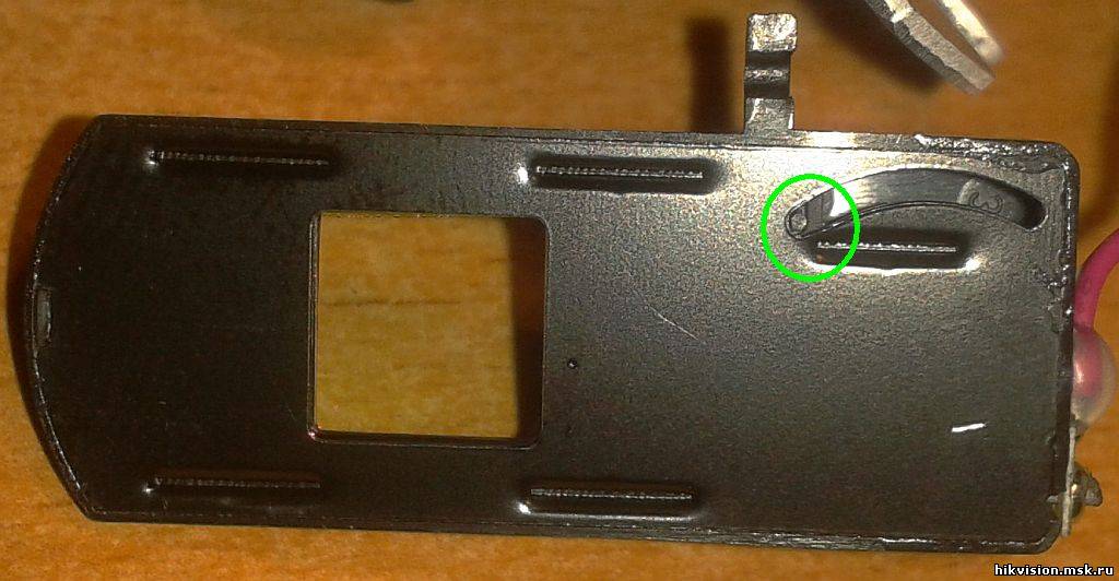

AlexandrДата: Четверг, 28.03.2013, 13:32 | Сообщение # 69
скорее всего фильтр, практически 100%. вот отчего - сложно сказать. сам фильтр выполнен в виде отдельного модуля, заменить несложно при наличии.
в любом случае при обращении в сервис достаточно указать, что при ручном переключении режимов день\ночь фильтр не переключается. пусть проверяют. при нормальной работе будет видно как визуально, так и слышно переключение фильтра.
пс - вот так выглядит сам модуль с фильтром:
обведены крайние положения ограничителя хода (ну или я не понял назначение этого выступа). по идее возможна ситуация с заскакиванием этого выступа под крышку с прорезью, она алюминиевая и можно попробовать немного прогнуть в краях для надёжного упора. но это если действительно залипает в крайних положениях.
Прикрепления: 0017989.jpg (100.7 Kb) · 5531812.jpg (103.7 Kb)

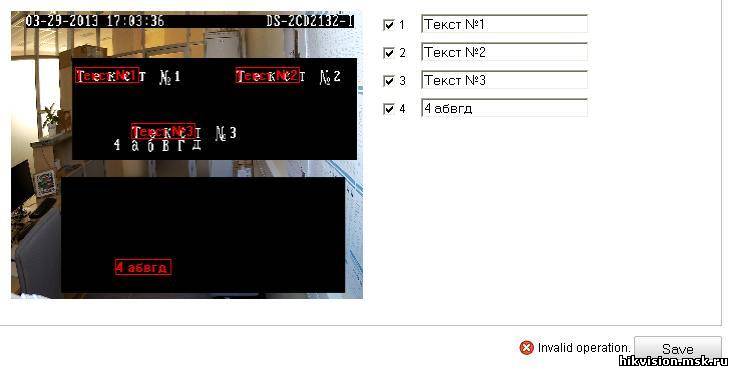

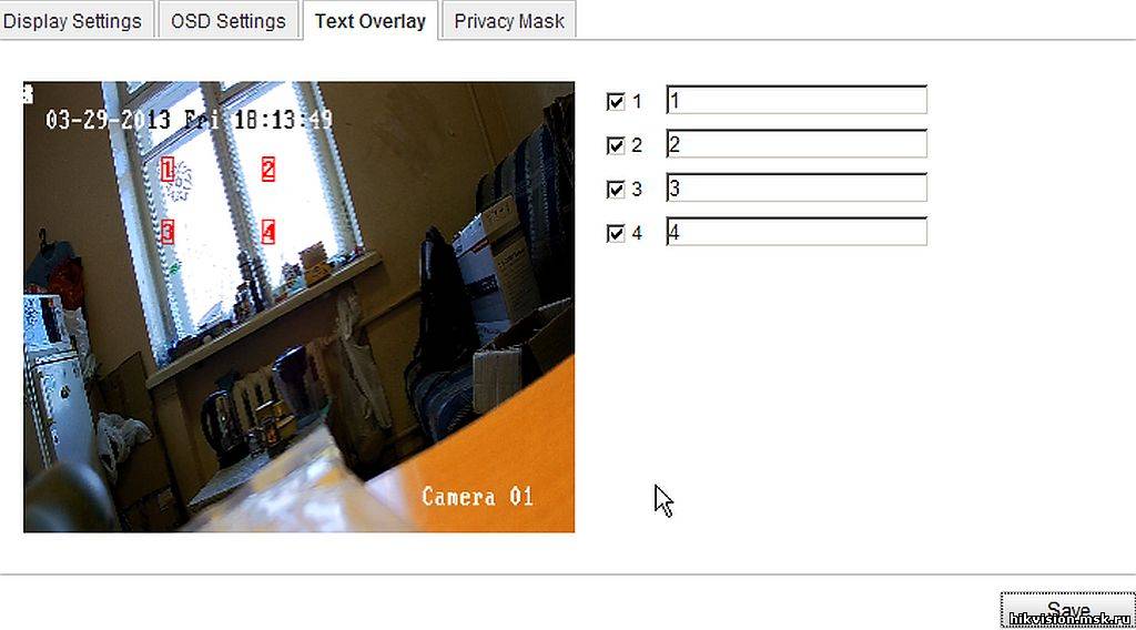

Голые факты без комментариев:
1) У камеры CD2012 четвертая по счету галочка (при условии, что три первые тоже включены) на вкладке Text Overlay в разделе Image не выводит текст
на картинку.
2) Русский текст выводится с троекратным (примерно) расстоянием между буквами по сравнению с английским.

AlexandrДата: Пятница, 29.03.2013, 17:08 | Сообщение # 73
то много текста в OSD, то наоборот аж 4ре дополнительных надписи спонадобилось )) в 4.0.9 проверьте, может там этого нет.
vivat77Дата: Пятница, 29.03.2013, 17:14 | Сообщение # 74

AlexandrДата: Пятница, 29.03.2013, 17:30 | Сообщение # 75
а где заявлено 4ре строчки OSD ? ))
а про 4.0.9 писали, что "мерцание" не устраняет. так что пробуйте.
пс - type Raptor V4.0.9 build 130106
может с длиной сообщения связано ? с этим не эксперементировал.. скрин сделайте.
Прикрепления: 8683519.jpg (65.5 Kb)
UserMДата: Пятница, 29.03.2013, 19:08 | Сообщение # 76
В V4.0.9 build 130106  то же есть глюк с четвёртой строкой. У мня не хочет размещаться в нижней части экрана.
Русский шрифт конечно не очень.
Прикрепления: 4789541.jpg (28.8 Kb)

Используем на данный момент блоки питания MEANWELL MDR-30-15.У этих блоков выход регулируется от 13.5 ~ 16.5V.В реалии(может вольтметр врет) выдают 14-14,5 в...
AlexandrДата: Понедельник, 01.04.2013, 16:25 | Сообщение # 80
да ктож его знает то.. а 220 проверить ? smile 12+10%=13.2 при других напряжениях питания работоспособность просто не гарантируется. может через пару недель кирдыкнет, а может и нет. кстати может на камеру непосредственно и меньше приходит - длинну линии учли ?
