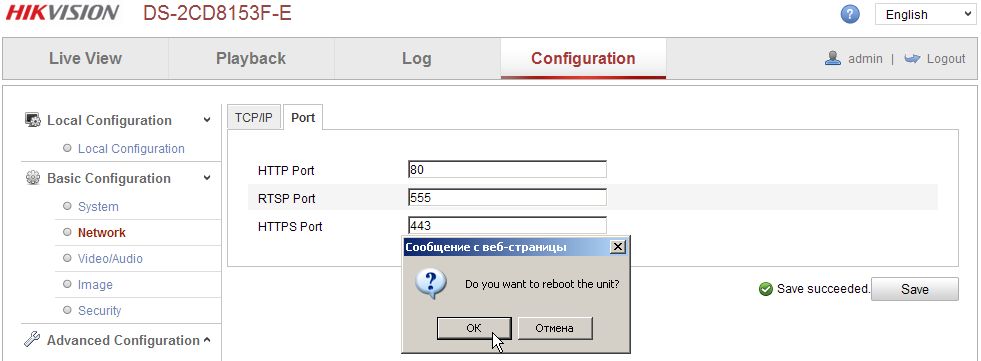

попробовал переназначить порт rtsp, во внутренней сети выбор осуществляется автоматически и возможно нужно проверять настройки роутера. ниже иллюстрации:
дефолтовые настройки и мониотр портов
смена порта на 555 и монитор портов
вероятность смены камерой портов при доступе из внешней сети ? как минимум крайне маловероятна...
пс - может дело в прошивке ? кажется на 4.0.1 из веб-интерфейса вообще rtsp порт не меняется, я тестировал на IPC Type C 2012.09.04 V4.0.3 build 120821 std
ппс - заодно проверил на клиентском по (ivms-4000\4200, client demo), порты rtsp меняются автоматом как и на скринах выше.
Прикрепления: 6389556.jpg (31.0 Kb) · 8777576.jpg (55.8 Kb) · 0085117.jpg (38.0 Kb) · 4903423.jpg (58.0 Kb)

Во внутренней сети у меня также все показывает корректно, три окна браузера с трех камер показывают свое видео, а извне все три окна показывают видео только первой камеры, после настройки разных портов на камерах и правил маршрутизации портов на роутере VLC хватает поток нормально по rtsp, а через браузер никак.
Камеры DS-2CD893PFWD-E, Firmware version V3.2 120105, Encode version V4.0 build 111216.
Где возможно взять файл новой стабильной прошивки для этих камер?
