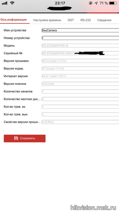

tigos1Дата: Пятница, 28.12.2018, 00:17 | Сообщение # 3
Камера эта:
DS-2CD2622FWD-IS
Прошивка:
V5.5.0 build 171114
Возможно это подскажет куда рыть?
К примеру - глючная прошивка или слабое дляэтих целей «железо»
tigos1Дата: Пятница, 28.12.2018, 00:20 | Сообщение # 4
Вот скриншот:
Прикрепления: 5832547.jpg (31.7 Kb)
iTuneDVRДата: Пятница, 28.12.2018, 16:38 | Сообщение # 5
Ширина канала наружу?
Прошивка нормальная, камера той же серии R6, она шустрее чем R2.
От самой камеры проблем быть не должно.
На сколько я с ней игрался сам и по ссылке выше там расписаны изыски и настройки в городе герое Москва это работало в сети кабельного интернет провайдера Ростелеком.
Были прошивки до неё, но почему-то вообще не работало, не могли запустить.
