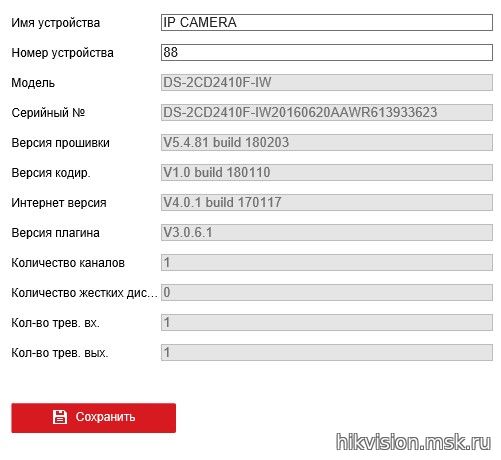

kreotodrДата: Суббота, 29.09.2018, 14:38 | Сообщение # 1
Сообщений: 25

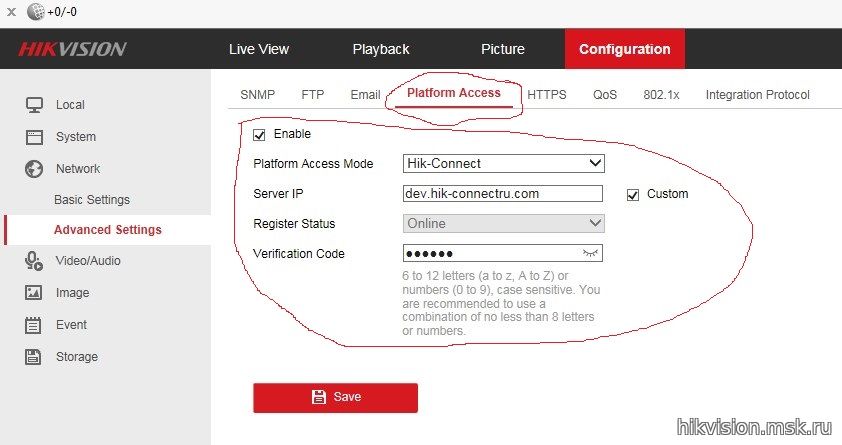

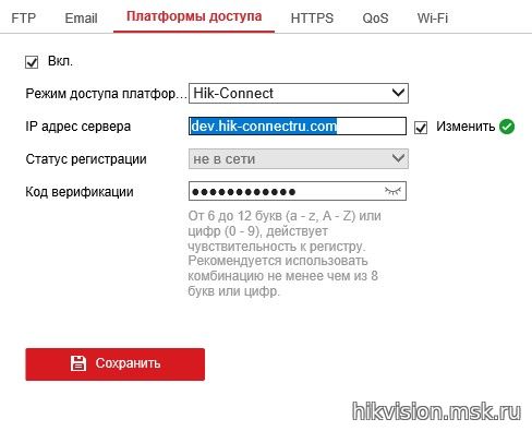

Добрый день форумчане!
Попытался подключить камеру к сервису Hik-Connect, для возможности смотреть через телефон.
Попытка не увенчалась успехом...
1. Интернет на камере есть. успешно отправляет письма на почтовые ящики.
2. Сервис не активный.
Куда копать?
Прикрепления: 7742095.jpg (26.6 Kb)
iTuneDVRДата: Суббота, 29.09.2018, 15:12 | Сообщение # 2
Что за модель, какая версия прошивки?
vladДата: Понедельник, 01.10.2018, 10:01 | Сообщение # 3
Измените адрес IP-сервера на dev.hik-connectru.com
kreotodrДата: Суббота, 06.10.2018, 08:10 | Сообщение # 4
Сообщений: 25
Вот мои ТТХ
Прикрепления: 1585488.jpg (31.3 Kb)
kreotodrДата: Суббота, 06.10.2018, 08:10 | Сообщение # 5
Сообщений: 25
Результат тот же
Прикрепления: 2877794.jpg (24.2 Kb)

kreotodrДата: Воскресенье, 07.10.2018, 17:44 | Сообщение # 9
Сообщений: 25
Добавлено (07.10.2018, 18:34)
Устройство удалить из кабинета, подождать.Устройство зарегистрировать в кабинете.
Локация поменялась, поэтому ....
Спасибо, все завелось
Проблема крылась в регионе!!!!

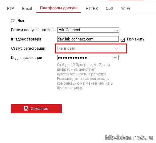

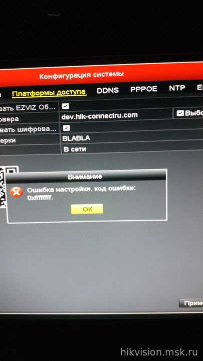

gpetrvДата: Четверг, 12.03.2020, 16:08 | Сообщение # 19
Сообщений: 38
Пытаюсь подключить регистратор DS-7608NI-SE/P v3.0.22 к сервису Hik-Connect ошибка: неверный URL
для
Может старые прошивки не поддерживает уже?
iTuneDVRДата: Четверг, 12.03.2020, 18:03 | Сообщение # 20
На 7616ni-se 3.0.22 17.06.21 в европейском регионе так
Прикрепления: 3789791.png (40.1 Kb)
gpetrvДата: Четверг, 12.03.2020, 22:28 | Сообщение # 21
Сообщений: 38
У меня так:
Прикрепления: 9174971.png (14.5 Kb)
iTuneDVRДата: Пятница, 13.03.2020, 15:58 | Сообщение # 22
Значит ты не в европе wink
Сброс на заводские и должно пойти, но сохрани на всякий конфиг.

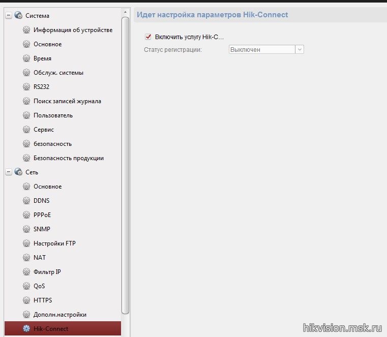

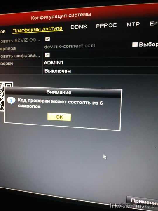

gpetrvДата: Суббота, 14.03.2020, 16:23 | Сообщение # 27
Сообщений: 38
Если смотреть локально подключив монитор там требует код проверки, на который одна и та же ошибка:
Прикрепления: 6646626.jpg (39.9 Kb)
avalistДата: Суббота, 14.03.2020, 16:31 | Сообщение # 28
такие коды запрещены, сделайте что нибудь типа такого TYBNDP
gpetrvДата: Суббота, 14.03.2020, 22:31 | Сообщение # 29
Сообщений: 38
а что за ошибка при сохранении?
Прикрепления: 6055232.jpg (32.9 Kb)

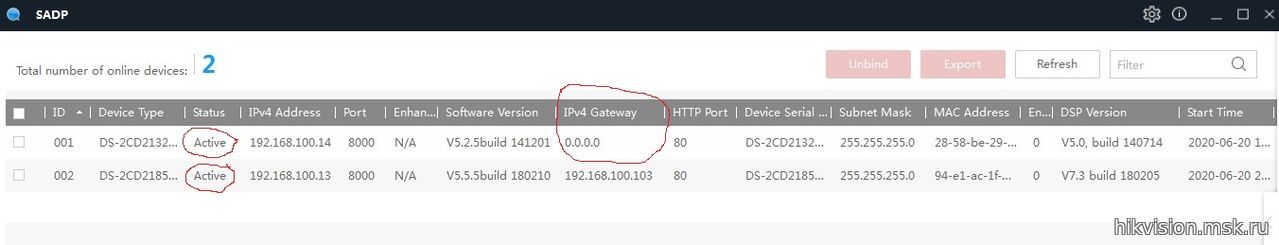

urfinДата: Понедельник, 08.06.2020, 13:43 | Сообщение # 32

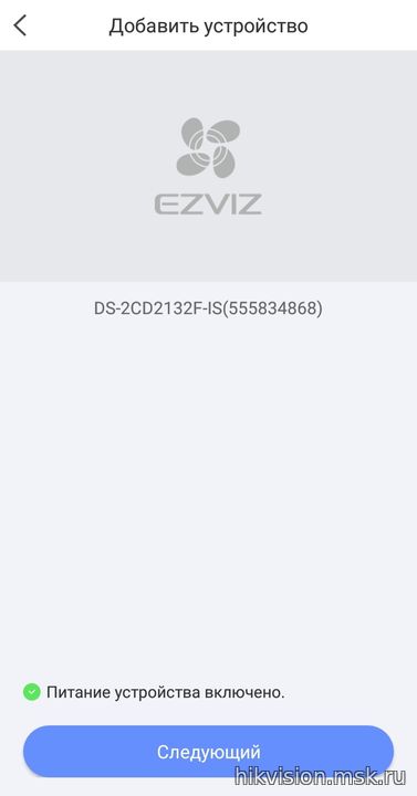

iTuneDVR, Подскажите не могу подключится, работала без проблем, потом потерялась связь, нашел в настройках что слетела регистрация, как её восстановить не знаю. Спасайте!!!!
Прикрепления: 5929275.jpg (24.6 Kb) · 6747499.jpg (36.2 Kb)
iTuneDVRДата: Вторник, 09.06.2020, 11:24 | Сообщение # 33
Верификационный код ABCDEF?

iTuneDVRДата: Вторник, 16.06.2020, 11:23 | Сообщение # 35
Убедиться, что камера зарегистрирована в том регионе откуда ты выходишь на связь с облаком.
Попробовать перепривязать.

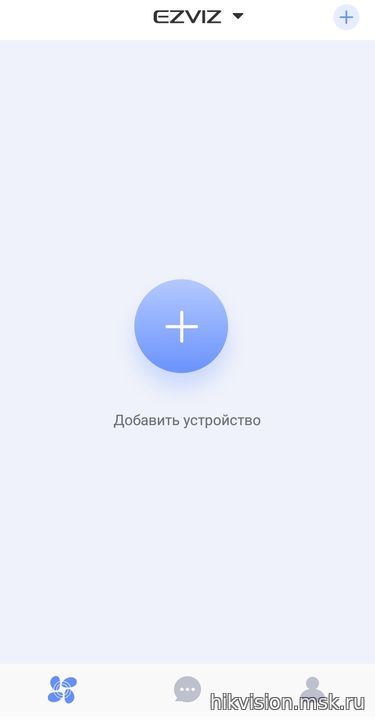

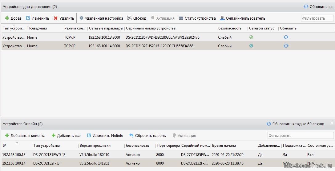

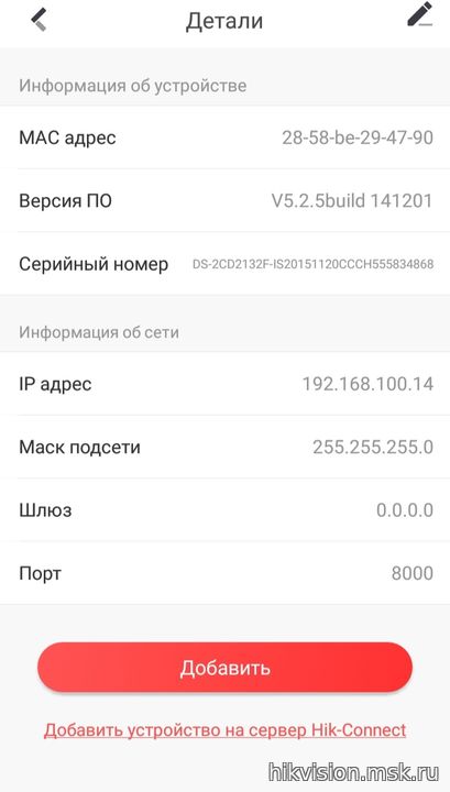

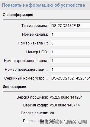

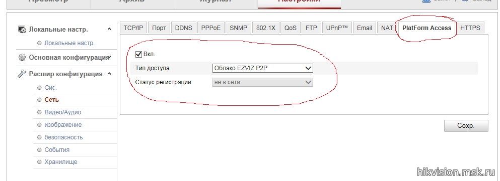

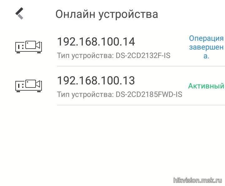

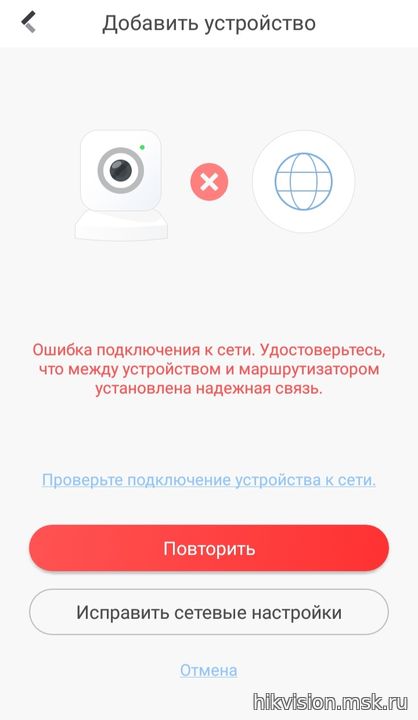

urfinДата: Воскресенье, 21.06.2020, 12:17 | Сообщение # 36
Возможно я не совсем точно изначально описал проблему.
1. у меня несколько камер, разные прошивки и год выпуска.
2. раньше работали все.
3. начались проблемы у которых сервис ezviz (на скреншотах выделил) у тех что с Hik-Connect нет проблем.
Прикрепления: 5253914.jpg (37.6 Kb) · 3702898.jpg (44.6 Kb) · 4902538.jpg (72.3 Kb) · 0711337.jpg (38.6 Kb)
Сообщение отредактировал urfin - Воскресенье, 21.06.2020, 12:45

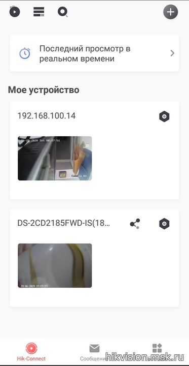

urfinДата: Воскресенье, 21.06.2020, 12:42 | Сообщение # 37
Убедиться, что камера зарегистрирована в том регионе откуда ты выходишь на связь с облаком.Попробовать перепривязать.
Зарегистрировать повторно камеру как?
Через браузер в личном кабинете ezviz я удалил все камеры и теперь те, что с ezviz сервисом не добавляются даже в Ezviz.
Те что с Hik-Connect без проблем добавляются и через браузер и мобильные приложения и в Hik-Connect и в Ezviz.
А те что с ezviz ни добавляются ни в ezviz ни в Hik-Connect!
Возможно я что то не правильно делаю?
Вот как пример добавил в мобильное приложение Hik-Connect две камеры, одну с сервисом Hik-Connect, вторую с ezviz. С сервисом Hik-Connect работает без проблем, а с сервисом Ezviz работает только внутри сети.
Прикрепления: 8693428.jpg (24.8 Kb) · 2646948.jpg (24.4 Kb) · 1455788.jpg (26.6 Kb) · 4596044.jpg (28.8 Kb) · 6544721.jpg (22.4 Kb)

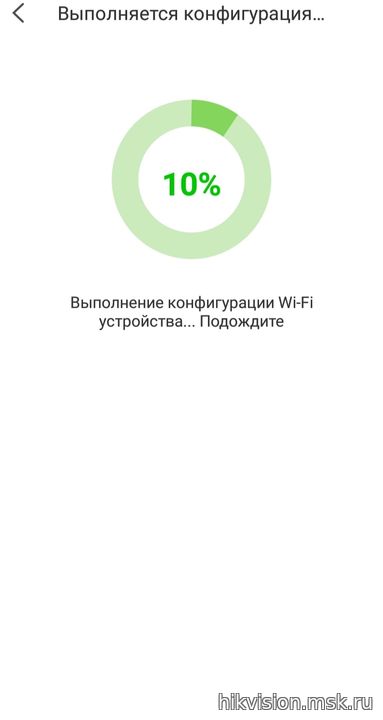

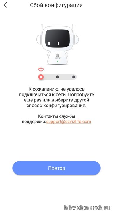

urfinДата: Воскресенье, 21.06.2020, 13:18 | Сообщение # 38
Вот попытался добавить камеру с сервисом ezviz в мобильное приложение Ezviz. Результат неудачный.
Прикрепления: 7321709.jpg (8.6 Kb) · 3818832.jpg (13.4 Kb) · 8988642.jpg (12.9 Kb) · 2814085.jpg (21.0 Kb)

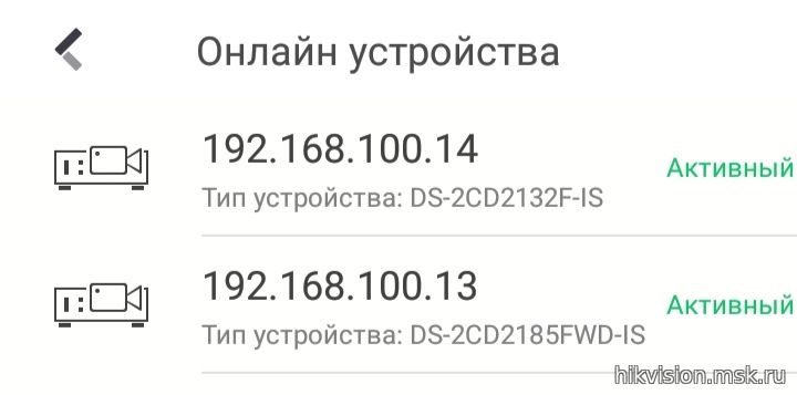

harddmytroДата: Суббота, 05.12.2020, 02:06 | Сообщение # 39
Замучился, не знаю что делать.
Камера DS-2CV2Q21FD-ID выпуск 2017 года. Вроде не чинайская.
Проблема такая, ранее была вероятно подключена к Hikconnect RU
После этого идиотизма со сменой серверов, я вернулся на EU аккаунт так как сам из Украины.
другие устройста нормально использую на EU
В этой камере в меню указан адрес dev.hik-connectru.com я его меняю на dev.hik-connect.com или dev.eu.hik-connect.com после чего он появляется в личном кабинете на 15 секунд. Потом переходит в режим оффлайн.
Я открываю настройки камеры и там чудесным образом снова прописано dev.hik-connectru.com.
Если я нарочно прописываю любой другой адрес, он сохраняется типа google.com
Создал аккаунт на dev.hik-connectru.com то через него камера нормально работает, но такак у меня еще 6 девайсов работает через EU на RU не вижу смысла переходить.
Как я понял при подключении к EU серверам, в камере меняется адрес подключения автоматически на dev.hik-connectru.com
Есть аналогичная такая же камера, которую покупал позже прошил их одинаковыми прошивками. Но с второй камерой все ок.
Удаление камеры с сервера dev.hik-connectru.com ничего не дает.
Надеюсь что я нормально обьяснил, буду рад любой помощи
