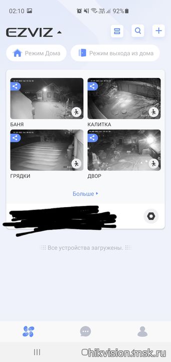

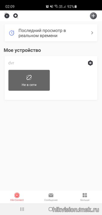

Народ помогите(((что делать установил на даче 4 камеры hikvision скачал приложение EZVIZ,после танцев с бубном все получилось,отображение в реальном времени онлайн,снова поехал нм дачу решил незнаючи сменить приложение EZVIZ на iVMS 4500,находясь на даче в одной сети Wi-Fi все прекрасно показывало онлайн,приехал в Москву БОЛТ((( и в приложении EZVIZ камеры онлайн показывают ,но не идёт запись (архив) только просмотр онлайн,скачал приложение Hik connect,отсканировал QR код,регистратор подцепить,но смотреть не могу,пишет он не в сети и ничего не отображает,народ помогите пожалуйста,кто чем,всем заранее спасибо
Прикрепления: 4501299.jpg (28.4 Kb) · 6752865.jpg (14.3 Kb)
Всем спасибо,все свободны)

EZVIZ и hikconnect это разные сервисы, оказывающие разные услуги wink
