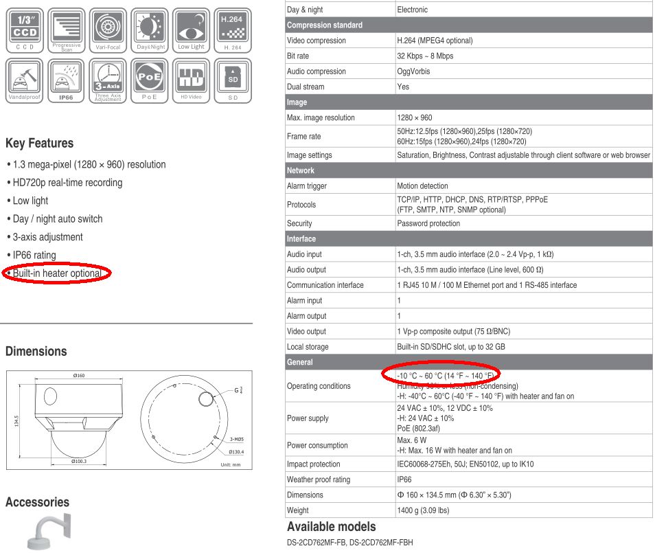

установлены на улице ? заказывали модификацию с нагревателем внутренним ? иначе они -10 °C ~ 60 °C.

AlexandrДата: Четверг, 28.06.2012, 10:19 | Сообщение # 4
Quote
Откровенно говоря - криво слепленную из кастрюли, камеры, банки, которая прикидывается куполом и вентилятора.
может и в этом дело ( , а может и в "PoE с коммутатора Netgear" . аналогичные стоят уже 3тий год на улице (5 шт) с внешним питанием 24в и, тьфу-тьфу , молотят. я не думаю что ПО могло привести к выходу из строя камеры. привозили 2 в ремонт - одну при прошивке "убили", вторая без селикогеля стояла и окислилась плата.
