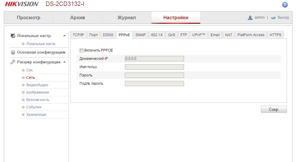

Поэтому я вот думаю поднять "pppoe сервер" на сервере, а на камере настроить pppoe клиент. Как думайте?
На камере есть клиент:
только как этот клиент работает ума не приложу, он ведь будет ломиться в локалку? Или на полученный роутером DNS?  А нужно чтобы во внешку на опредеённый ip. Как это реализовать?
Прикрепления: 4491248.jpg (73.5 Kb)

по ссылке выше категорически не хотите пройти ? там ведь общая теория тоже есть и схемы. PPPoE, всё ведь описано. камера и сервер в разных сетях, VPN как раз и объединяет их. что за роутеры ? может поддерживаются альтернативными прошивками.

>>> Установка соединения: pppoe клиент посылает широковещательный Ethernet пакет, на который должен ответить PPPoE сервер
Сервер не услышит клиента, следовательно не получиться организовать соединение pppoe. К сожалению, единственный выход - ставить второй роутер и прокидывать VPN-туннель.
