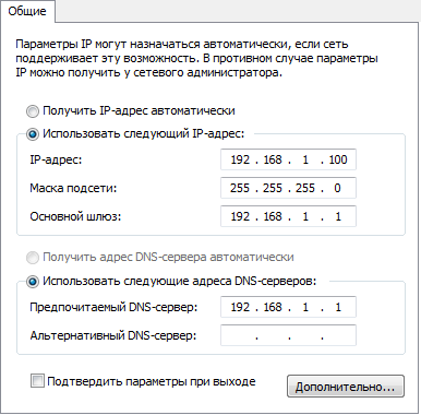

Или попробуйте на прямую к компу по шнурку. И SADP что показывает? Камера определяется?

Скрины подключения:
Добавлено (22.07.2015, 16:05)
sherbinka, на прямую SADP показывает ее... изменить айпи и порт могу... ну зайти на нее не могу... А когда другую камеру подключаю напрямую то всё без проблем...

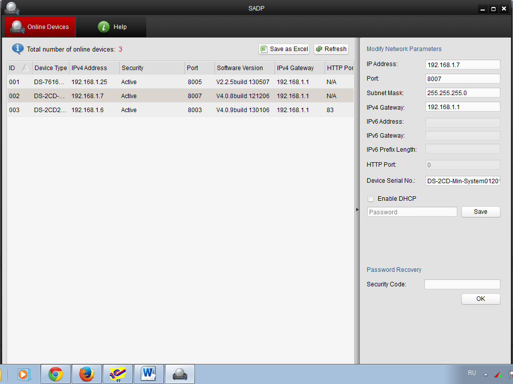

FenomenДата: Среда, 22.07.2015, 17:04 | Сообщение # 12
sherbinka, Когда по айпи перехожу ничего не происходит там нет http порта...
Прикрепления: 3783386.png (53.5 Kb)
Сообщение отредактировал Fenomen - Среда, 22.07.2015, 17:06
sherbinkaДата: Среда, 22.07.2015, 17:17 | Сообщение # 13
Поставьте пока 80, ведь писали, что порт меняется. И снова попробуйте. Хотя он у Вас на сером, не зайти. Тогда ставьте ivms4200 клиент, на сайте ссылка есть, и заходите через 8007 ой. Не могу сказать, почему порт отсутствует, у меня другая версия SADP.

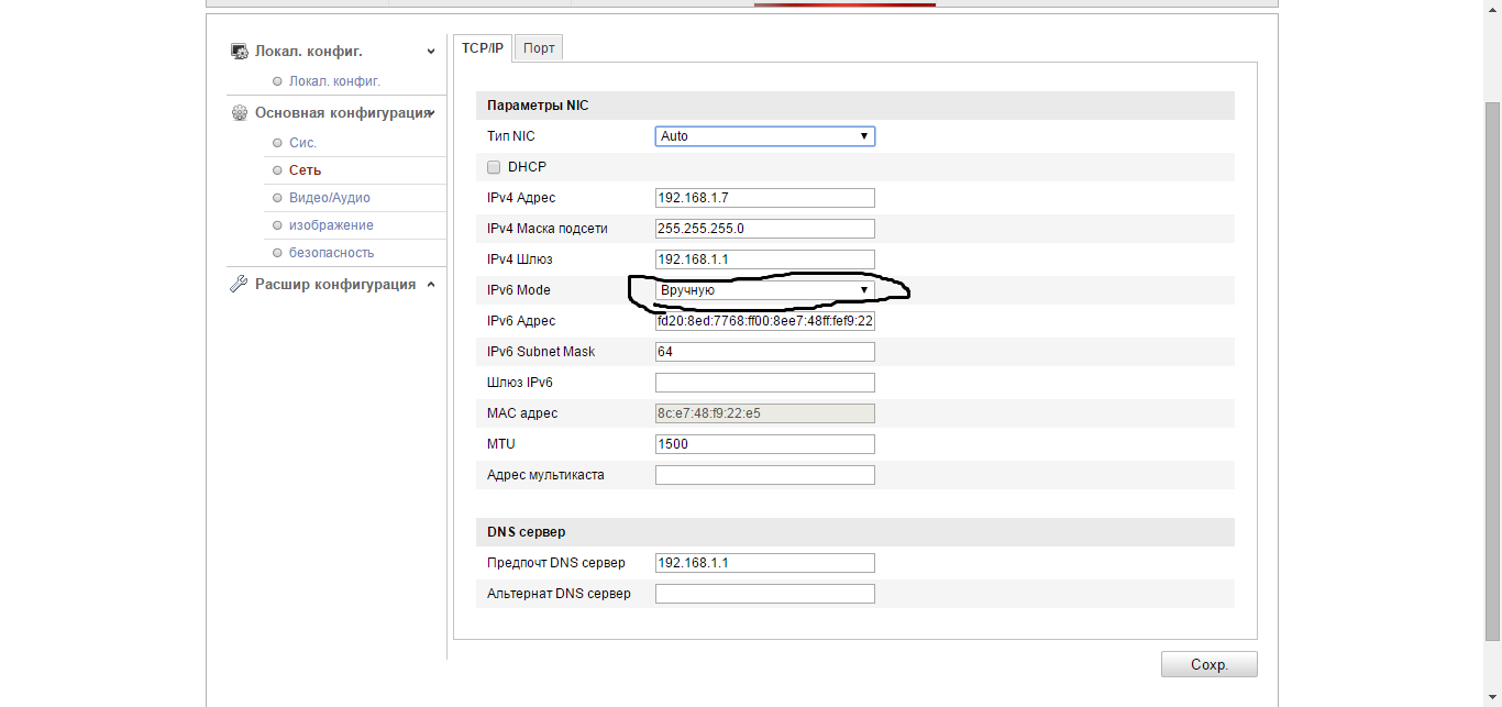

FenomenДата: Среда, 22.07.2015, 19:25 | Сообщение # 16
Спасибо, вам за помощь!!
Вообщем я разобрался в чем проблема....
Нужно было просто поставить вручную...
Прикрепления: 2182912.png (34.5 Kb)
sherbinkaДата: Среда, 22.07.2015, 19:45 | Сообщение # 17
Давайте уж до бьём до конца. Вы говорили, что на Веб Вам не выйти, но скрин выкладываете веба. Тогда как же Вы зашли на него? Распишите, может другим пригодится.
AlexandrДата: Пятница, 24.07.2015, 15:41 | Сообщение # 18
да всё очень просто,
Цитата Fenomen ()
не работает DS-2CD2032-I  Sv: V5.0.0_130412
это с коробки, а вот sadp
Цитата Fenomen ()
в SADP она определяется как DS-2CD-Min-System
V4.0.8build 121206
пишет то, что сейчас на камере.
т.е. была попытка прошить камеру на другую прошивку и эта попытка потерпела неудачу. стартует только бут, без остального "обвеса" включая http и т.д.
поищите по форуму DS-2CD-Min-System, лечится tftp.
sherbinka, а с чего китаец ? мне влом с депосита скрины качать, делать больше нечего как будто )
это камень в огород Fenomen, сюда спокойно можно картинки прикреплять, линк на депозит прибил.
