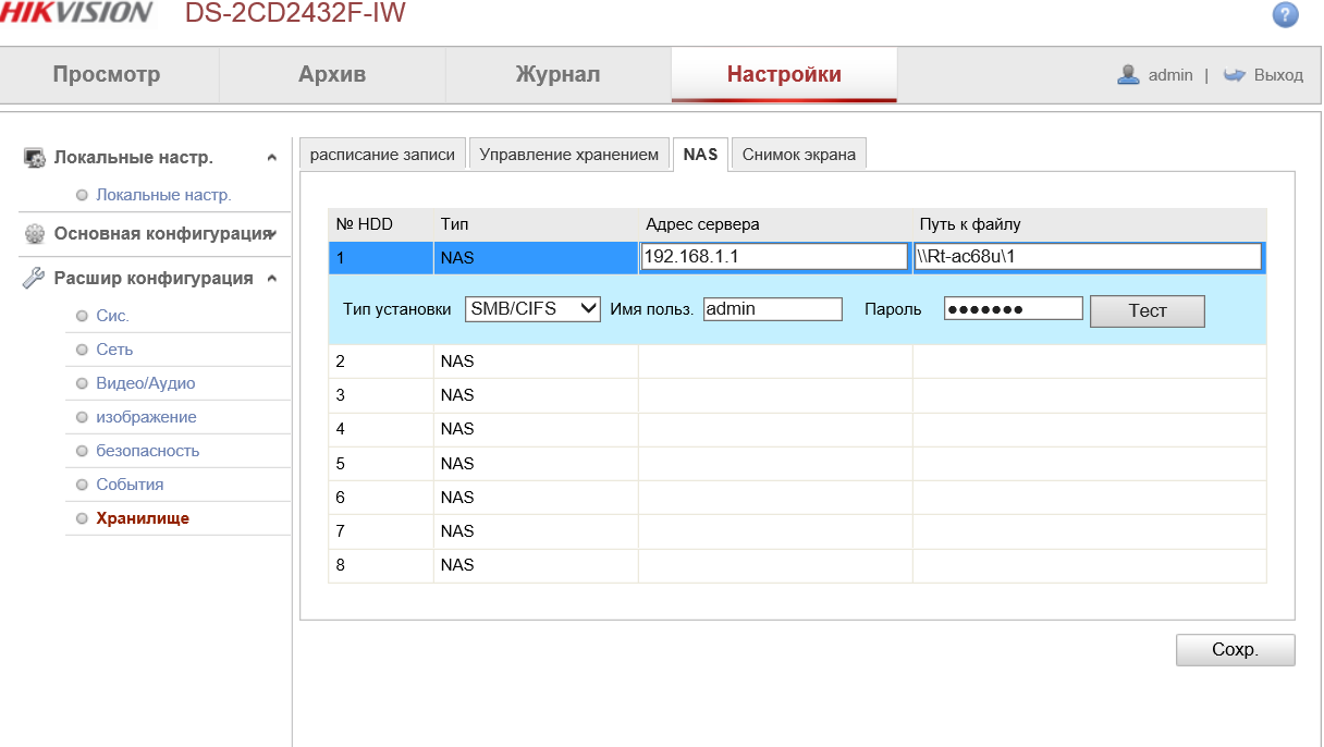

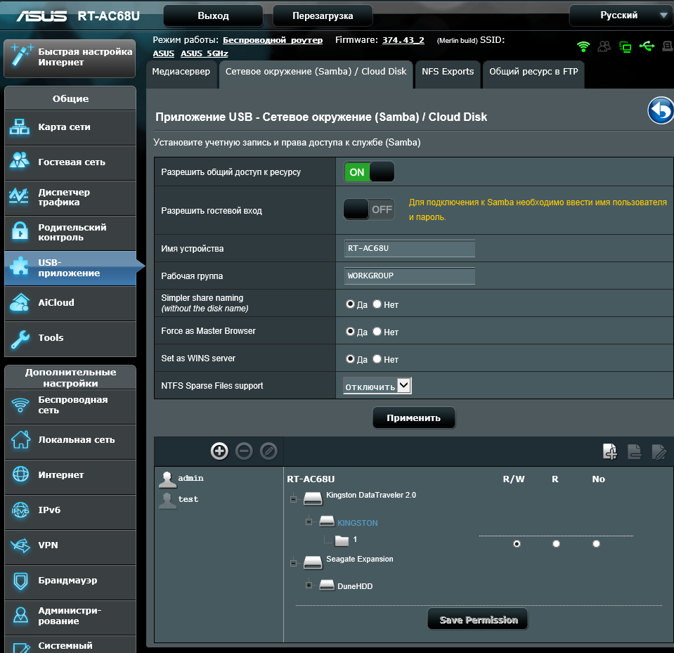

Остались следующие вопросы.Имеется роутер asus RT-68u c включенным на нем FTP и Samba серверами.
1. В паре с камерой FTP работает на ура, а вот с Samba никак. При тесте выдается следующее сообщение: «Монтирование к NAS серверу неудалось. Недопустимый каталог или неправильный логин и
пароль». Априори пароль и логин правильные. Значит, проблема в правильности
написания пути? Тоже перепробовал все возможные варианты. Может кто имеет
решение?

sherbinkaДата: Суббота, 28.03.2015, 15:39 | Сообщение # 2
А чей пароль и логин Вы вводите? С чем они у Вас соответствуют?

Вы имеете ввиду пароль и логин при попытке подключения диска в Samba? Если да, то это тот же пароль и логин, заданный в роутере для авторизации, ровно тот же пароль, что и для авторизации на FTP. Это не логин и пароль входа в роутер. Учетку юзера отдельную создал с соответственно правами R\W для указанных выше экспериментов.

sherbinkaДата: Суббота, 28.03.2015, 16:11 | Сообщение # 5
Посмотрите, чтобы не было кириллицы и пробелов. В пути тоже без них, если диск, то без двоеточия. Путь в самом роутере не подскажу, по адресу наверное . Недавно делал NAS на ноуте только по кабелю - пошёл, но тест д.б. успешным.

EverioДата: Суббота, 28.03.2015, 16:27 | Сообщение # 6
Сообщений: 20
sherbinka,
Нет ни кириллицы, ни пробелов.
Ниже привожу скрин настроек Самбы в роутере. Настройки-то примитивные. Может Самба и не Самба....

sherbinkaДата: Суббота, 28.03.2015, 16:45 | Сообщение # 7
В пути убери всё до единицы с флэшэм. Оставь \1. Имя роутера -его адрес.
EverioДата: Суббота, 28.03.2015, 16:54 | Сообщение # 8

sherbinkaДата: Суббота, 28.03.2015, 16:58 | Сообщение # 9
У тебя 1 это не сам диск? Попробуй указать жд \kingston, тест пойдёт укажи и 1.
У тебя в пути роутер прописан, его не надо, он указан адресом 192.168.1.1.
EverioДата: Воскресенье, 29.03.2015, 09:23 | Сообщение # 10
Сообщений: 20
К сожалению, увы, не проходит тест. Все варианты попробовал. Нет результата. Я предполагаю, что проблема в роутере. Нужно нормальный Nas поднять на ноуте.

Эврика! Таки разрулил вопрос с Самбой на роутере! cool
Итак, проблема решилась форматированием флешки в NTFS без метки диска + создал папку, дав ей простое имя 1. Таким образом, адрес сервера, в моем случае: 192.168.1.1, а путь: \1
Вопрос. Правильно ли я понял, что камера суммирует память microsd и nas\smb? Выбора не предусмотрено?
