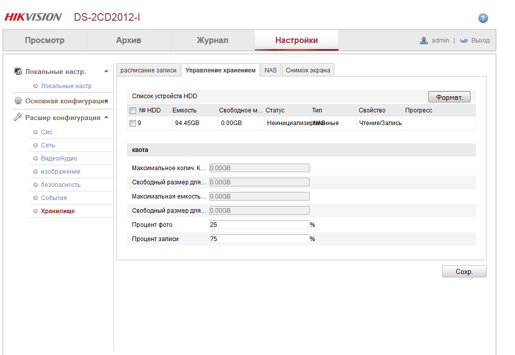

| Gig | Дата: Среда, 11.03.2015, 09:23 | Сообщение # 10 |  |   Группа: Проверенные Сообщений: 27 Репутация: 0 Статус: Offline | После обновления появилась кнопочка "Перезапись", извиняюсь что раньше не написал. Сейчас по новой отформатировал диск.
 Проценты появились после прошивки на 5.1.2, стоит "фото"-25% и "видео"-75%. Но теперь опять надо ждать пока заполниться NAS

| iTuneDVR | Дата: Среда, 11.03.2015, 11:24 | Сообщение # 11 |  |   Группа: Проверенные Сообщений: 3922 Репутация: 141 Статус: Offline | Размер-то какой хранилища?
| Gig | Дата: Четверг, 12.03.2015, 13:55 | Сообщение # 12 |  |   Группа: Проверенные Сообщений: 27 Репутация: 0 Статус: Offline | Это для пробы, а так система будет 50 камер и 4 ТБ)) Новая проблема и ни как не могу найти ответ, качаю архив davinci, меняю значения файла внутри архива, запихиваю обратно в архив и через ftp пытаюсь записать обратно на камеру, но он мне пишет что доступа для этого файла нет((( Мож кто сталкивался с такой проблемой

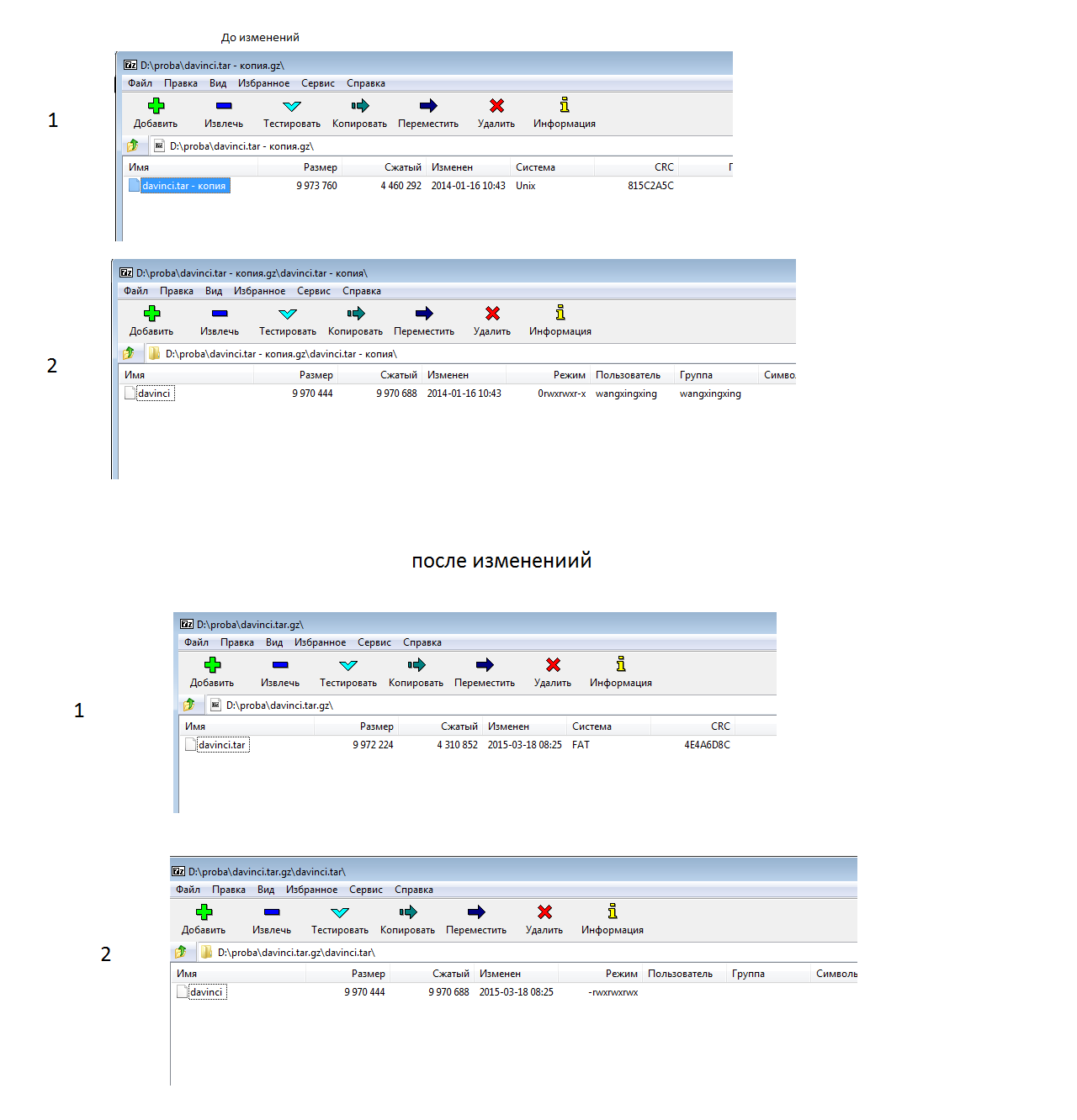

| Gig | Дата: Среда, 18.03.2015, 08:51 | Сообщение # 16 |  |   Группа: Проверенные Сообщений: 27 Репутация: 0 Статус: Offline | У меня нет возможности выбирать, что дали на том и работаю(((
   Народ подскажите, как же правильно архивировать файл настроек камеры((((

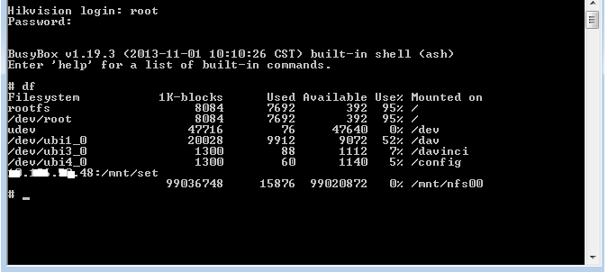

| yuaa2 | Дата: Среда, 18.03.2015, 09:44 | Сообщение # 17 |  | Группа: Проверенные Сообщений: 528 Репутация: 24 Статус: Offline | набери df в камере и выложи сюда что напишет
| Gig | Дата: Четверг, 19.03.2015, 10:59 | Сообщение # 18 |  |   Группа: Проверенные Сообщений: 27 Репутация: 0 Статус: Offline | вот df
| yuaa2 | Дата: Четверг, 19.03.2015, 12:52 | Сообщение # 19 |  | Группа: Проверенные Сообщений: 528 Репутация: 24 Статус: Offline | все норм у тебя, должно все нормально копироваться
| Gig | Дата: Четверг, 19.03.2015, 13:54 | Сообщение # 20 |  |   Группа: Проверенные Сообщений: 27 Репутация: 0 Статус: Offline | Но я выше выкладывал, что он выдает(( Причем просто копировать оригинальный файл получается туда и обратно... |  |  |  |  |
| yuaa2 | Дата: Четверг, 19.03.2015, 14:33 | Сообщение # 21 |  | Группа: Проверенные Сообщений: 528 Репутация: 24 Статус: Offline | закрой архиватор и chmod 777 имя_файла в /mnt папке попробуй
