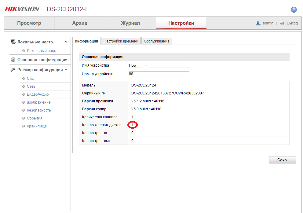

Еще раз проверил, файлы старые (не перезаписанные).
Это он определяет NAS как жесткий диск??? Я не могу осмотркть камеру, все камеры от меня находятся на очень приличном расстоянии((

yuaa2Дата: Среда, 22.04.2015, 16:12 | Сообщение # 43
отключить нас и глянуть стало ли 0 слабо? =) да жесткий диск = нас
