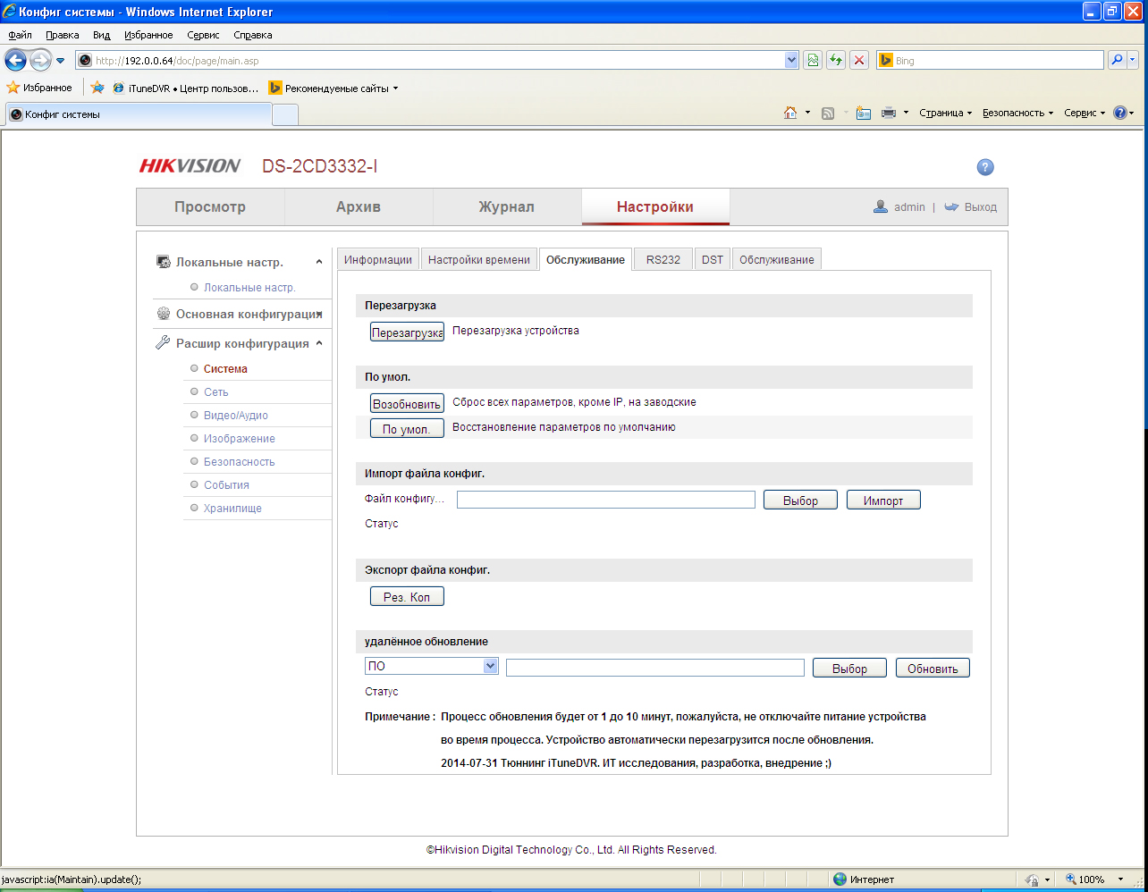

iTuneDVRДата: Пятница, 01.08.2014, 11:00 | Сообщение # 4
Поправил некоторые недочёты русского перевода и интерпритации слов.
Сделал пересборку пользовательских прошивок для чинайских и европейских камер!
От прошивки ощутил плюс по крайней мере в том что в XP в IE8 стал нормально и сразу отображать видео, а то до этого какая-то беда была!
Некоторые скриншоты чисто чинайскай камера только на русском и с коррекцией перевода! Чинай выдаёт лишь день недели хворостом wink
Прикрепления: 4104184.jpg (268.4 Kb) · 9879369.jpg (442.0 Kb) · 8158920.jpg (334.6 Kb) · 8686593.jpg (308.9 Kb) · 1363584.jpg (364.4 Kb) · 9524002.jpg (513.3 Kb) · 2209574.jpg (395.6 Kb) · 6632987.jpg (291.7 Kb) · 7039221.jpg (301.7 Kb) · 4837554.jpg (381.8 Kb)
