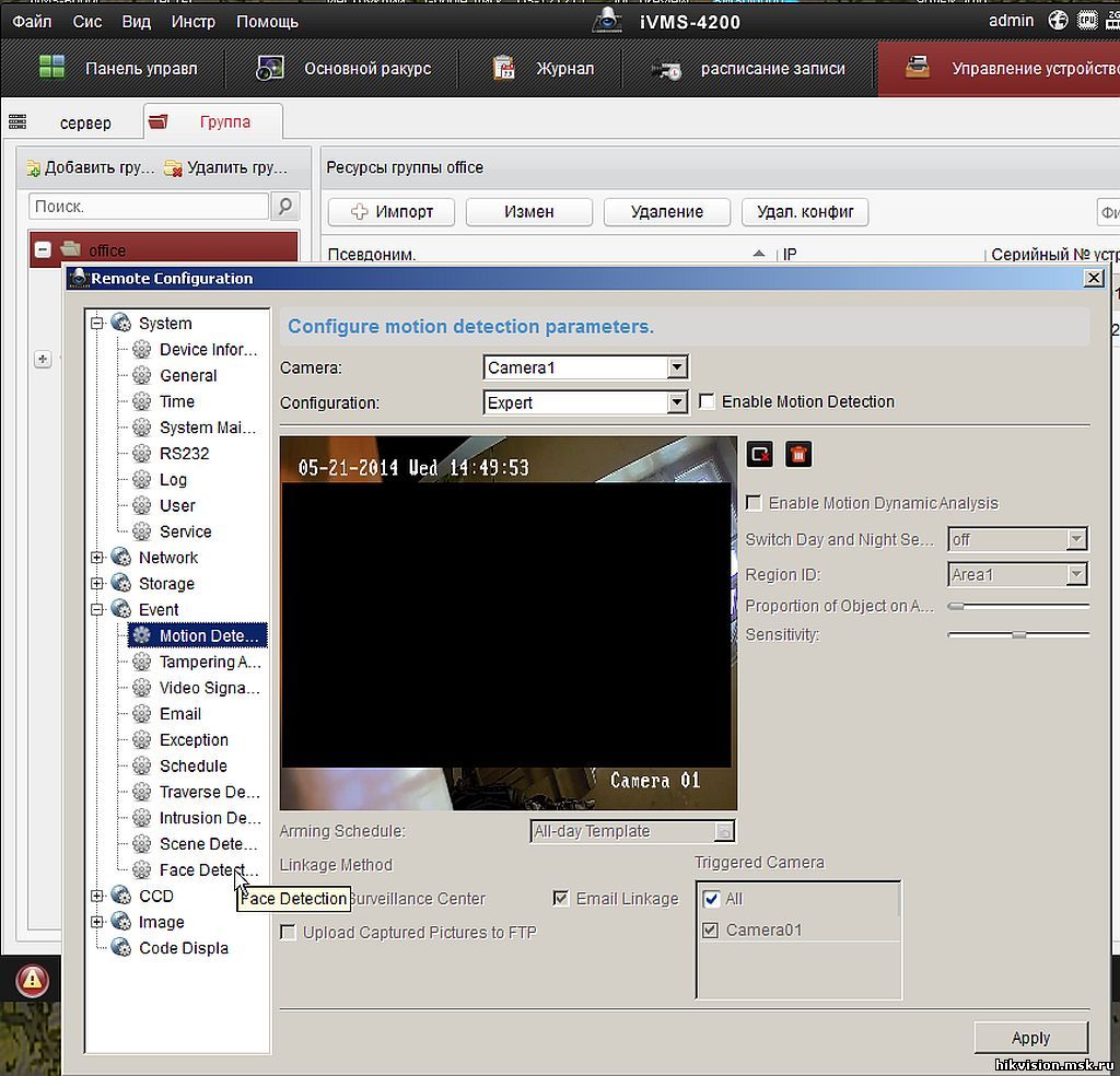

AlexandrДата: Среда, 21.05.2014, 15:53 | Сообщение # 1
type Raptor V5.1.6 build 140412 Доступно только для пользователей
Внимание ! Прошивка с английским интерфейсом !
толкового описания изменений пока не встречал.
из основного:

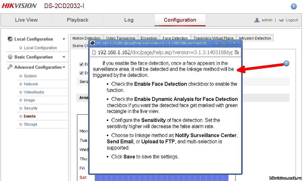

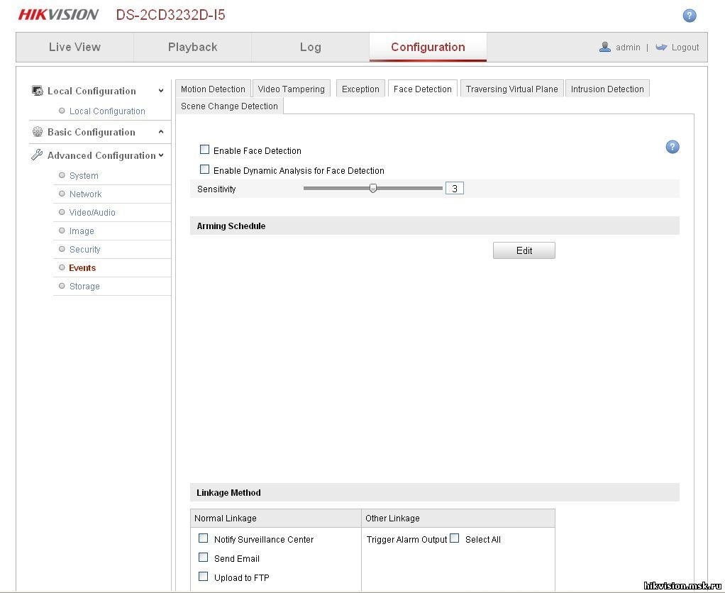

Face Detection, Traversing Virtual Plane Detection, Intrusion Detection, Scene Change Detection.
единовременно может работать только одна из перечисленных функций.
описание функций уже включено в прошивку камеры:
насчёт поддержки в ПО:
настройки доступны в версии iVMS-4200 Client Multi v2.00.08.50 build 20140421_22 :
как всё это работает пока толком неясно, по идее в рассписании нужно настраивать приём тревог, именно тревог, а не детектор движения.
в общем желательно не приставать с вопросами что по чём, а помочь разобраться ) т.е. тестируете и наблюдения можно постить здесь. есс-но в одиночку со всем разобраться не так то и просто )

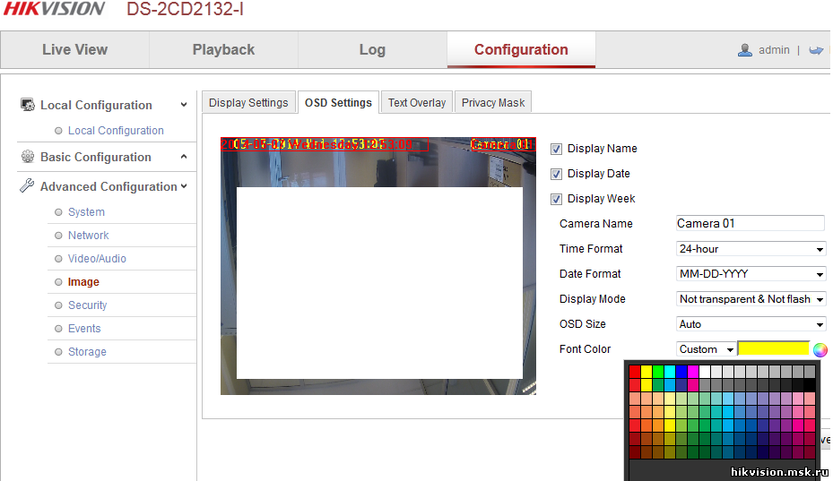

В этой версии наконец сделали возможность смены цвета шрифтов и  можно отключить авто изменение цвета черный <-> белый, что многих  раздражало.
По поводу аналитики, она очень простенькая но вроде как работает, единственно мне показалась камера с разрешенной аналитикой начинает подтормаживать, возможно не хватает ресурсов и 2-й серии.

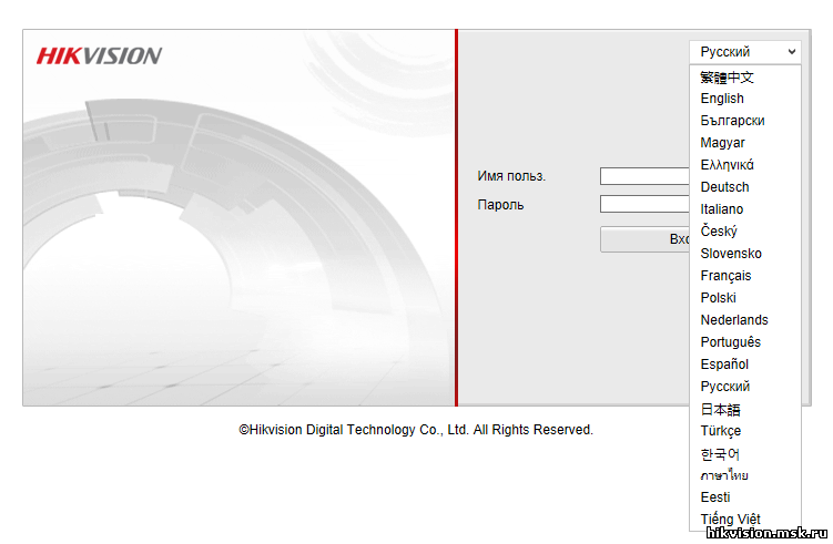

Не понимаю! Объясните почему в старой прошивке была куча языков! в Новых прошивках все языки исчезли. хотя вес прошивки увеличился!
Причем в интернете хак на 5.1.2 прошивку есть. с помощью которого появляются все языки!
ВОПРОС: где прошивки скачать мультиlang?
iTuneDVRДата: Пятница, 13.06.2014, 11:43 | Сообщение # 12
В шапке чётко-же написано, что там только английский (для европейских камер).
Разве ты пользуешься всеми языками одновременно в 5.1.2. раз так расстроился??? wink
Функционала прибавилось в 5.1.6. я языка пока два (чинайский и английский), вот прошика и поувесистей! wink
Используй хром-подобные браузеры и перевод у тебя онлайн перед глазами даже с чинайского языка wink

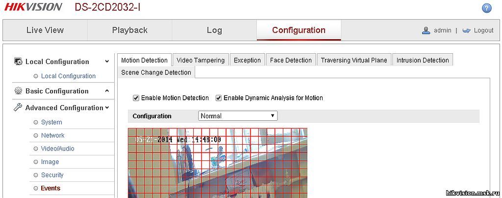

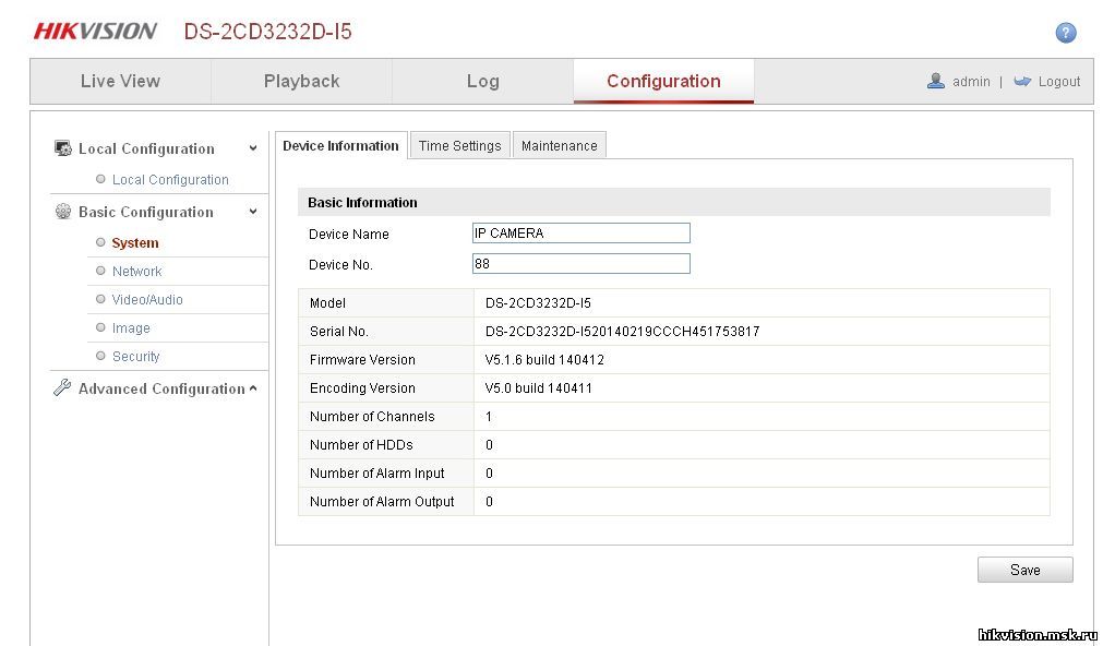

sherbinkaДата: Воскресенье, 20.07.2014, 12:44 | Сообщение # 26

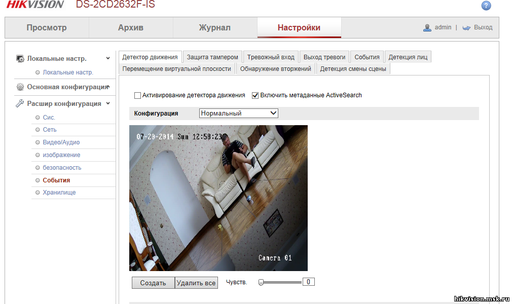

Получил с Китая камеры 2632 с прошивкой 5.1.6, выкладываю скрин. Исправили иероглифы в названии дня, теперь английский.
Попутно: нет ли инструкции на русском, на сайте не нашёл. И ещё, наверное это аналитика?
Прикрепления: 7941599.png (37.3 Kb) · 5836090.png (56.5 Kb) · 6086192.png (301.0 Kb)
Сообщение отредактировал sherbinka - Воскресенье, 20.07.2014, 13:00
iTuneDVRДата: Воскресенье, 20.07.2014, 12:57 | Сообщение # 27
Вот умеют же сами чинайцы запихивать ресурсы  и даже напрягаться не надо самому! wink wink wink
Видно что перевод не браузерный, в как из ресурса 5.1.0 (Сис., безопасность - с маленькой буквы и прочее! )
Конечно всё зависит от того какие именно ресурсы засунули, ведь могли и тупо от 5.1.0, а там и аналитикой не пахнет wink
Скриншот еще добавь там где аналитика! (События)
Сообщение отредактировал iTuneDVR - Воскресенье, 20.07.2014, 16:38

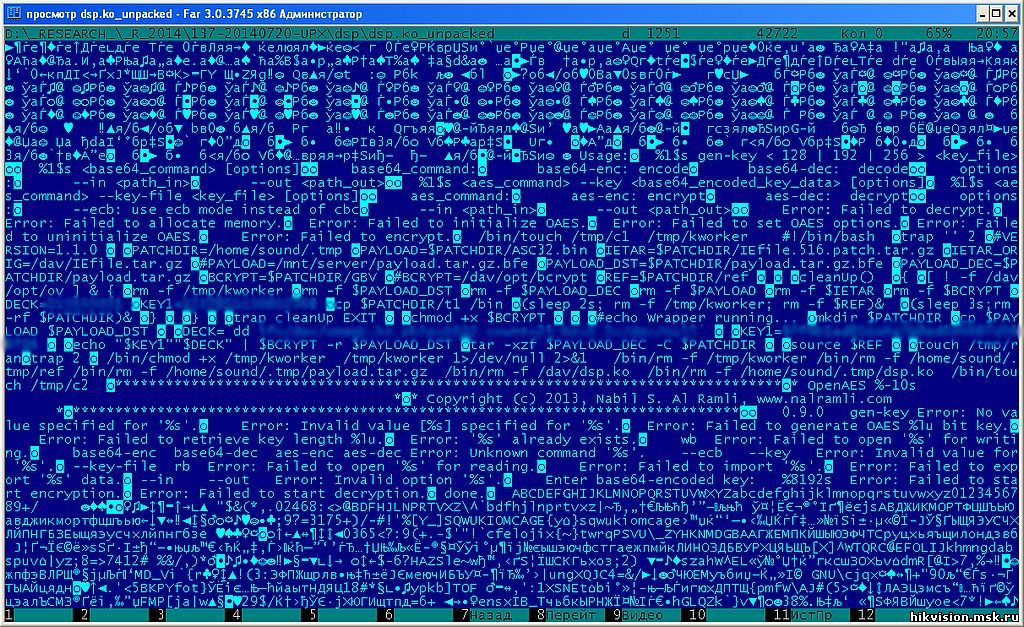

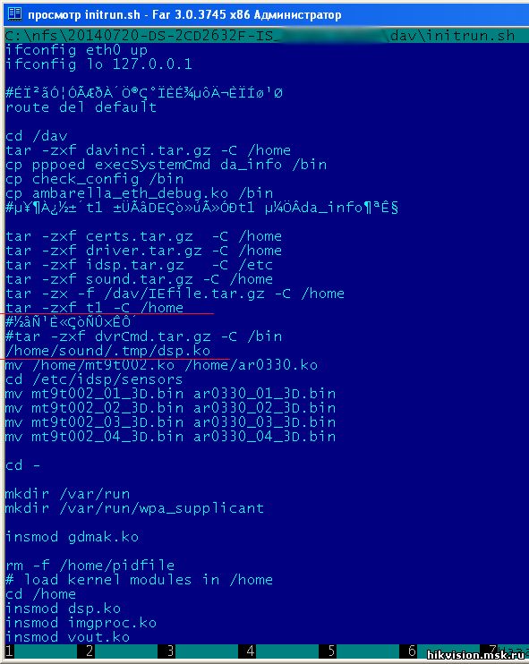

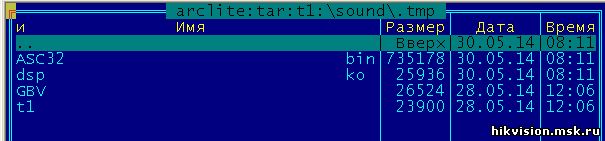

iTuneDVRДата: Воскресенье, 20.07.2014, 18:02 | Сообщение # 28
sherbinka!
Еще раз благодарствую за предоставленный доступ к камере!
А вот первые результаты! wink wink wink
Внутри прошивки лежал файлик .Patch.log
Грубая работа, хотя внешний фантик привлекателен!
Камера реально чинайская, посмотрел сам!
Некоторые сообщения в логе смехотворны, ну да ладно может у них действительно, только так и получается, но...
После любого обновления камера будет только чинайской и это видимо такой СЮРПРИЗ или СВИНЬЯ! wink wink wink
Добавлено (20.07.2014, 17:26)
Так же найдена их хитрая добавка!
К чему такие сложности, да к тому-же они используют запапованные исполняемый файлы, в том числе,  которые запускают в скрипте initrun.sh!
В вот это уже явно НЕБЕЗОПАСНО!!!
Всё и так делается, без лишних сложностей и танцев, а тут такое!!!
Что там у них помимо этого прикручено не узнаешь, пока не разберёшь по запчастям, но пользоваться таким явно не безопасно!!!
Добавлено (20.07.2014, 18:02)
ASC32 - зашифрованный мультиязыковой ресурс!
dsp.ko - запакованный ELF исполняемый файл (не драйвер)
GBV -  какой-то ELF в открытом виде, пока не смотрел детально
t1 -  оригинальный файл из поставки Хиквижен
Хитрецы запаковали UPX и изменили сигнатуры, чтобы так просто было не распаковать, но тем не менее их модуль открыт и декомпилирован!
Используют криптографическую библиотеку "Copyright © 2013, Nabil S. Al Ramli, www.nalramli.com", чтобы расшифровать ресурс с переводами и видимо для каждой камеры изготавливается это индивидуально т.к. у предупреждение выше и прочие моменты указывают, на то это!
Т.е. осуществляется предпродажная подготовка каждой камеры перед отправкой, чтобы продавалось хорошо!!! wink
Видимо это такой способ заработать у них и пошатнуть позиции официалов! wink ;) wink
Еще раз считаю, что ребята просто перемудрили, хотя на лицо умение пользоваться компилятором и образование в соотвествующей области.
Но видимо его не достаточно, чтобы делать изящные решения без лишних трудозатрат и более эффективных самих по себе!!!
Всё гораздо проще! wink ;) wink
Прикрепления: 5436425.jpg (422.8 Kb) · 6734675.jpg (85.3 Kb) · 5129733.jpg (392.8 Kb)

Изучение распакованного модуля dsp.ko из архива t1 извлечённого из камеры!
