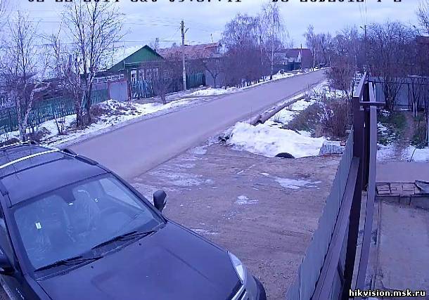

Очень непонятная ситуация. ИК фильтр на двух камерах то выключается, вручную, то нет. И не зависит от времени суток и температуры. Может на следующий день переключиться, а на следующий нет.
Единственное что, камера 2012 все время была в дневном режиме, мешали проезжающие машины, а также на гране освещенности камера постоянно переключалась. То есть света не хватает, переходит на ЧБ, камера под фонарем, добавляется ИК и она обратно переходит на цвет. Потом решил поиграться с картинкой и из ЧБ камера вышка с зеленой картинкой.
Так же 2132, но работала в автоматическом режиме, потом оставил на день все время в цветном и та же фигня.
Картинка там правда почему то с синевой, на 2012- зеленая.
Есть ли решение?
Кто нибудь разбирал? Потому что 2132 еще можно покрутить, а 2012- нет. Но лишний раз лезть не хочется.

RyuuKiiroiДата: Четверг, 20.02.2014, 19:58 | Сообщение # 3
Да, читал.
Но там все в кучу, да и картинка у всех розовая.
У меня зеленая и синяя.
Сейчас опять же переключил на 2132 и вроде все нормально.
Попробую до утра в дневном оставить.
Хах. Вот хрень. Проблема решилась.
Случайно ткнул в баланс белого на ручной режим и вот, картинка зеленая.
Поставил естественный свет и все вернулось в норму. Стоял почему то какой то, закрытый WB (черно-белый?)
Получается все работает нормально.

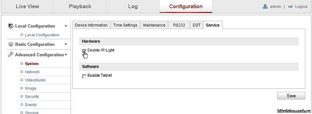

Нашел еще пункт в Расширенная конф. > сис > обслуживание пункт включить подсветку, там галочка. Попробую вечером снять.
оно и есть, это отключение ИК подсветки:

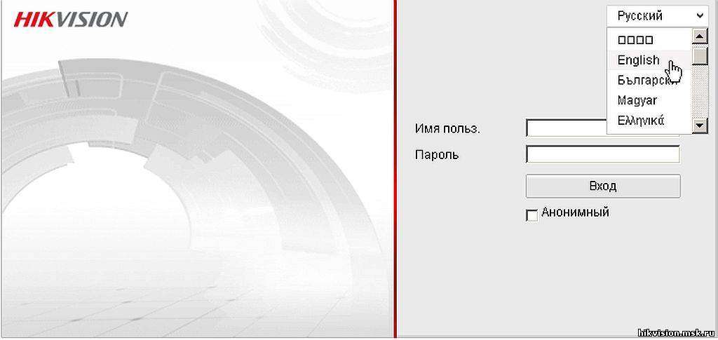

язык меняется при входе на страничку камеры, там где логин\пароль:
