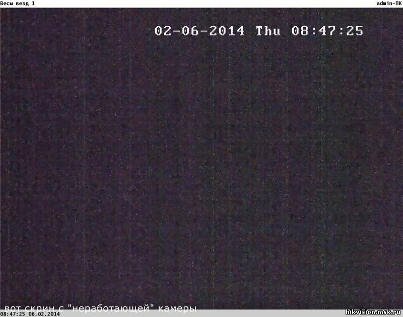

Нелехкая доля снова вынудила обратится к Вам за помощью)))
проблемы с выводом изображения на  клиентские пк  одной из камер , изображение транслируется как цыфровой шум остальные 10 камер работают норм., в насторойках канала нету ошибки так как все настройки аналогичны тем ,что и на работающих камерах. проблема проявилась после того как отключил камеру от свича если можете что то посоветовать буду оч. признателен, хотябы в каком направлении копать.
P/S  ---HIKVISION DS-2CD2612F-I---,програмное обеспечение--- TRASSIR---   Спасибо зараннее.
вот ссылка на скрин:
Прикрепления: 5371296.jpg (76.9 Kb)

очень похоже на закрытый объектив\диафрагму. закройте объектив одной из работающих камер и сравните результат. через "родное" ПО или браузер пробовали просмотр ?
пс - Вы уже сами нашли аналогичную тему ) Проблема с изображением на DS-2CD8264FWD-EI (S)

да всем спс  кстати после того как на камеру посветило солнышко я перезагрузил устройство  все заработало)))

нз ) потеплеет - проверьте силикагель внутри. если нет, положите. хуже не будет )

не, итога то нет. из предварительного: такая картинка при проблеме с диафрагмой\объективом. а вот что именно ? может конденсат, может отходит провод, может брак.. в общем несколько вариантов. собственно и вариантов решения несколько )
