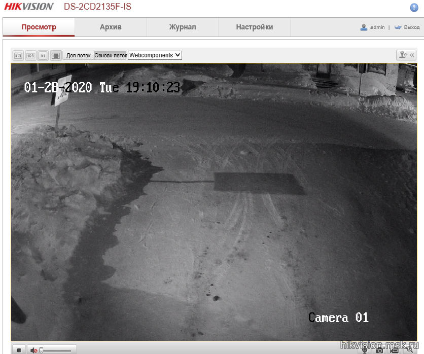

Сегодня глюканул DS-7108N-SN/P, потерял все камеры. Слетели все настройки, вплоть до языка. Три камеры были по каналам регистратора (кабелями) - восстановил без проблем. Четвертая - удаленная. Вот её регик никак не хочет принимать обратно. И IP её из подсети ввожу, и через внешний IP с пробросом портов - не хочет. Ни через веб интерфейс регика, ни через iVMS, ни через сам регик - никак.
Причем, камера доступна как внутри сети, так и во вне всеми возможными методами просмотра её вижу: и по веб, и через iVMS (на ПК и в приложении на смартфоне). Но сам регик её не принимает ни на какой из свободных каналов. И сам регистратор тоже спокойно "смотрит" во вне.
Сообщение отредактировал valornd - Вторник, 28.01.2020, 19:32
avalistДата: Вторник, 28.01.2020, 19:27 | Сообщение # 133
valornd
для начала не светите белый IP на форумах. Если будет у кого вопрос посмотреть отправляйте ему в личку. Ваша прошивка на камере с известной уязвимостью, с учетом камеры с ALI шить европейскую нельзя, ищите под нее патченную прошивку 5.4.41 и выше. как мимнимум убрать http доступ к камере оставить проброшенным только порт sdk и rtsp.
убрать в настройках камеры в разделе сеть UPNP и NAT соответствующие галки. Рег скорее всего тоже с уязвимой прошивкой косвенно указывает тот факт что он был сброшен на значения по умолчанию. Иначе все остальное будет бессмысленно делать. Текущий пароль от камеры отправил в личку.
