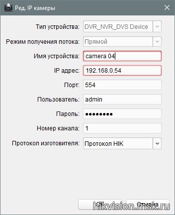

| jackal-85 | Дата: Пятница, 25.01.2019, 12:49 | Сообщение # 331 |
Сообщений: 55
| Цитата Bart (  ) А какая модель домофона? И как прописана камера?
модель DS-KH6310-WL прописаны так - 9461443.jpg для каждой камеры у меня разные порты (551, 552, ...)

| ak73 | Дата: Пятница, 25.01.2019, 13:09 | Сообщение # 332 |
| Проверь прошивку панели, у меня DS-2CD2042WD-I встала после обновления до 1.5
| Bart | Дата: Пятница, 25.01.2019, 13:24 | Сообщение # 333 |
| jackal-85, ak73, спасибо. Да, видимо, нужно обновить прошивку
