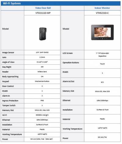

Модель VTO2111D-WP (Power DC 12V,PoE(802.3af)
Для текущей линейки нужен Dahua protocol POE switch VTNS1060A.
Прикрепления: 0697313.png (75.6 Kb)
Сообщение отредактировал UserM - Понедельник, 18.07.2016, 15:43

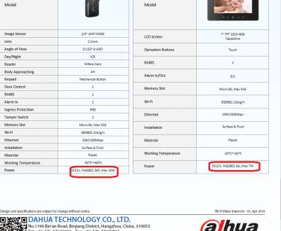

TimkaДата: Вторник, 19.07.2016, 01:09 | Сообщение # 13
у меня эта табличка выглядит чуть иначе :)
И это каталог за этот год.
Про VTO2111D-WP я знаю, но эта вызывная панель умеет работать автономно (звонок на телефон поступает), а потому стоит как две обычные панели :)
Мониторов с честным PoE я в каталоге не нашел.
Но вопрос для себя решил - расплету кабель и пущу по "лишним" жилам 12 вольт от мощного БП.
Добавлено (19.07.2016, 01:09)
Хм... а вот в брошурке по беспроводным устройствам этот монитор действительно указан с PoE... Дахуисты видать сами еще не определились :)
да и в продаже я его что-то не нахожу
Прикрепления: 8965460.jpg (60.0 Kb)
Сообщение отредактировал Timka - Вторник, 19.07.2016, 01:11
