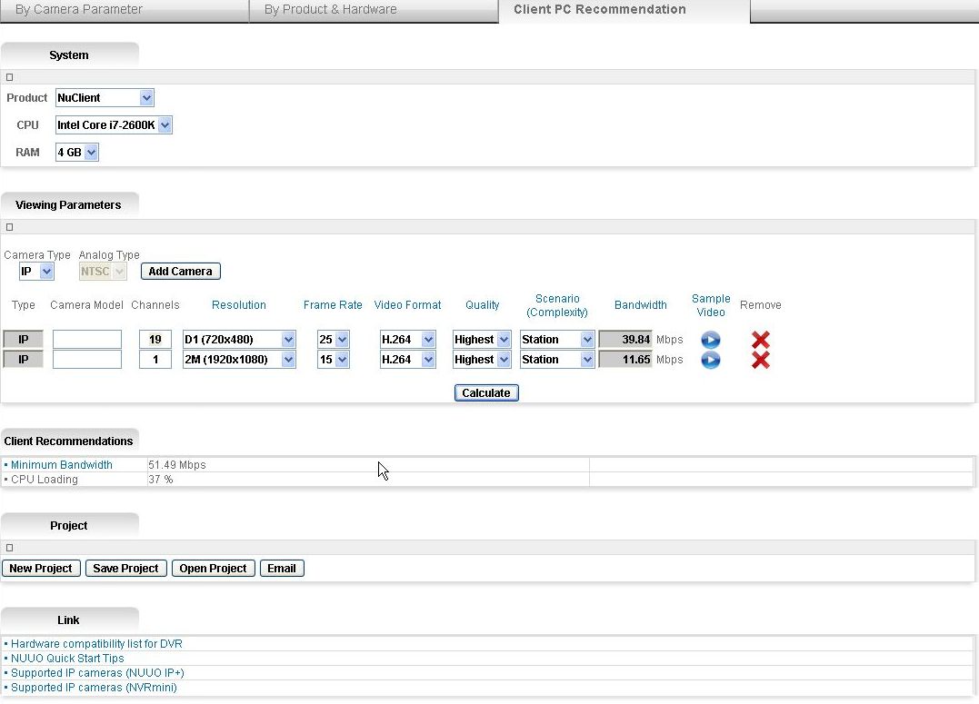

AlexandrДата: Среда, 11.04.2012, 13:52 | Сообщение # 4
1
Quote
поток с каждой в среднем 30 Мбит
откуда столько ?? это 5ти мегапиксельная при 25 кадрах около 30 Мб\с выдаст (при сильном движении в кадре). для 2ух мегапиксельной около 10 Мб\с при 25 к\с. если только вы не mjpeg считали конечно ) да и камеры позволяют ограничить битрейт , можно жёстко задать к примеру не выше 2Мб\с.
2 не даёт двухкратный прирост вычислительной мощности установка второго камня, ведь появляются ещё и потери при распараллеливании вычислений, простои от разницы выполнения потоков и т.п.. да и в чём сакральный смысл такого подхода ? зачем на сервере просмотр делать ? к нему вообще нужно ограничить доступ посторонних. Intel Xeon E5-2600: обзор двухпроцессорной системы
3 здесь соглашусь, всегда стараюсь считать систему из наихудших условий. ведь перед заказчиком краснеют не программеры, а исполнители.. потому и на аналоге рекомендуем строить не более 48 камер. по тестам массивов тоже довольно много статей, к примеру - "10 Тбайт за $1000: тесты RAID-массива с большой ёмкостью", "Гетерогенный RAID: тесты массива на разных жёстких дисках". изначально ведь 8мь дисков заложено - так приходим к RAID 10 или RAID 50, ссылки выше есть на них.
4 с четвёртым измерением не помогу ) X3430 довольно прилично проигрывает в производительности у рекомендованного для 20ти камер i7-2600K, тут как раз пара камней не помешает. типа R410 E07S смотрите. а вот сервер - глубину архива прикинули ? хватит 8ми дисков ? кстати вся стойка в сборе будет изрядно шуметь, работать рядом с ней будет очень проблематично.. или всётаки в отдельной серверной будет всё хозяйство смонтировано ?
про ПС - 90Мб (не МБ). ухудшение можно увидеть толко на реальном объекте, так сложно показать. на эскалаторе из примера ориентировочно 5-8Мб\с мне кажется будет порогом для мелких деталей. бОльшая часть картинки статична ведь.

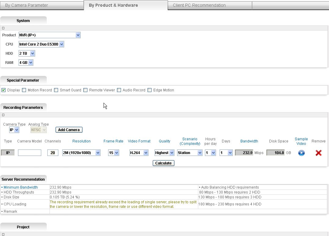

olhovikДата: Среда, 11.04.2012, 15:40 | Сообщение # 5
В прошлый раз видимо не разобрался, сейчас ещё раз пошёлкал - на 20 2х мегапиксельных камер получается максимум 160 МБит. Паспортные данные камер. На 40 камер 320 соотв.
Идём в нууо, by product and hardware. Выбираем продукт NVR (IP+), в Recording Parameters подгоняем параметры под Bandwidth 160, получаем 20% загрузку Core2duo E5300, при выборе 320 получаем The recording requirement already exceed the loading of single server, please try to split the camera or lower the resolution, frame rate or use different video format, да же если выберем Е5520*2. Глюк? Это я пытался считать архивный сервер.

Хорошо, подсчитаем по другому, запутался, покритикуйте такой подход:
Выбранные камеры максимально могут дать 8 мегабит. 20*8 = 160. Напоминаю-считаем видеоклиент.
В калькуляторе подгоняю параметрами под этот поток (160 МБит) и получаю i5-750 (4,3 попугая), загрузка 73%. А вот Х3430 в попугаях 3,8. Ну я бы не сказал ,что гораздо длиннее smile На стороне Х3430 всё таки серверная комплектуха, ну опять таки toe, гарантированная работа 24*7*365. Супротив десктопного i5. Лично я голосую за сервер. Если опять таки где то на порядок не соврал.
Сообщение отредактировал olhovik - Среда, 11.04.2012, 15:49
AlexandrДата: Среда, 11.04.2012, 17:08 | Сообщение # 6
NVR (IP+) это сервер, для клиента снимаем все галочки кроме дисплея.
у меня всё нормально считает.. пс дописал. тоже глючит..
либо в графе клиента
я и не писал о маленькой прибавке производительности, отвечал на
Quote
Intel Xeon X3470, получаю почти 6000 условных попугаев, могу добавить второй такой же и получить ещё 6000. Они дадут (дадут ли?) в сумме 12000
прирост в среднем будет 60-70% от второго камня , но никак не 100%.
собственно в контексте сервера без дополнительной постобработки видео и локального просмотра 2ой процессор и не нужен.

по тестам - проверить элементарно, запустите видео с фильмами в нужном разрешении на целевой машине. 20 фильмов 1600х1200 (можно поменьше разрешение чтобы компенсировать разницу 25к\с и 12к\с). это не видеонаблюдение, но принцип тот же.
при работе в режиме переключения между основным\дополнительным потоком нагрузка падает в разы
насчёт ксеонов и откуда ноги растут у современных - холиваров и в инете полно ) пусть будет ксеон )
я ж стараюсь просто пояснить подход к выбору железа от задач, если по начальному посту отвечать вкратце - то подойдёт заявленное железо с парой "но"
1 перейти на другой рейд
2 на клиенте просматривать в максимальном разрешении 4 камеры, остальные 26 в разрешении второго потока. ещё и запас на вырост есть.
тогда поток будет 4х8Мб+26х0,5Мб(пусть даже 1Мб) это то, что должен обработать процессор. для сети выше писал расклад, он тут не принципиален.
похоже на правду, не так ли ? ) опять убираем всё, кроме дисплея. тут просто выбор камней автоматический.
пс - на второй вкладке калькулятора тоже словил баг с подсчётом.. пока не разобрался, ну да и без этой вкладки можно считать.
