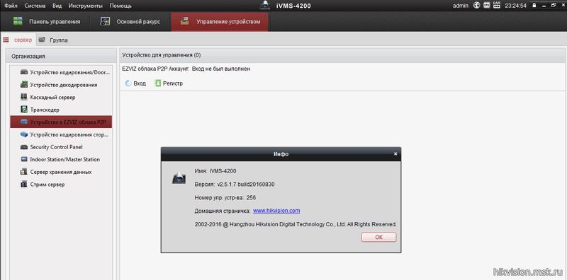

iTuneDVRДата: Среда, 28.02.2018, 23:29 | Сообщение # 6
Сюда добавляем облачный аккаунт и там выбираем зарегистрированные устройства и ...
Прикрепления: 0020300.jpg (70.9 Kb)
