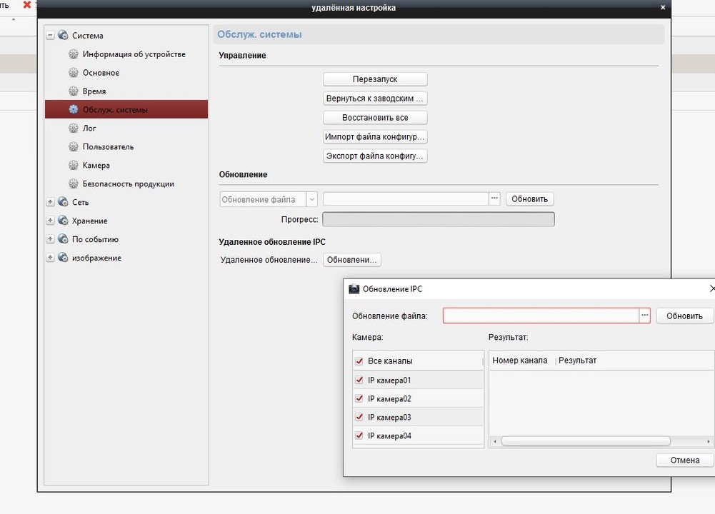

VDДата: Среда, 01.02.2017, 11:52 | Сообщение # 2
Теоритически есть возможность обновить камеры через рег, но не проверял.
Прикрепления: 0092917.jpg (81.3 Kb)
blcorpДата: Среда, 01.02.2017, 16:07 | Сообщение # 3
Сообщений: 165
Xeon3, на регистраторах есть проброс веб интерфейса до камер по портам 65000-65....
iTuneDVRДата: Среда, 01.02.2017, 19:05 | Сообщение # 4
Ссылку на теорию пожалуйста? wink
Штатно, не для этого регистратора, а не штатно на форуме про регистратор NVR7108 писалось еще в 2014г  http://www.hikvision.msk.ru/forum/27-2757-1#13803

PrometeiДата: Четверг, 02.02.2017, 10:04 | Сообщение # 5
В новых прошивках обещают и для него. Вопрос в другом. А нафига? Что за мания у всех все шить подряд. Швеи мотористки. Если уж так хочется их прошить, скачивай прошивку, цепляйся компом в порты NVR и шей на здоровье.
