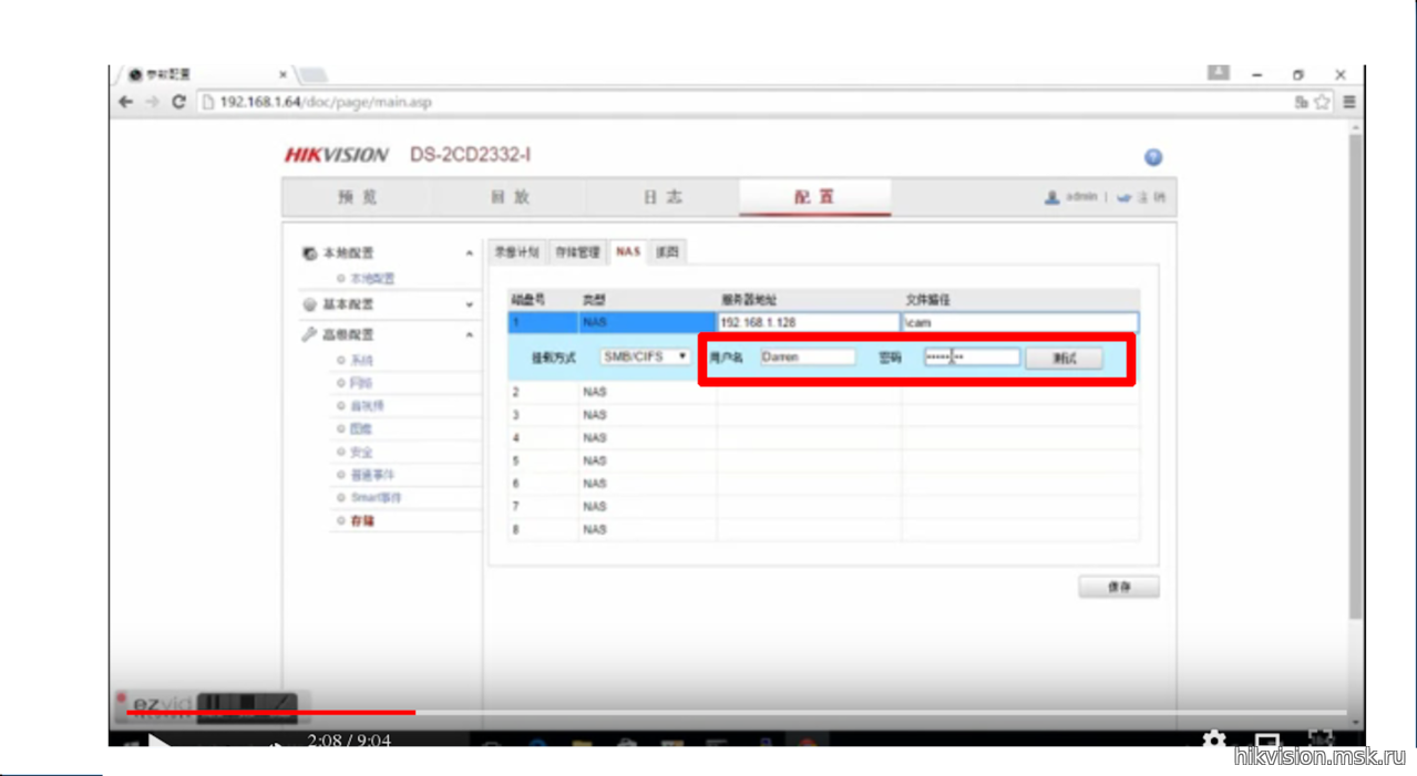

Алексею - при указании имени папки на закладке NAS не прописан слеш, возможно в этом проблема, можно попробовать /cam
АлексеюДата: Четверг, 07.06.2018, 22:59 | Сообщение # 48
Я копировал через *Свойства*, как показано в видео, по ссылке.
Мне не понятно, что автор прописывает вот в этих двух графах, какое имя и пароль.
(варианты разные, я использую nfsAxe)
Попробовал скачать программу с официального сайта, что-то не понятное. Как её запустить так и не понял. Может есть ссылка на рабочую версию?
Прикрепления: 0130164.png (181.4 Kb)
Сообщение отредактировал Алексею - Четверг, 07.06.2018, 23:49
avalistДата: Пятница, 08.06.2018, 00:50 | Сообщение # 49
Так логин и пароль от вашего компа, по другому: пользователь и пароль учетной записи windows, камера с этими данными и ломится на "расшаренную" папку.
На предыдущем скрине у вас и папка не расшарена в общий доступ это раз, второе она ее подмонтирует но отформатировать и записать туда ничего не сможет, по причине что нужно отдавать раздел диска (на нем одна папка которую и монтировать) а не папку на диске С:
АлексеюДата: Пятница, 08.06.2018, 22:05 | Сообщение # 50
Большое спасибо за комментарий. У меня нет пароля на компе.
То-есть создать лучше всего раздел и на нём создать расшаренную папку. Папку я расшаривал, но всё равно файлы не хотели копироваться. Ещё раз большое спасибо.
avalistДата: Пятница, 08.06.2018, 22:11 | Сообщение # 51
Заведите юзера скажем cam с паролем 111
Да, сделайте маленький раздел на 16-32 Гб  далее папку на нем и ее расшарьте и права дайте на юзера cam

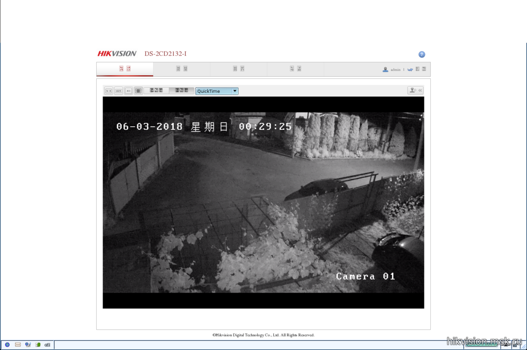

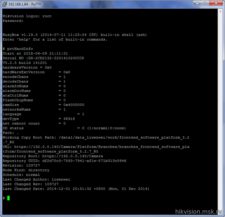

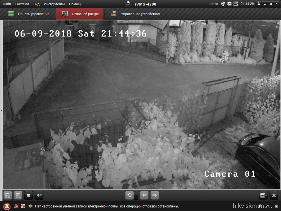

АлексеюДата: Суббота, 09.06.2018, 22:16 | Сообщение # 52
Большое человеческое спасибо всем за оказанную помощь.
До:
После:
Прикрепления: 3719844.png (434.0 Kb) · 5183974.png (524.3 Kb) · 9545146.png (189.2 Kb)

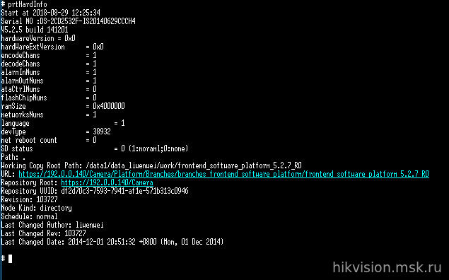

sunrenДата: Понедельник, 27.08.2018, 23:48 | Сообщение # 56
Спасибо за инструкцию! Камера DS-2CD2532F-IS. Внес изменения в mtdblock5 и mtdblock6 как на видео. В mtdblock1 изменения не вносил (у меня прошивка V5.2.5(EN) до этого была 5.1...). Повышать прошивку дальше еще не пробывал. Регион сменился на 1. Вот только приложения EZVIZ и Hik-Connect камеру не добавляют, пишут "Устройство нельзя зарегистрировать в выбранном регионе. Выберите другой регион."
Кто нить сталкивался с этим?
iTuneDVRДата: Вторник, 28.08.2018, 00:47 | Сообщение # 57
Сброс настроект делал?
shamolin79Дата: Среда, 29.08.2018, 09:31 | Сообщение # 58
Добрый день. Подскажите есть ли возможность откатить прошивку камеры DS-2CD2122FWD-IS c версии 5.5.0 до версии 5.3.8?
sunrenДата: Среда, 29.08.2018, 12:43 | Сообщение # 59
Сделал сброс настроек - не помогло.
Накатил прошивку (V5.2.5(EN)) по новой - не помогло.
Все так же пишет "Устройство нельзя зарегистрировать в выбранном регионе. Выберите другой регион."
Правильно ли я понимаю, что после установки региона 1, можно накатывать официальные прошивки например отсюда ftp.hikvision.ru
Что делать дальше? повышать версию прошивки?
Прикрепления: 2860388.jpg (49.3 Kb)
iTuneDVRДата: Среда, 29.08.2018, 19:10 | Сообщение # 60
Да пробовать повышать до крайней.

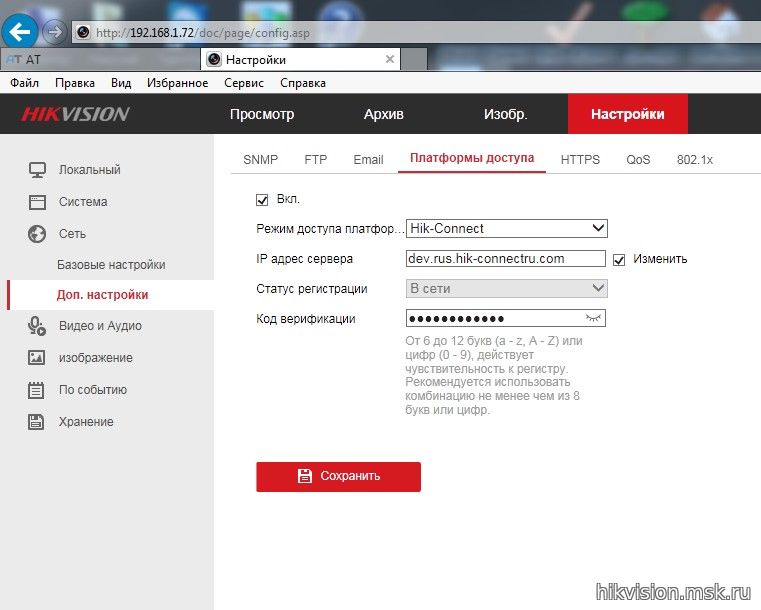

sunrenДата: Среда, 29.08.2018, 19:27 | Сообщение # 61
Пару лет назад по неосторожности заказал китайский Ezviz C2 (CS-C2-21WPFR) прошивка v.5.1.1_140507
При подключении к сервису EZVIZ пишет, что устройство офлайн, я так понимаю камера подключается к Китайскому серверу. Для регистрации на Китайском сервисе Ezviz, просят указать номер мобильного Китайского, мол туда придет код подтверждения...
Как думаете реального ли прошить камеру, что бы она работала через сервис Ezviz в России?
iTuneDVRДата: Среда, 29.08.2018, 20:19 | Сообщение # 62
Цитата sunren ()
Пару лет назад по неосторожности заказал китайский Ezviz C2 (CS-C2-21WPFR) прошивка v.5.1.1_140507При подключении к сервису EZVIZ пишет, что устройство офлайн, я так понимаю камера подключается к Китайскому серверу. Для регистрации на Китайском сервисе Ezviz, просят указать номер мобильного Китайского, мол туда придет код подтверждения...
Все реально wink
