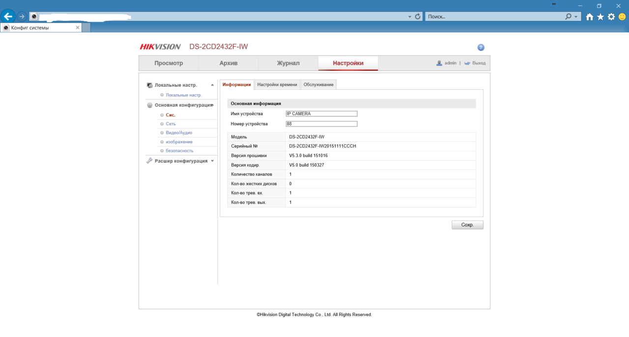

Что было на входе:
DS-2CD2132F-IS с прошивкой 5.2.8 на стикере
DS-2CD2132F-IS с прошивкой 5.3.0 на стикере
DS-2CD2432F-IW с прошивкой 5.3.0 на стикере
Все камеры от китайского продавца пришли с мультиязычной 5.2.5.

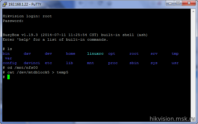

Аналогично инструкции whoslooking вытаскиваем с камер файлы: "mtdblock1" и "mtdblock6". Также это можно сделать без SMB-шары, а при помощи microSD-карты.

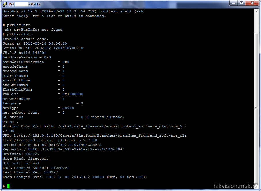

Через Telnet/SSH вводим команду 'prtHardInfo' и записываем куда-нибудь значение строки 'devType'. Открываем какой-нибудь Dec->Hex онлайн-конвертер и переводим записанное в шестнадцатеричную систему счисления.
Например, для камеры DS-2CD2232-I5 значение 'devType' = "38919", при конвертации становится "9807". Но это только пример, значение 'devType' должно быть именно от вашей камеры.

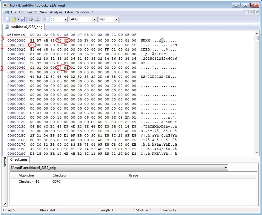

При помощи Hex-редактора HxD открываем "mtdblock6" и вносим следующие изменения:
1) Значение байтов 0x0010 меняем с "02" на "01".
2) Значение байтов 0x64 и 0x65 меняем на сконвертированное и подставляем его в таком порядке: "XXYY" (HEX-значение) —> "YY XX" (то, как оно выглядит в редакторе).
Т.е значение "9807" будет введенно как "07 98" (см. скриншот1).

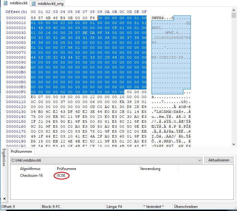

2,5) Выделяем область значений с 0x09 по 0xFC включительно. (См. скриншот2; при правильном выделении внизу окна, в секции "Length" (англ.яз.-версия HxD), будет значение 'F4' (244 в десятичном выражении. Скриншот ознакомительный, значения не совпадают - нас интересует только область выделения).
Далее сверху в меню кликаем по Analysis —> Checksums. В появившемся окне выбираем Checksum-16 и нажимаем "OK" и получаем контрольную сумму нашего выделения в нижней области окна редактора. (Скриншот2, выделено красным).
3) Меняем значение байтов 0x04 и 0x05 на полученное значение Checksum-16, но как и в случае с 'devType' - подставляем его в обратном порядке: "XXYY" —> "YY XX" (По аналогии со Скриншотом1)
Сохраняем отредактированный файл.

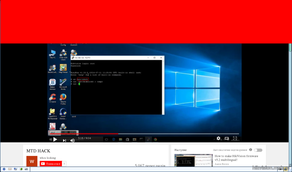

P.S.: Для наглядности и в качестве примера можно ознакомиться с этим видео. Это как раз оно.
Все примеры и графические материалы взяты с форума IPCamTalk, т.к моих под рукой не было.

По mtdblock6:
Цитата Vinegret ()
Командой нашел значением dev. 9812.
Если под этой фразой подразумевается "сконвертировал в HEX значение 'devType' и получилось 9812, то вы подставяете его в виде:
00 01 01 00 12 98 01 00 00 00 00 00 00 00 00 00

Вот так, например:
Прикрепления: 9370013.png (41.9 Kb)
Сообщение отредактировал intweed - Среда, 18.10.2017, 23:35

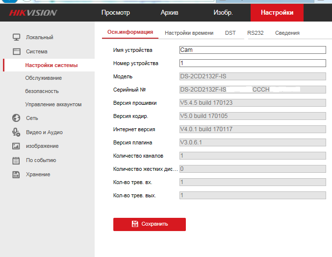

вот так вылечился от китайского!
Прикрепления: 4613957.png (93.2 Kb)

emeraudeДата: Четверг, 23.11.2017, 02:25 | Сообщение # 25
Сообщений: 20
А какой регион в серийнике у прошиваемых камер, CH?
Дело в том, что я тут нарыл подавца, который высылает руссифицированные камеры, регистраторы. Там регион WR и RR. Русский есть, с регистратором стыкуются, на язык не ругается.
Но через ezviz получается добавить только одну 2032F-I с прошивкой 5.4.5 и регистратор DS-7608NI-E2/8P от того же продавца с прошивкой V3.4.91 build 161220 DS-7608NI-E2 / 8P0820170816AARR815******WCVU
На остальных камерах (DS-2CD2135F-IWS, DS-2CD3T35-I5) прошивка 5.4.24.
Их можно поднять до 5.4.5 официальной прошивки без последствий, если регион вроде как международный, или они с вероятностью 100% окирпичатся? Может в этом дело, и она после подъёма через ezviz нормально будет отображаться?
Сообщение отредактировал emeraude - Четверг, 23.11.2017, 02:32
intweedДата: Пятница, 24.11.2017, 16:41 | Сообщение # 26
Сообщений: 30
Репутация: 8
Да, и не меняется.

gprsnikДата: Воскресенье, 11.03.2018, 16:57 | Сообщение # 27
всё прошилось по мануалу, один момент с 5.2.5 (деблокировочной) скакнул сразу на 5.4.5, пароль не подходит никакой. есть USB-TTL, на passwd не откликается.
указанные в теме пароли не подходят - команд нет.
upd. короче только повторением операций и прошивкой по порядку - на этапе с 5.3.0 и 5.3.3 шьется новый пароль
Сообщение отредактировал gprsnik - Воскресенье, 11.03.2018, 17:39
iTuneDVRДата: Воскресенье, 11.03.2018, 17:23 | Сообщение # 28
TFTP восстановление и камера как новенькая wink
С 5.4.5 надо её активировать вначале.

gprsnikДата: Среда, 02.05.2018, 00:51 | Сообщение # 32
Прошил вторую камеру mtdblock6 от первой прошитой, соответственно получил 2 камеры с одинаковыми маками и серийниками, их поменял на соседние, но регик хик 7108 их все равно не жует одновременно, первую видит ок, вторую нет. подозреваю что то еще сам должно быть уникально? (Пишет канал не онлайн) куда копнуть кроме usb-ttl на регистратор?
LeXa111Дата: Вторник, 15.05.2018, 22:30 | Сообщение # 33
камера DS-2CD2032-I китай прошивка была 5.2.0 мульти, поправил по инструкции mtdblock6 и прошился до 5.4.5 все отлично
АлексеюДата: Воскресенье, 27.05.2018, 16:47 | Сообщение # 34
А не могли-бы Вы запостить эти инструкции сюда, или на почту мне скинуть. На том форуме требуется регистрация, а я слабо разбираюсь в *англицком*.
Или просто напишите команды, а то их плохо видно на том видео, на какое Вы дали ссылку.
Сообщение отредактировал Алексею - Воскресенье, 27.05.2018, 16:54
iTuneDVRДата: Воскресенье, 27.05.2018, 16:51 | Сообщение # 35
Дак там и инструкции на аглицком и те же проблемы!
Регистрация там обычная, беЗ причуд! wink
АлексеюДата: Воскресенье, 27.05.2018, 17:08 | Сообщение # 36
Вот-вот. А гугл плохо переводит обороты речи. У меня дважды не получилось зарегистрироваться.
Сообщение отредактировал Алексею - Воскресенье, 27.05.2018, 17:10
iTuneDVRДата: Воскресенье, 27.05.2018, 18:00 | Сообщение # 37
Да там сугубо техническия тема без каких-либо литературных выкрутасов.
Схема вполне понятна по картинкам, то что есть и то, что надо сделать и как сделать и главное, чтобы руки не дрожали. wink
АлексеюДата: Воскресенье, 27.05.2018, 19:39 | Сообщение # 38
Вот с картинками и проблема. Нужна регистрация. А у меня с этим как раз и проблема. Может слишком стар, а может ещё что-то... Ну да ладно попрошу знакомого зарегится.
Ну вот, сосед оказал помощь в регистрации. Но на картинках нет команд для копирования в файл и обратно. Они есть на видео, но
их не видно.
cd/mnt/?  не могу рассмотреть.
cd /mnt/nfs00  Фух!!! разобрался

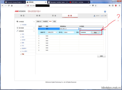

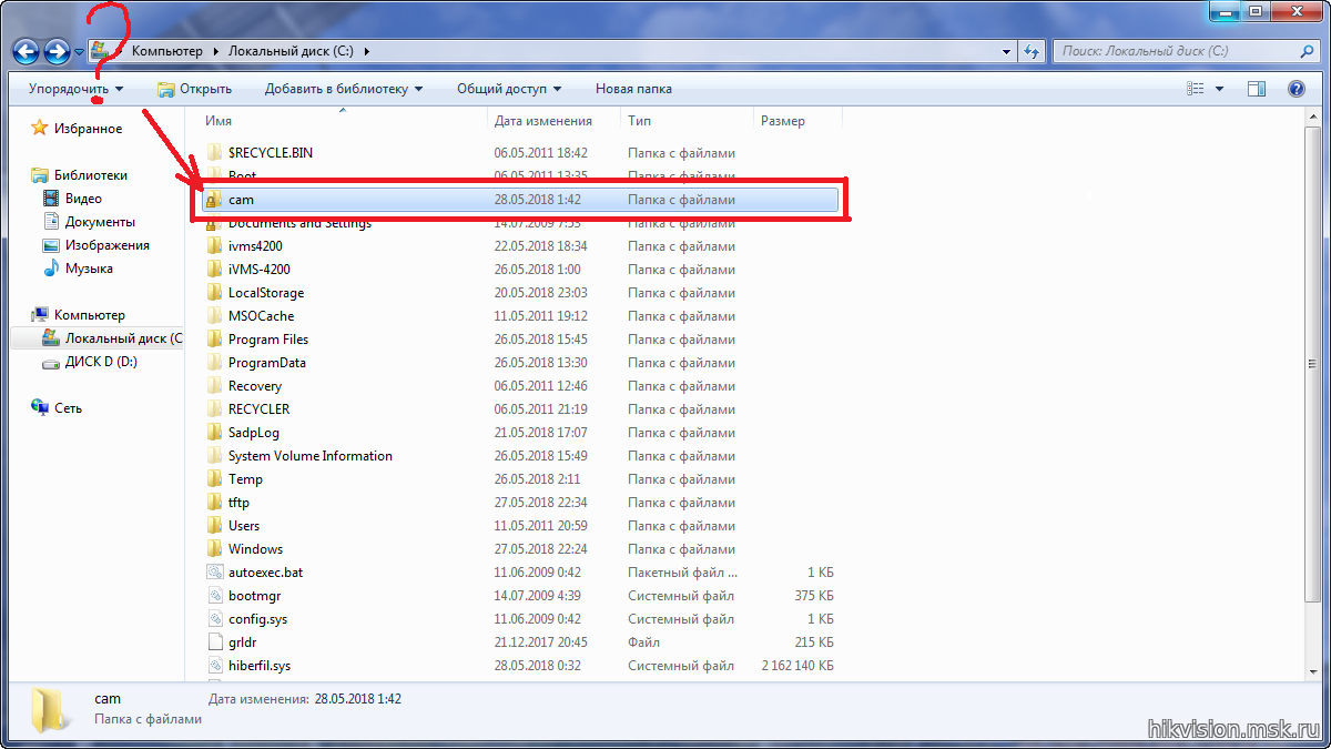

АлексеюДата: Суббота, 02.06.2018, 21:06 | Сообщение # 40
Всем привет. Посидел два вечера, результата 0. Файлы в папку *сам* не скидываются.
Какой пароль вводится в эту графу?
Папка как была пуста, так пустой и осталась.
Добавлено (02.06.2018, 21:06)
Всем доброго вечера.  Наверное нет желающих подсказать пенсионеру где я делаю ошибки. Эта камера, хоть и с АлиЭлспрес, но стоит две моих пенсии. Купил я её, так,как у меня небольшой виноградник, прибыль не большая за лето. С электроникой дружу, паяю немножко. Прошивал BIOS, Атмеги, телефоны, а тут ступор на этих командах. Ну да ладно и на Китайском работает. Ну не програмист я.
Всего вам всем хорошего.
Прикрепления: 7456725.png (122.9 Kb) · 8525053.png (169.0 Kb) · 8142487.png (87.6 Kb) · 6279276.png (44.2 Kb)
Сообщение отредактировал Алексею - Суббота, 02.06.2018, 21:09
