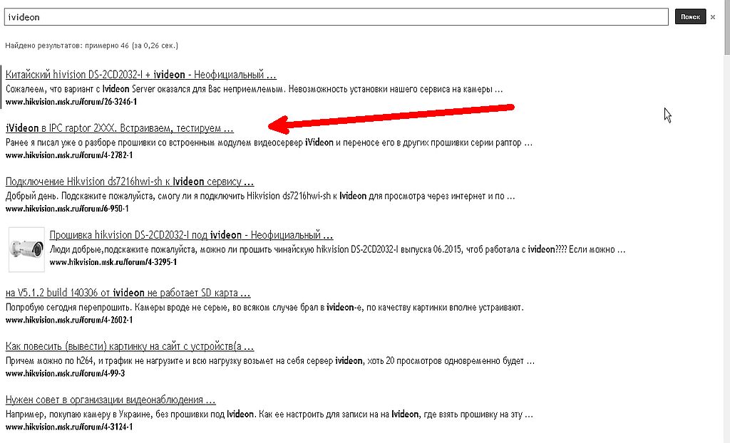

AlexandrДата: Пятница, 30.10.2015, 17:55 | Сообщение # 4
iVideon в IPC raptor 2XXX. Встраиваем, тестируем! ;)
в чём проблема поиском пользоваться ?
