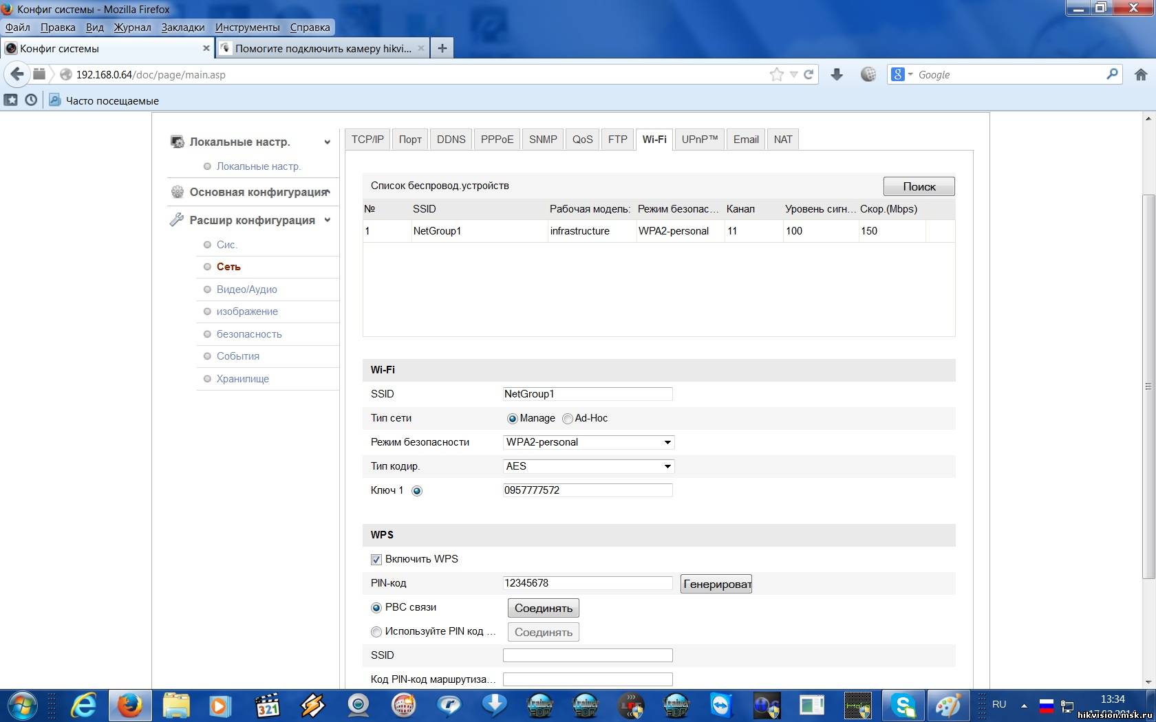

PrometeiДата: Четверг, 13.02.2014, 19:29 | Сообщение # 8
Покажите скриншот настроек WLan. Сеть свою нашли? Пароль ввели правильно?

PrometeiДата: Пятница, 14.02.2014, 13:57 | Сообщение # 13
Тип сети поставьте Manage. Почему у Вас сеть без защиты? Не уверен, но это тоже может не понравится камере. Поскольку передача данных через такие сети не безопасна.
Добавлено (14.02.2014, 13:57)
О с появлением новых скришотов становится интересней IP на компе из другой сети. Вы похоже пытаетесь соединить в режиме точка-точка комп и камеру? Тогда предыдущий пост не берите во внимание. Пропишите  в компе в свойствах адаптера IP вручную.
