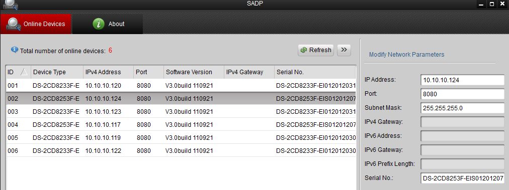

muhaevДата: Пятница, 11.01.2013, 11:09 | Сообщение # 16
Параметры сети (не DHCP!)
10.10.10.* - адрес камер
10.10.10.1 - адрес шлюза
На скриншоте в программе камеры все видно, но в web интерфейсе камер вообще ничего нет - нельзя зайти в администрирование управления каждой камеры
Прикрепления: 1872318.jpg (71.5 Kb)
AlexandrДата: Пятница, 11.01.2013, 20:59 | Сообщение # 17

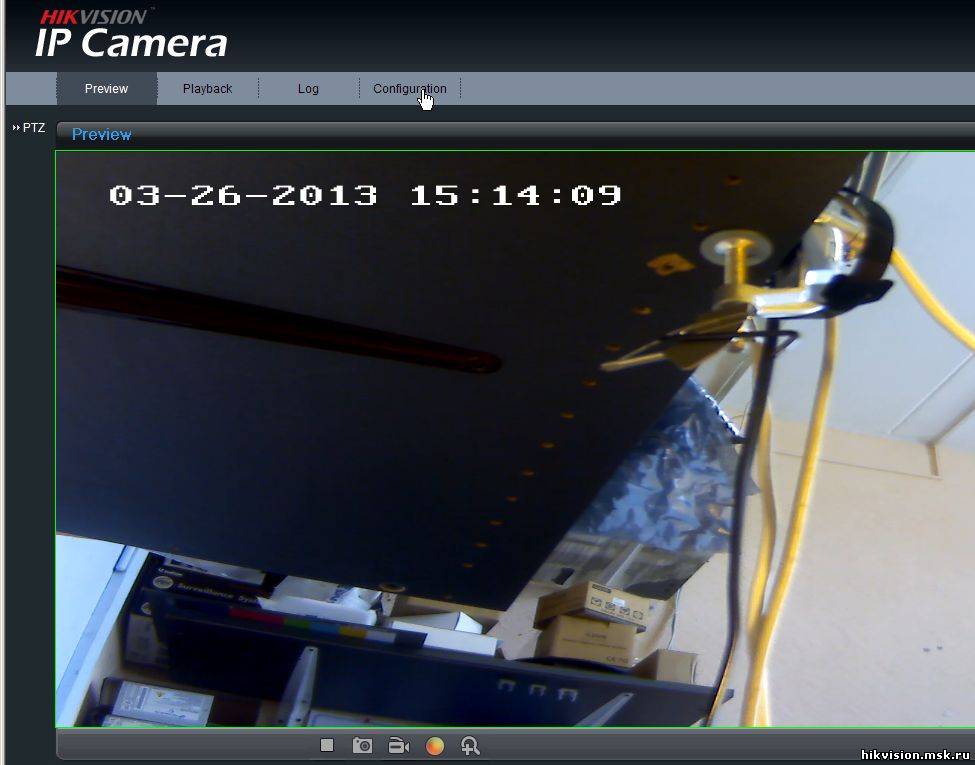

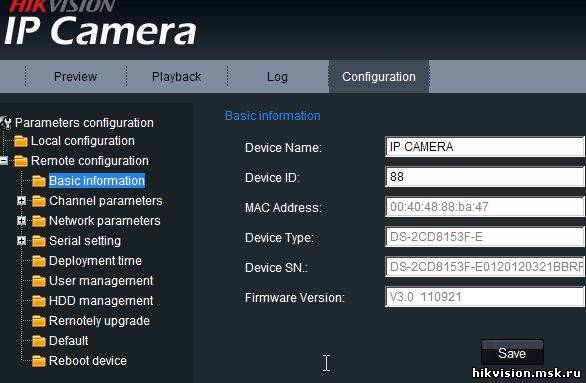

попробуйте разобраться с настройками браузера. ну или объяснить скрины.
Прикрепления: 0363879.jpg (67.9 Kb) · 4476322.jpg (39.2 Kb)
