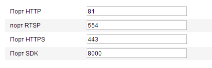

Столкнулся с такой надписью при регистрации камер на www.hik-online.com.
The device serial No. is not registered, please check the input and the device network settings!
Не могу понять откуда копать
Имеются:
2 камеры DS-2CD2012-I
Версия прошивкиV5.0.0 130412Версия кодир.V4.0 build 130411с настройками (у второй камеры в значении IP и портов +1)
Интернет подключен через телефон с помощью ADSL модема.
Все это объединено двумя обычными свичами.
Если удаленно нужно еще что-то посмотреть, то есть ТимВивер.
Прикрепления: 8457921.png (18.7 Kb) · 6070931.png (4.0 Kb) · 5239613.png (8.0 Kb) · 3292356.png (16.0 Kb) · 4155017.png (64.8 Kb)
Сообщение отредактировал Yarik - Понедельник, 12.05.2014, 11:31
PrometeiДата: Вторник, 13.05.2014, 11:50 | Сообщение # 62
Шлюз в камерах пропишите 192.168.1.1, 80 порт на камерах меняли? Судя по пробросу портов на роутере должны быть сменены. Порты все наружу пробросьте.
