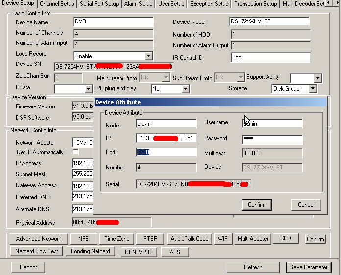

Да, ни проблема, www.hik-online.com/alexm настройте подключение через IVMS4000 не по ИП , а по имени девайса.
AlexandrДата: Вторник, 11.09.2012, 18:50 | Сообщение # 7
в общем пока с ivms`ами ничего не получилось, только в новом client demo цепляет. и пока не понятно полностью или только в момент подключения:
при добавлении устройства и нажатию "Get IP" адрес определяется и добавляется корректно, но вот после добавления это поле скрыто и что будет при изменении IP непонятно:
насчёт ivms в ТП вопрос отправил.
пс - ivms-4200 работает. оказывается в поле адреса DNS нужно вставить именно адрес сервера. почему-то неможет ПО транслировать имя в адрес ...

UserMДата: Среда, 12.09.2012, 10:07 | Сообщение # 8
ivms-4200 работает.
В версии 4200 установленной у меня с адресом сервера то-же не работает. 4200 v1.02.0012
