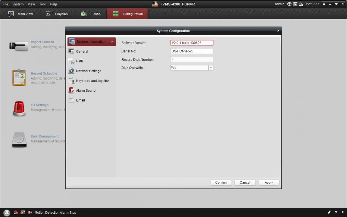

Dmitry74Дата: Воскресенье, 08.02.2015, 19:58 | Сообщение # 3
Сообщений: 63
about V1.03.00.04
V2.0.1 build 130608
Прикрепления: 0848742.jpg (59.4 Kb) · 5052207.jpg (49.3 Kb)
Сообщение отредактировал Dmitry74 - Воскресенье, 08.02.2015, 20:22
AlexandrДата: Воскресенье, 08.02.2015, 21:13 | Сообщение # 4
V1.03.00.04 имеет смысл обновить.
