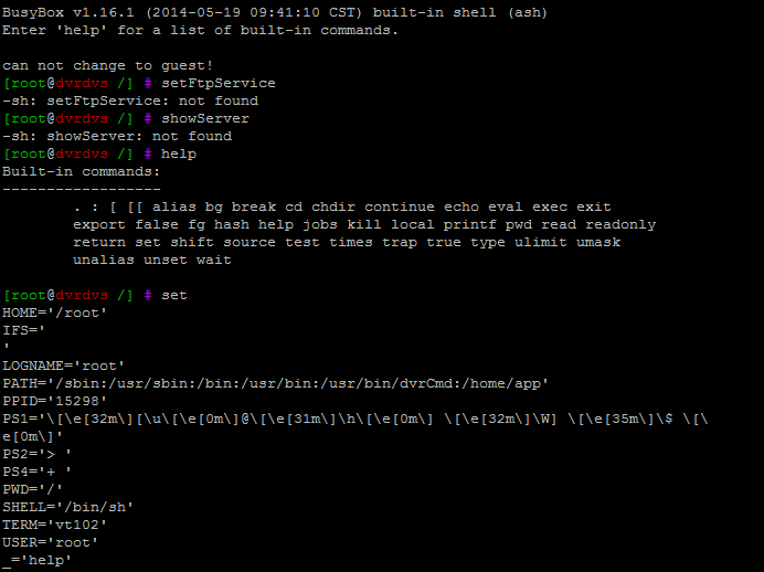

ontarioДата: Вторник, 12.05.2015, 20:07 | Сообщение # 87
А в прошивке какими способами можно изменить этот параметр?
Прикрепления: 3585469.png (21.8 Kb)
iTuneDVRДата: Вторник, 12.05.2015, 22:25 | Сообщение # 88
В последних сделано жёстко: если чинайская камера то ломится на dev.ys7.com, а если европейская, то на dev.ezviz7.com или при доп.условии на dev.hicloudcam.com
Отсюда и решение вытекает! wink

Pavel_CHДата: Четверг, 11.06.2015, 21:32 | Сообщение # 92
Цитата Oleglevsha ()
версия 3.0.7 подойдет. Добавлено (13.05.2015, 22:11)
Цитата ontario ()
3.0.10
Подскажите, пожалуйста.
Куплен китайский NVR DS-7108N-SN.
Естественно, при попытке подключения на сайте https://ieu.ezviz7.com выяснилось, что он ломится на китайский ys7.com
Изучил данную тему, понял, что надо изменить через телнет в NVR необходимый сервер, однако у меня отсутствуют необходимые команды ("setFtpService" и др.).
Скриншот из телнета аналогичен этому:
Окно телнета
Стало понятно, что в моей прошивке просто нет необходимых модулей. А дальше интересно - опять же из советов этой темы - такое бывает на последних прошивках (конкретно на 3.0.10 build 141128) и необходимо откатиться на 3.07.
Так вот - у меня как раз и стоит прошивка 3.0.7 build 140805 и откатываться, собственно, некуда (прошивка мультиязычная, такую получил вместе с регистратором).
А теперь вопрос - что делать?  Где взять 3.0.7, которая понимала бы команды setFtpService и showServer ?
Добавлено (11.06.2015, 21:32)
Ну раз никто не пожелал ответить, скажу что мне удалось решить проблему без прошивки.
Зарегистрировался на европейском сайте и зарегистрировал там NVR. Таким же образом можно зарегистрировать и отдельные камеры.
Суть - подмена адреса на уровне DNS.
У меня в подсети есть NAS от Synology, поднял на нем локальный DNS сервер, прописал там необходимое правило и указал регистратору использовать этот DNS в качестве основного и единственного.
Все работает.

Никто не вкурсе - что это значит?
