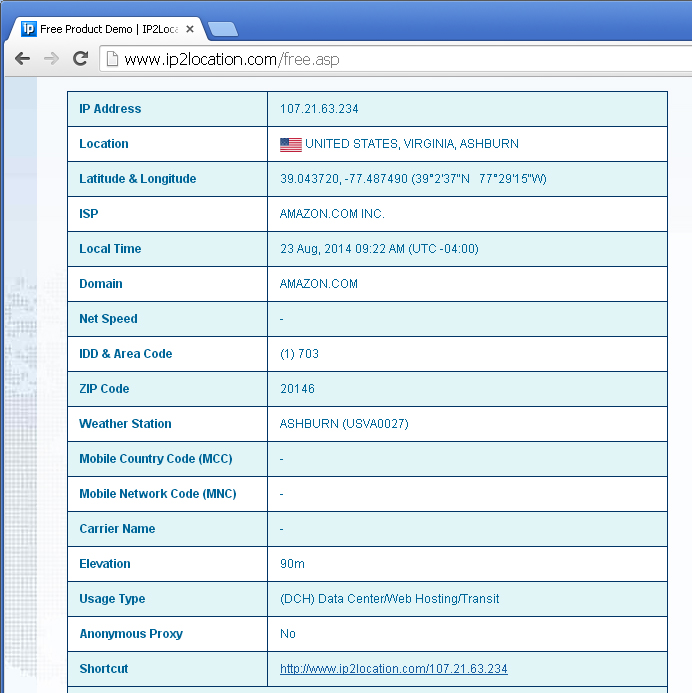

iTuneDVRДата: Суббота, 23.08.2014, 17:39 | Сообщение # 2
DS-2CD3332-I прошивка 5.2.0
Что облако от iVideon, что от EZVIZ  без разницы!
В любом случае CIA приглядывает, тем более что на их территории приземление! wink
Код
Hikvision login: root
Password:
BusyBox v1.19.3 (2014-07-11 11:25:54 CST) built-in shell (ash)
Enter 'help' for a list of built-in commands.
# showServer
Enable: 1
LBS dev.ezviz7.com:8555
DAS 107.21.63.234:6801
MSG invalid
NTP 210.72.145.44:123
ALARM alarm.ezviz7.com:7400
STUN_1 stun1.ezviz7.com:6003
STUN_2 stun2.ezviz7.com:6004

Что интересно (это по поводу параноидальных предположений iTuneDVR smile про слежение в штатах):
1. По дефаулту на всех камерах с прошивкой 5.2 галка "облако" включена и если прописан шлюз, то на камерах сразу устанавливается статус "онлайн", даже если их не цеплять к ezviz. То есть камеры по своей инициативе таки ищут облачный сервер. Пока решил на всякий случай на всех камерах при установке галку убирать (если не используется ezviz).
2. В регистраторе вообще нет пункта меню как в камерах, где можно отключить облачный сервис. Так что - за нами следят smile
iTuneDVRДата: Четверг, 23.10.2014, 14:13 | Сообщение # 14
Что интересно (это по поводу параноидальных предположений iTuneDVR про слежение в штатах):
Bart! wink
Параноей я не страдаю, а пишу именно то, что есть.
Скриншоты я приводил в ветке про EZVIZ геолокации IP адресов.
Используя развитые на сегодняшний день технологии маскирования трафика может быть всё что угодно, при доступных внешних сетях для устройств.
Ну не будем о грустном wink
1. Радостно, что можно через облако EZVIZ в архивах регистратора пошарится.
2. Лишние соединения можно попытаться притушить на роутере, если конечно понимать куда он ломится еще.
Конечно если это не OVER HTTP или еще что-то хитрое wink
Так что, за нами следят во все глаза и слушают в добавок wink
