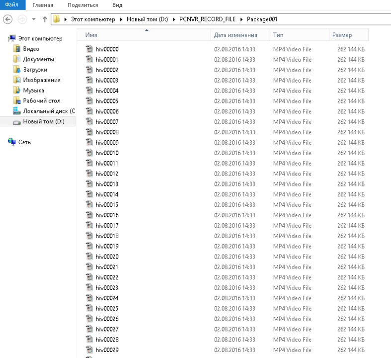

dilonДата: Вторник, 02.08.2016, 12:29 | Сообщение # 241
Зайдите в настройки камеры ("Физическое представление" - в строке камеры кнопка
"Конфигурация системы") и посмотрите в пункте "Image" -> "Video
& Audio" настройки основного потока, пишется именно то, что здесь
настроено! Ставьте нужное Вам разрешение и не забудьте выставить
качество "Highest" и скорость кадров (8-12 к\с, больше ставить не
стоит).
Настроил вот так и нашел записи по пути  D:\PCNVR_RECORD_FILE\Package001 и они качеством то что нужно. Но в какое время они записывается и нельзя ли переименовать по имени камерам, чтобы в будущем вытаскивать записи.
Прикрепления: 7246326.png (217.1 Kb)
ForgotДата: Вторник, 02.08.2016, 13:41 | Сообщение # 242
Сообщений: 129
Репутация: 11
Зачем такие сложности: это системные файлы архива и они вообще-то предназначены для работы с ними программного обеспечения iVMS, а просматривать архив по той или иной камере по дате и времени можно и нужно через клиентское ПО iVMS (Панель управления - Удаленное воспроизведение\загрузка).
Кнопки для одновременного старта всех камер на запись нет, но можно сделать логические связи между камерами на запись по движению, т.е. при старте записи одной из камер так же включается запись еще по нескольким другим камерам. Здесь настройку такой логики описывать не буду, это уже целый опус получиться, проще пообщаться по Скайпу, Вайберу и т.д. Пишите в личку.

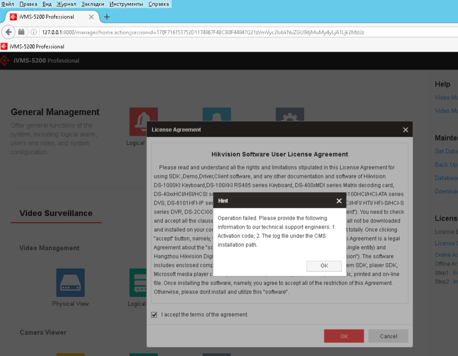

dilonДата: Вторник, 09.08.2016, 05:30 | Сообщение # 243
Дали лицензию, а она не подходит или что то я не так делаю?
Прикрепления: 6372394.png (197.6 Kb)

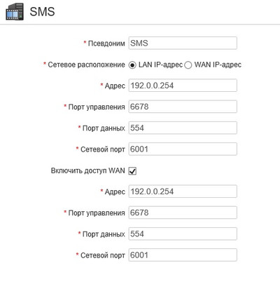

Тоже вопрос по SMS, сделал проброс на 80 порт сервера, чтоб заходить на web морду, не пускает с внешней сети. Менял порт, не помогло. Как я понял из адресной строки в момент подключения, связь с сервером есть а на морду попасть не могу, доходит до логина и обрывается. Пробовал с планшета через приложение IVMS 5200,  логинится, видит список камер, но при перетаскивании на экран, пишет ошибка 17 SMS. Сделал проброс портов, чтоб из внутренней сети заходить по внешнему IP на SMS - всё гуд, как с планшета так и с компа. Помогите разобраться)
1. На какие порты сервера нужно пробрасывать?
2. Вот настройки моего SMS, нужно ли включать доступ из WAN? ведь по сути после перенаправления портов, я захожу из локалки.
Прикрепления: 8182462.jpg (26.3 Kb)

Цитата karslon ()
Тоже вопрос по SMS, сделал проброс на 80 порт сервера, чтоб заходить на web морду, не пускает с внешней сети...
Выполните из командной строки команду netstat -b на компе, с которого получается открыть и посмотрите какие порты используются... ну и на сервере во время просмотра попробуйте выполнить ту же команду. Имейте ввиду, что на севере эта команда может выполняться достаточно долго, завершение выполнения команды видно по появлению строки ввода новой команды.
Я у себя никакие порты порты не изменял при настройке сервера. Соответственно у меня, например, при просмотре через ControlClient на сервере используется порты 7302, 15200 и rtsp (порт 554), а на машине, где смотрю, открывается куча подключений через порты в диапазоне 56000 - 58000. При просмотре через IE (т.е. через веб-морду iVMS) на сервере используются порты http (порт 80) и rtsp (порт 554), на машина мониторинга открываются порты диапазона 59000. Так понял, что на машине мониторинга это могут быть достаточно произвольные порты, которые от подключения к подключению постоянно меняются.
При подключении веб-морды Менеджера iVMS (веб-интерфейс управления) используется только http (порт 80), при подключении к камере из веб-морды менеджера iVMS на камере открывается 8000 порт.
Вероятно, для нормальной работы надо пробрасывать все порты, которые указаны на сервере в Service Manager напротив служб.
Не пользовал WAN, но думается мне, что в Вашем случае включать его не надо. Вообще-то лучше всего на эту тему мануал покурить, есть на Хиковском ftp

karslonДата: Суббота, 17.09.2016, 12:48 | Сообщение # 256
Цитата DiCloud ()
karslon,1. Если пробрасываете, на кой указываете в WAN локальный IP? Нужен внешний.
Спасибо! Вот где собака зарыта была. Я в WAN и LAN указывал локальный IP, так как думал что вся проброска делается на роутере, а дальше уже всё ходит по локальным адресам.
citizen1024
В вэб клиенте в конфигурации системы в WAN разделе указываешь внешний IP, независимо от того что ты на роутере пробросил порты.
С планшета пока нет возможности проверить через приложение, а на вэб-морду вышел.
Видимо теперь в настройках SMS надо включить доступ в WAN и там тоже присвоить внешний IP, чтоб выйти через приложение

DiCloudДата: Понедельник, 19.09.2016, 11:20 | Сообщение # 257
karslon
Ага, нужо и в ПО и в Роутере сделать проброс.
