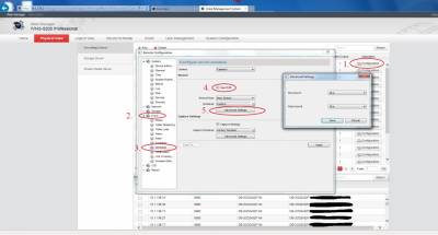

ТохаДата: Среда, 20.07.2016, 15:23 | Сообщение # 232
Привет форумчане.
Как и обещал (несколько месяцев назад) выкладываю скриншот настройки пред- после- записи. Прошу прощения что так долго.
Порядок действий указан.
1. Physical View - Configuration
2. Event
3. Schedule
4. Use DVR - поставить галку
5. Advanced Settings - далее меняем время, сохраняем и применяем.
Прикрепления: 2207731.jpg (79.5 Kb)
Спасибо!
Да, действительно, такие настройки есть в наличии. Настроил на пробу десятка полтора камер, но не работает, однако! Как было появление людей вдруг, так и осталось. То есть фрагмент записи так и начинается вдруг, а именно с момента появления движения, а иногда и с задержкой 1-2 секунды. В общем для NVR-DVR эти настройки вероятно играют какую-то роль, но не для iVMS-5200.
Говорил намедни по телефону с китайцем из поддержки iVMS-5200, так вот он меня заверил что вот-вот выйдет самая свежая версия где они вроде как пофиксили все баги, что это обновление не для добавления новых функций, а именно для исправления старых косяков. И вот он сказал, что в новой версии будет функционал пред-после записи и возможность скрывать в\камеры в Физическом представлении, которые уже добавлены в систему и еще чего-то там... В общем ждем скорого обновления, будем посмотреть!
Еще на заметку по пользованию ПО iVMS-5200:
при смене IP-адреса уже существующей в системе камеры меняем адрес в iVMS-5200 (Физическое представление) и камера начинает отображаться, но тем не менее запись по детекции движения не ведется. Что бы запустить запись по движению необходимо в закладках "Расп. Записи" и "По событию" кликнуть кнопки "Сохранить" и затем желательно перезапустить сервер iVMS-5200. Поменял у 8 камер IP-адреса (перевели их в другой VLAN), у 6 камер после проделанных операций запись возобновилась, у 2 остальных запись возобновилась только после рестарта сервера.
ТохаДата: Вторник, 26.07.2016, 22:52 | Сообщение # 234
Именно так, нормально эта функция в 5200 не работает.
У них новая версия уже год выходит, если не два, думаю ждать долго будем. biggrin

dilonДата: Вторник, 02.08.2016, 06:21 | Сообщение # 238
Forgot
Спасибо за ответ! Все получился
Еще момент
1)Не можем увеличить размер кадра записи, максимально получается 704-526. Как получить запись в HD качестве?
В настройках выставляем HD запись(1280-720) и сохряняем, но на выходе при просмотре запись получается 704-526.
Сеть гигабитная, 30 камер.
Все камеры Hikvision 2020(23шт) и 4022 (7шт)
2) Реализовано ли запись одной кнопкой всех камер?

ForgotДата: Вторник, 02.08.2016, 08:31 | Сообщение # 239
Сообщений: 129
Репутация: 11
Цитата dilon ()
Не можем увеличить размер кадра записи, максимально получается 704-526. Как получить запись в HD качестве?В настройках выставляем HD запись(1280-720) и сохряняем, но на выходе при просмотре запись получается 704-526.
Зайдите в настройки камеры ("Физическое представление" - в строке камеры кнопка "Конфигурация системы") и посмотрите в пункте "Image" -> "Video & Audio" настройки основного потока, пишется именно то, что здесь настроено! Ставьте нужное Вам разрешение и не забудьте выставить качество "Highest" и скорость кадров (8-12 к\с, больше ставить не стоит).
При добавлении в\камеры в "Расп. Записи" есть поле со списком "Тип потока" - там должен быть выставлен обязательно "Основной поток".
Проверьте все позиции, которые я указал, где-то у Вас что-то не настроено или установлены не те параметры.
