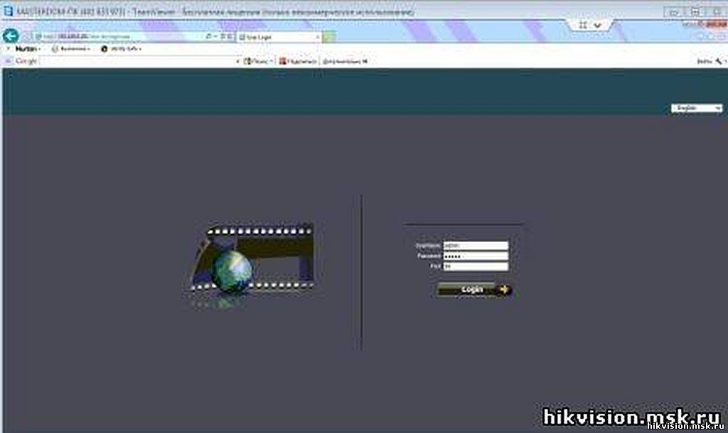

Иван_КДата: Пятница, 01.11.2013, 09:44 | Сообщение # 6
при раскладки на 36 камер работает все идеально, решили вернуться к ПО 2000 и раскладке на 36 камер, подключить два монитора, на одном просматривать 36 камер, на втором запустить через веб браузер остальные. При входе через IE, ACTIVEX установился, но не проваливается на сервер.

Иван_КДата: Пятница, 01.11.2013, 13:09 | Сообщение # 8
при нажатие на вход ничего не происходит.
AlexandrДата: Пятница, 01.11.2013, 13:22 | Сообщение # 9
а что за браузер ?
Иван_КДата: Пятница, 01.11.2013, 13:36 | Сообщение # 10
Internet Explorer10.
Также вопрос по удаленному доступу, с внешней машины пингую, но через браузер также зайти не могу, через мобильный телефон работает. Что с браузерами делаю не так?
AlexandrДата: Пятница, 01.11.2013, 14:14 | Сообщение # 11
ActiveX Control is not registered в InternetExploler, посмотрите эту тему, возможно ответ уже есть. ie x64 или x32 ? компоненты разрешены ? режим совместимости пробовали ? в общем почитайте.

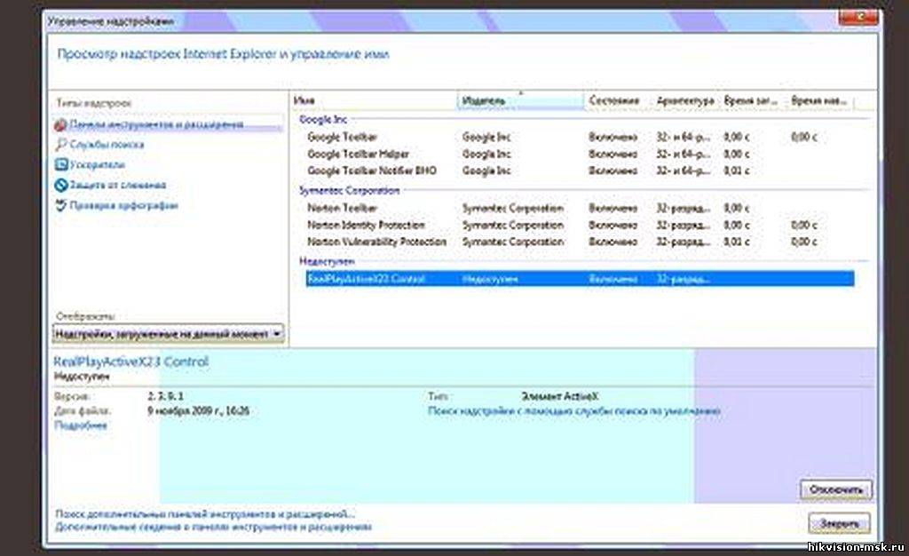

Иван_КДата: Пятница, 01.11.2013, 14:51 | Сообщение # 12
хорошо почитаю, все разрешено, вот что в наднастройках

AlexandrДата: Пятница, 01.11.2013, 14:56 | Сообщение # 13
это не те разрешения, почитайте по ссылке. нужны параметры безопасности.
